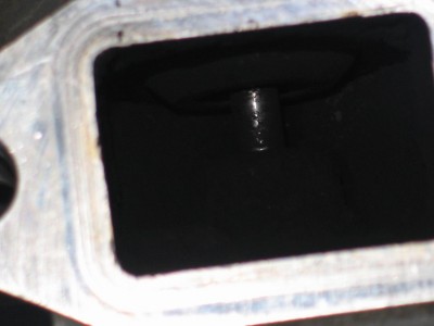

70 000 без ЕГР. Прошел ТО90, впускной коллектор весь в наросте сталогмитов, но в предельном состоянии, чтобы не чистить. Еще немного больше наростов и была бы просто необходима чистка, т.к. бы отваливалось кусками.PERESVET писал(а):У кого 4D56 из 100 тыс. км на заглушенном ЕГРе выехал?
У кого заглушен ЕГР прошу (Пути решения)

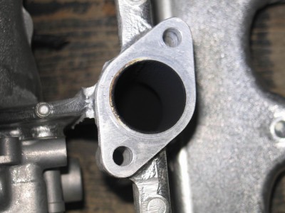

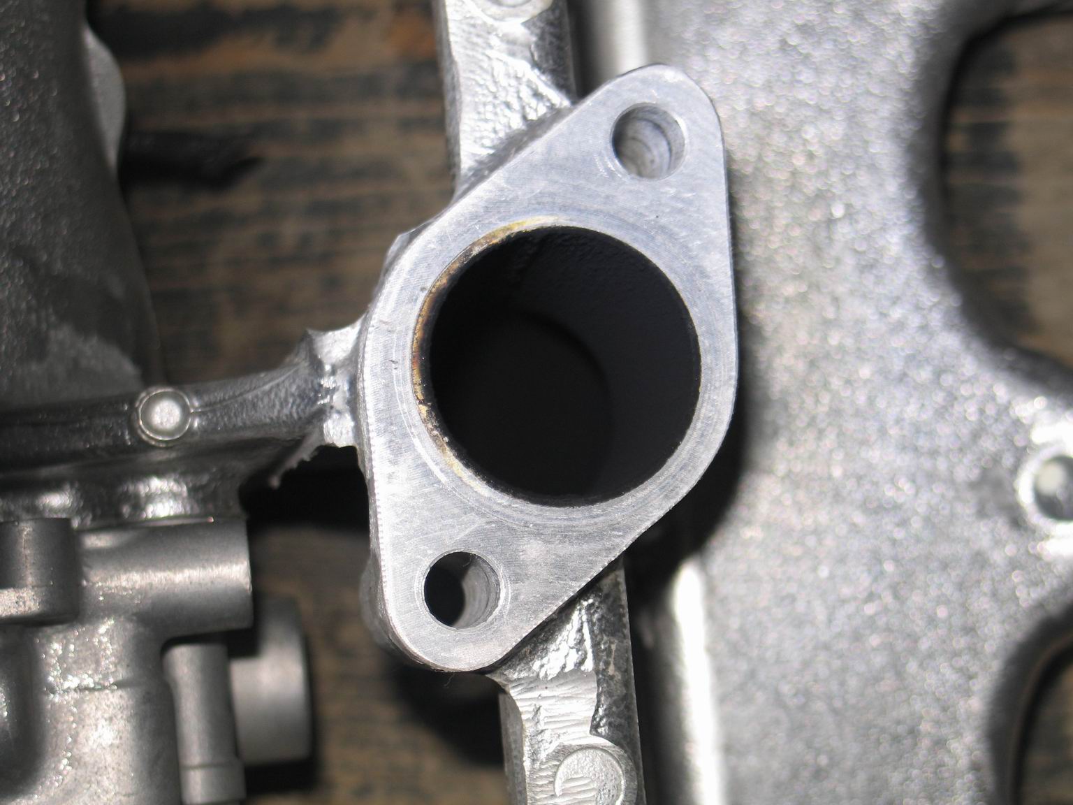

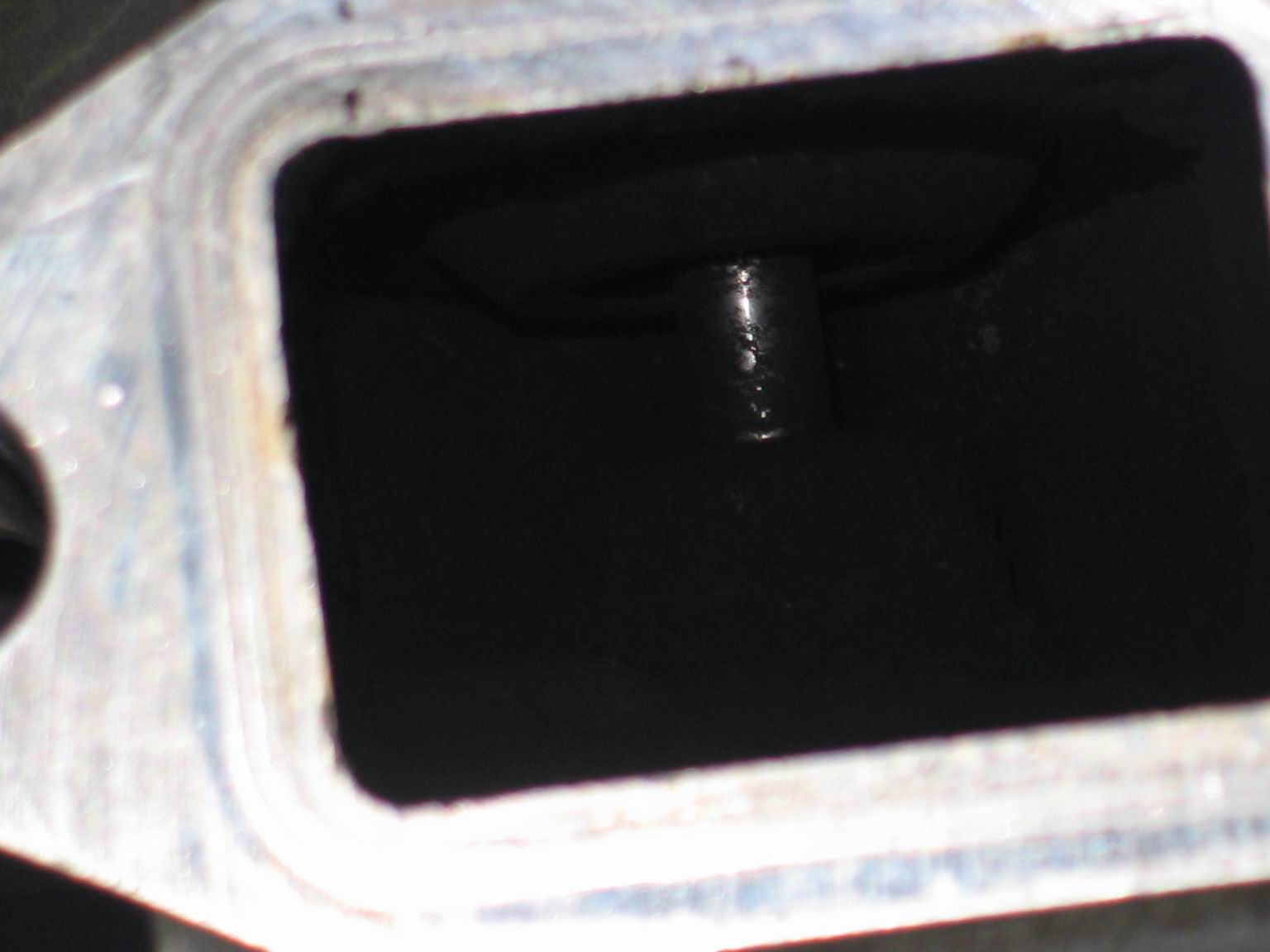

А у меня и выбирать кроме Роснефти нечего.
После 22 тыс вот так выглядят ЕГР и впускной.
Думаю поставлю для начала маслоуловитель от андории, а если лучше не станет, то заглушу все-таки ЕГР.

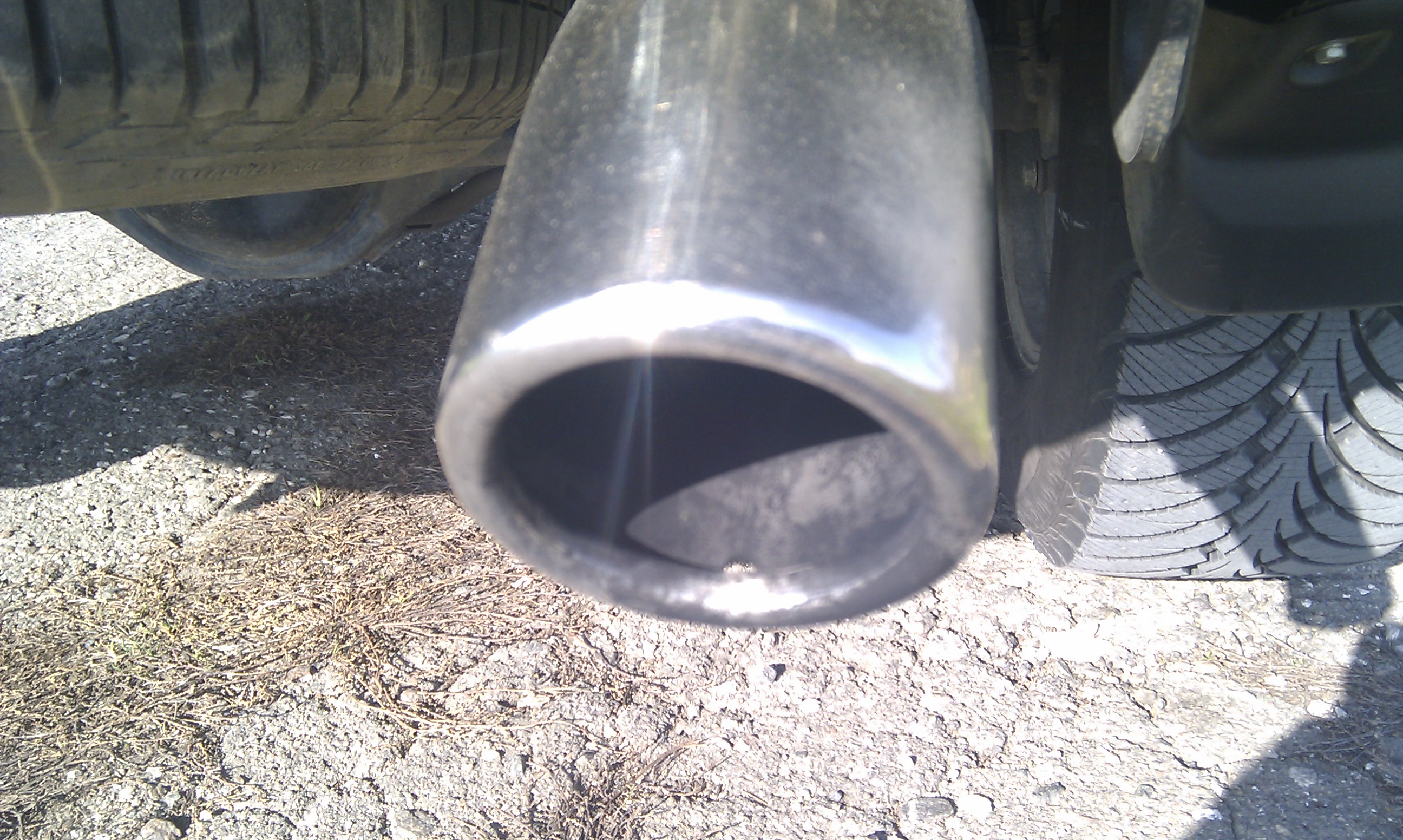

...заглянул в выхлопную-грязно однако!Однозначно глушить трубу!!!А лопатки турбины.Таки то же чёрные.Глушить и её!!!Ну вот всегда дядя Вася из гаражного кооператива компетентней инженеров
.Своё мнение никому не навязываю.Дядьки все взрослые. Давеча регулировал зазоры ну и заодно прочистил впускной коллектор и ЕГР.Срань естественно присутствовала,однако совершенно не критично.Для себя теперь уже точно определился с вопросом по глушению.Не буду!Не вижу смысла.Пущай себе рециркулирует.Не сложно (как для меня) раз в 50 тыс.проверить зазоры и заодно промыть этот егр-ный девайс.

Это была ключевая фраза.russan88 писал(а):...заглянул в выхлопную-грязно однако!
Так что у тебя скорее всего не грязная. Могу свою грязную сфотать, сравнишь....

Napic писал(а):Это была ключевая фраза.russan88 писал(а):...заглянул в выхлопную-грязно однако!На исправных бензинках выхлопная труба чистая, что даже можно белым платочком пыль протирать. На дизеле также чисто бывает. А вот если грязно, то лучше наверное заглушить.

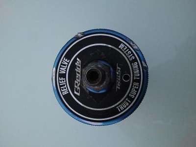

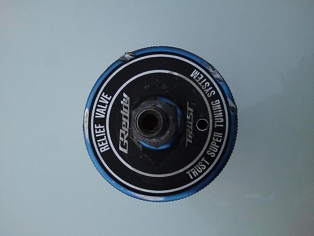

Уважаемые, а может переизбыток воздуха исправить так называемой штукой: Блоу Офф ?дед61 писал(а):Кто смутился? Разглушать не собираюсь. Нагляделся примеров. А что касаемо вопросов про переизбыток воздуха, так это мысли вслух. А вдруг кто то ,что то дельное и доступное для внедрения подскажет.
Блоу офф (Blow off) -это клапан сброса избыточного давления он бывает двух типов открытого (сброс происходить в атмосферу) и замкнутого, байпасного, (сброс происходит обратно в систему) наличие его в системе крайне полезно и можно сказать необходимо так как сбрасывая избыточное давление он гасит волны противофаз возникающие при закрытии дросельной заслонки тем самым сохраняет жизнь турбинам применение блоу оффоф возможно и на автомобилях снимающих показания как с МАП так и МАФ сенсоров. Сброс воздуха в атмосферу через блоу офф(Blow off) сопровождается приятным звуком (ну тот самый "анн тссс"). Звук зависит от конструкции клапана: свистящий, пшикающий, шипящий. Громкость зависит от уровня наддува.

Nottinghem писал(а): Уважаемые, а может переизбыток воздуха исправить так называемой штукой: Блоу Офф ?
На Дальнем Востоке в теме уже и давно:)
500 р -Перепускной клапан (blow off) Trust (Japan) Delica
http://vladivostok.farpost.ru/perepuskn ... 76468.html

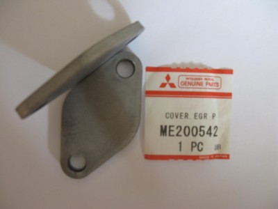

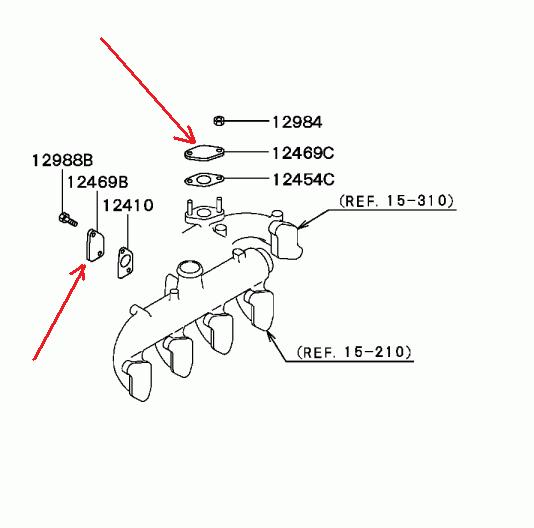

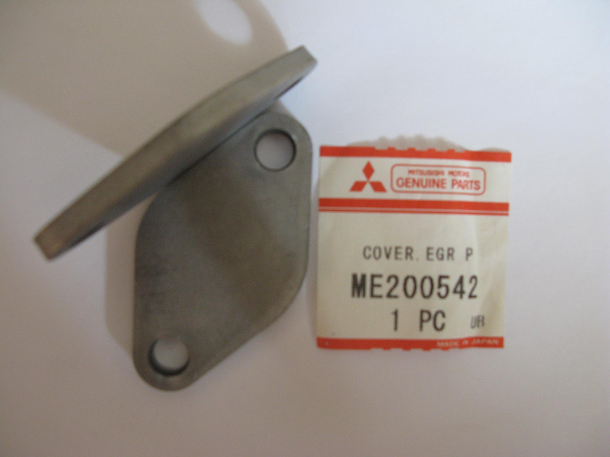

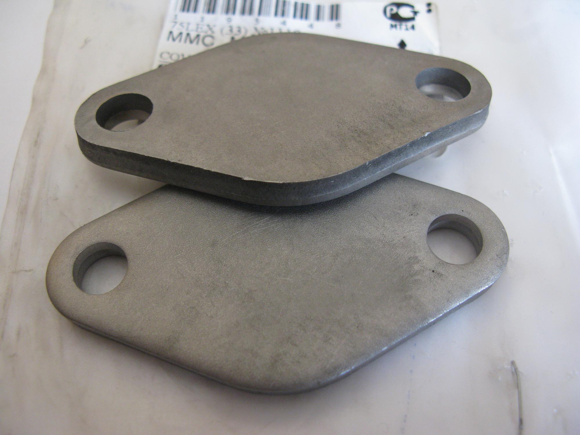

Re: У кого заглушен ЕГР прошу (Пути решения)
Пройдено.PERESVET писал(а):Может придуманы в Японии и для EGR такие приблуды ? Все эти прокладки под фланцы отдают кустарщиной..
МЕ 200542 подходит и нам, она по форме прокладки, только глухая и толстая. Ну просто крышка.sashasv писал(а): На 4м40 очень легко - заказываем и устанавливаем заводские заглушки Коды деталей ME200541 и МЕ 200542. Вот картинка из жапанкара
Наличие фирменных примочек очень и очень показательно.
- SNOOPER
- Сообщения: 57504
- Мой автомобиль(и):: NewMPS
- Откуда: 78
- Откуда: Spb
- Благодарил (а): 1024 раза
- Поблагодарили: 4805 раз
И чем это показательно?
Не о чем таком, кроме как о том что удар прессом дешевле литья, это не говорит.
- Napic
- Сообщения: 5982
- Двигатель:: дизель 4d56
- Откуда: Сибирь
- Благодарил (а): 423 раза
- Поблагодарили: 1021 раз
Эта заглушка ставилась на Л200 2.8 литра дизель до 2007 года.SNOOPER писал(а):И чем это показательно?
Значит мотор 4m40, на основе которого сделали 4m41, мог работать и без ЕГР.
Просто размышляю
