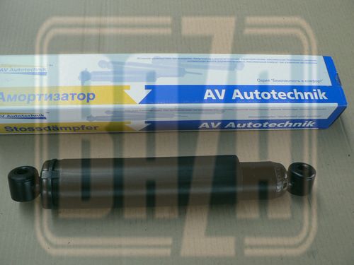

Не нужен мне силовой обвес! Нужен только лифт 2" под установку 33" колес. Я по снежной целине ездить на охоту хочу. Все!! Подскажите оптимальный вариант лифт-комплекта.AlGo писал(а):- Остаётся ловерс, но только для силового обвеса
Вчера звонил Влад, сказал, что мой оплаченный заказ готов, но без задних доработанных амортизаторов Кони Трек.
Предложил поставить на зад амортизаторы АТ от Газели. Тут о них хорошо не отзывались. Да и колхоз это совсем получается. Если бы меня устраивала Газель, я ее и купил бы. Жизненный опыт подсказывает не ждать никакой надежности от таких амортизаторов. А пол заказа мне не надо. Поэтому опять головная боль и муки выбора.
ОМЕ? Ловерс? Может для моего случая просто проставки поставить и мозги не парить? Тем более, что про общее повышение комфорта на пружинах Влада мнения опять же неоднозначные. Всем только по маленьким неровностям эти пружины нравятся. В моем случае увеличение колес до 33" само по себе приведет к улучшению комфорта.

У меня стоят вот эти: KONI HEAVY TRACK 8240-1271. Тоже рекомендованные Владом. Они от L200. Сопротивление снимать не нужно было, регулируется ход отбоя и все, а это можно сделать самому. Правда у меня Комфорт +1,5".
У тебе какие предлагал?
По пружинам и амортизатором. Я бы не сказал, что они только на маленьких неровностях работают. Я прыгаю через полицейских без проблем, и вообще стал меньше сбрасывать скорость на грейдере или разбитой дороге. Конечно , если в приличную яму попасть, то удар будет, но он мягче все таки. Ну и с трамплинов наверное не фонтан будет, не пробовал.

8240-1270 (перед), 30-1705 (зад) + их пределка для снятия усилия на сжатие.SKS писал(а):У меня стоят вот эти: KONI HEAVY TRACK 8240-1271. Тоже рекомендованные Владом. Они от L200. Сопротивление снимать не нужно было, регулируется ход отбоя и все, а это можно сделать самому. Правда у меня Комфорт +1,5".
Но т.к. я прочитал всю эту ветку и стал умным, я его сразу спросил, основываясь на его высказываниях и высказываниях его представителя здесь:
"Чем это лучше уже мягких на сжатие амортизаторов:
ПЕРЕД : РАЙДЫ арт. 88-5390,
ЗАД: ТРЕКИ арт. 8240-1271 - от старого СПОРТА, мягкие на сжатие.
переделывать уже ничего тут не надо."
Он ответил, что переделывать все равно надо, что эти амортизаторы тоже жесткие на сжатие и с его пружинами будут работать плохо!!
http://www.vlad-springs.com/forum/mitsu ... mitstart=0
влад пружины
"Для получения полного комфорта достаточно перейти на задние аморты от митсубиси спорт 1, а на перед - KONI HEAVY TRACK RAID от L200. На данный момент в мире лучшего тандема аморт/пружина ещё не придумали. Приведённые аморты хорошо работают с нашими пружинами 1,5" комфорт."
А тут вообще в другую сторону:
http://www.pajero4x4.ru/bbs/phpBB2/view ... 5&start=75
Влад пружины
"Лучше стоковых амортов, при правильной пружине ещё ничего не придумано."
Ну может конечно я чего в жизни не понимаю.

Пружины Владспирнгс Комфорт +1.5% и амортизаторы
перед Кони Хеви Треки Райды 88-5390
зад Кони Хеви Трек 8240-1271
И те и те это от L200, но главное отличие от твоих - они односторонние. Сжимаются элементарно, а вот чтобы вверх вытянуть, это надо постараться. Я когда снял родные, которые при пробеге в 70 ткм еще вполне были, передние просто так сжать не мог, приходилось ложиться чуть ли не всем телом. Задние шли легче, но в разы жестче чем Кони. Из-за того, что передние Кони тяжело вытягивались, пришлось их принудительно растягивать по максимуму, иначе более длинные владовские пружины, которые и так сжимаются хуже из-за своей формы, вообще одеть невозможно.
И регулируется у них только отбой, путем вращения штока перед установкой. Но я все оставил как было от производителя.
Что касается его сообщения о том, что пружины подходят к штатным амортизаторам, так это было 2 года назад, когда они только начали работу с нашими машинами и пружины делали под оригинальные амортизаторы. Потом появился вариант с амортизаторами Кони, сейчас смотрю рекомендуют назад еще и Каябу с АТ для Газели. Но эти варианты видимо у нас тут никто не ставил, отзывов нет.
Почему тебе был рекомендован другой комплект не знаю. Про него кстати тоже говорили, и говорили, что нужно снимать с этих амортизаторов усилие на сжатие. Но я выбрал пусть и дороже, но без этого геморроя. Считаю, что не прогадал. Только вот назад хочется иногда чуть по жестче, а то при полной нагрузке начинает раскачиваться на неровностях. Наверное назад нужно было взять пружины под силовой обвес. Но поскольку я с полной загрузкой езжу редко, меня пока устраивает, потому как в обычном режиме машина очень комфортна на АТэшных колесах. А сейчас еще комфортнее стала, т.к. зимняя резина мягче летних АТэшек.

Во-во, у меня такое же понимание вопроса сформировалось после прочтения этой ветки. Но Влад-то предлагает другое, и если эти амортизаторы односторонние, то зачем еще какой-то огород городить с переделкой? Причем даже сейчас, когда оказалось невозможным переделать задние ТРЕКИ, он не предлагает 8240-1271. Странно.SKS писал(а):Смотри как у меня.
Наверно не прогадал, даже может по-стоимости и выиграл. Потому как переделка не дешевая,- стоимость переделанного ТРЕКА не сильно ниже стоимости РЕЙДА. А переделка думаю жизни амортизатору не прибавляет.SKS писал(а):Но я выбрал пусть и дороже, но без этого геморроя. Считаю, что не прогадал.

А что Амады односторонние? Почему тогда, как вариант, Влад АМАДЫ не предлагает? Может потому, что у передней Амады упорная площадка пружины стоит выше,- т.е. получается лифт на стоковой пружине, а Владовы пружины сами дают лифт. Получается несовместимость Владовых пружин со стойкой Амады (только перед).SKS писал(а):Опыт, например Виталия (Вий) с нашего форума, по Амаде в комплект с пружинами Влада есть.
У Вий единичный опыт. И если я правильно помню,- только по передку. Про зад я так и не въехал,- есть Амады на зад НМПС, или там с сайлентблоками в ушах засада?

амада есть и с регулировкой чашки с выносным баком.

Односторонние от шнивы. Ради интереса, попробуйте в магазе руками сжать-разжать!
