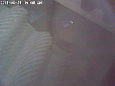

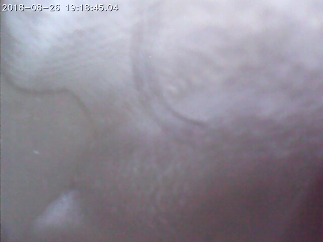

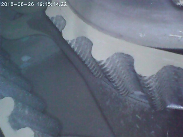

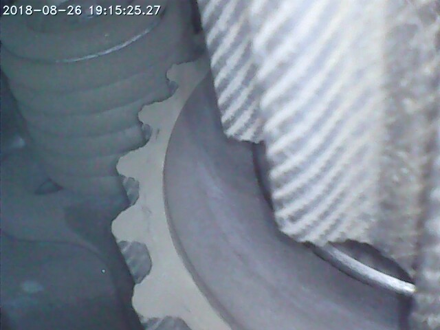

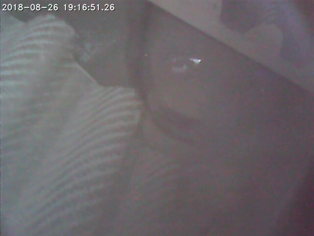

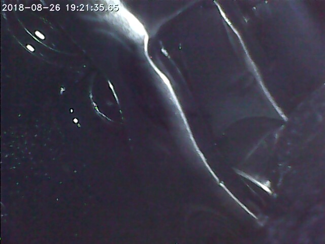

Вот, что видно в окошко, через эндоскоп. Нормально сделать не получилось - не удачно машину на природе поставил, с моими 190см роста не получилось нормально дотянуться до лючка, чтобы удобно снять фото и поглубже залезть. Но смысл, я думаю, понятен. Заодно попытался залезть в маслозаливную горловину, на предмет посмотреть, что там за гудрончик.
Все черненькое, но вроде масло жидкое и нагара не видно. Надо будет более подробно в гараже глянуть, при случае. И при замене масла, еще и в картер залезть посмотреть.
Так что - контролировать по-чаще, думаю, весьма полезно. Для успокоения.
З.Ы. Что-то под спойлер не знаю, как убрать фото...

По итогам вскрытия, 8 рокеров под замену.MrDron писал(а):Добрый день.
Поехал на рыбалку, отъехал от города 120км. Авто глохнет. Обрыв ремня балансировочных валов, обрывки попали под ремень ГРМ. Ремень ГРМ прослаб. Ремни все были Контитеч. Пробег после замены ремней 45т. Теперь гадаю на сколько устроился, вскрытие надеюсь будет в пятницу. О проблеме ремней был в курсе, и менял ранее каждые 45т. Получается нужно менять каждые 30т или того меньше.
p.s. Спорт вроде с замашками на внедорожник, но с надежностью не понятно на что. Очень странный узел балансировочных валов.
По мимо оригинала, какие можно поставить?
