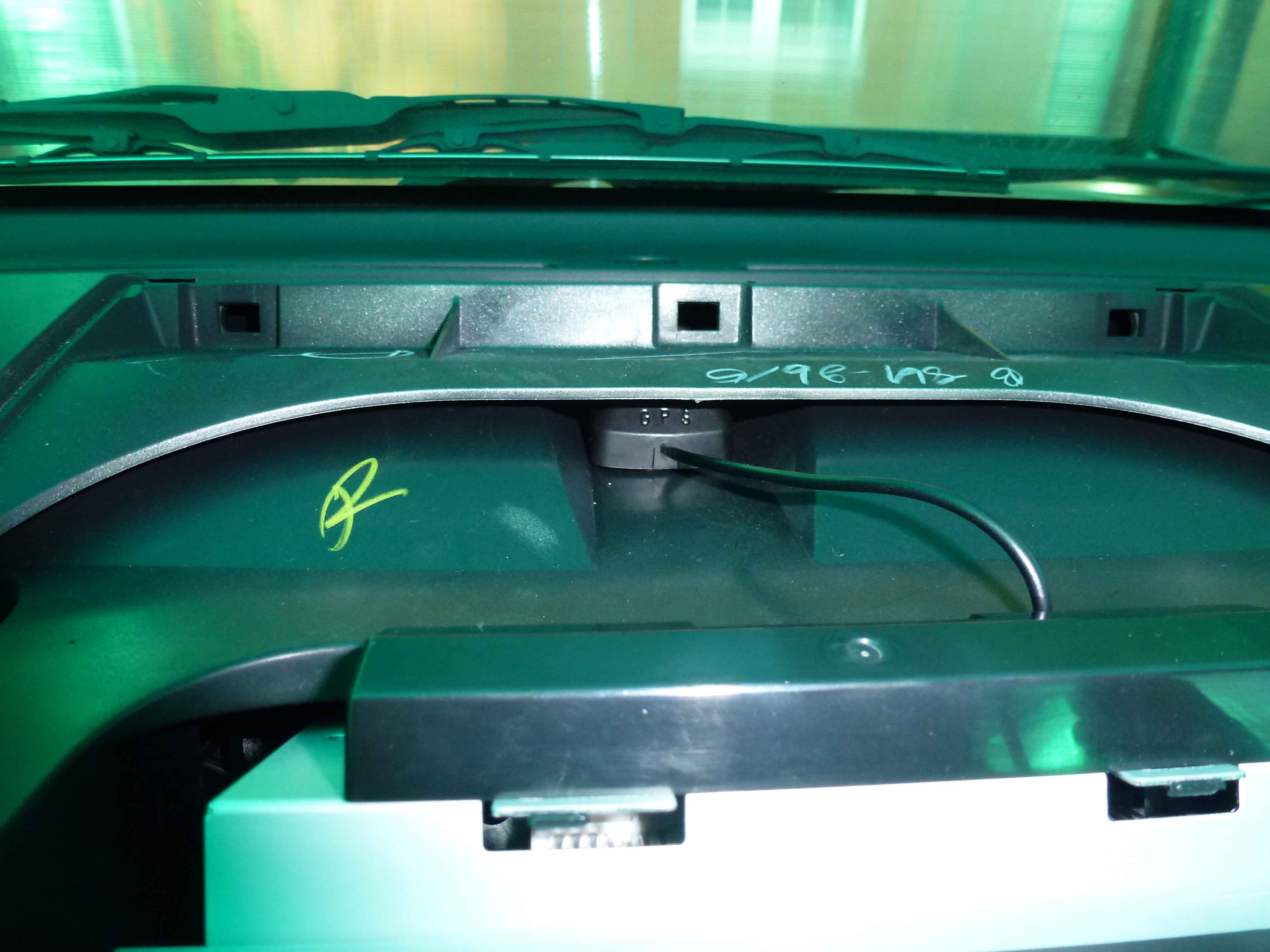

Подскажите, кто куда ставил датчик GPS при установке магнитолы от Боба? Обязательно ли лепить его на лобовое или есть еще варианты.

Под штатной рамкой-крышкой за дисплеем есть паз в пластиковом корпусе. Туда удобно встает. Потом закрывается крышкой и его не видно.
