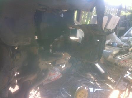

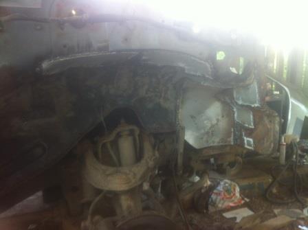

да наверно так и буду делать. в понедельник закажу полуавтомат и как придет займусь (телевизоры есть на разборках, пока ток на одну звонил грят 2500 стоит, мож и дешевле найти смогу). А пока снял подушки и вварил электродом обратно куски площадок на кузове которые были вырваны, дабы временно поездить пока второе авто в ремонте..

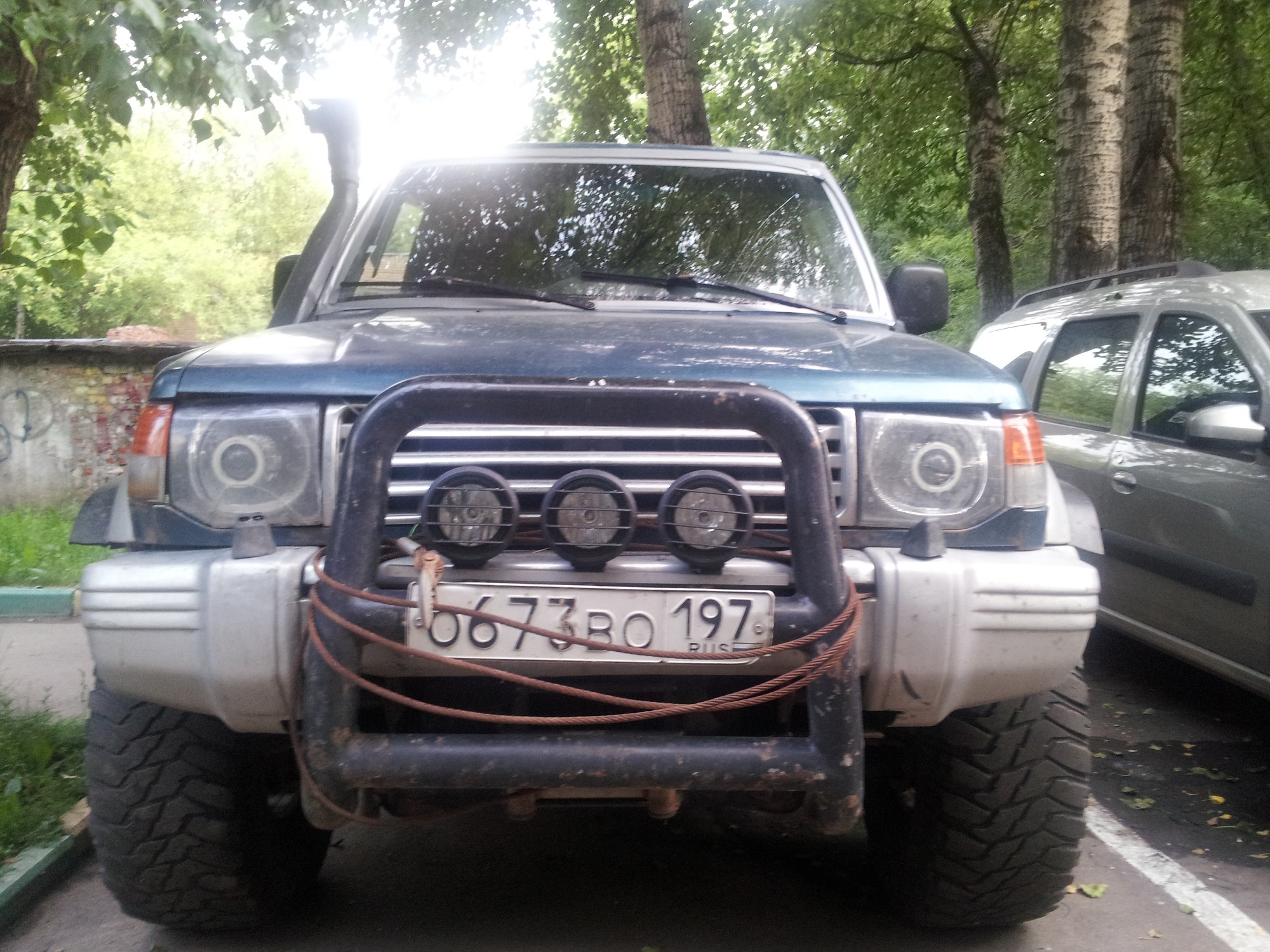

ищу лекало под шноркель......может у кого валяется....

я крылья менять буду и надо старый переставить...

вот и подумал найти лекало чтоб измерениями не заниматся

"кетайские" даже в руки не бери
Те, что с владика, обычно. Мне так крыло издырьявили )) хоть и на спорте...
Вкрути болты в отверстия на шнорке и ими отметь дырки - 100% надёжно и ждать не надо

[quote="bubl"]вот и подумал найти лекало чтоб измерениями не заниматся[/quote Сними свой и по старому крылу нарисуй, приложив картон
, усе дырьки повторишь

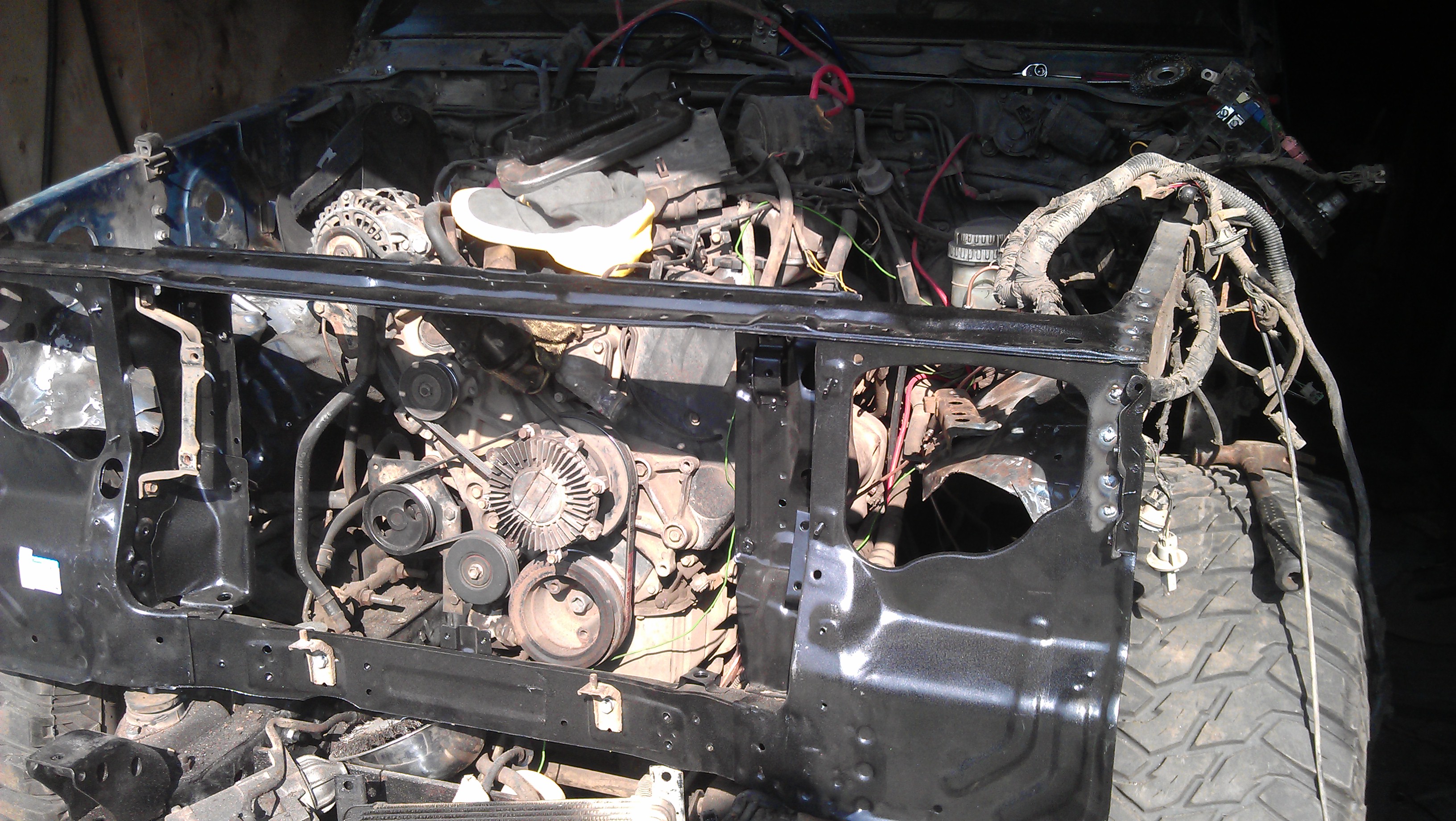

Это полный капец, щас заметил что стала грусная мордаха у паджеры , гнется телевизор .....как так, прошел год , такого не было ....а щас заметил что обе фары стали по краям опускатся , верней цент стал подниматся...от чего так ? могло это произойти от того что потерял одну гайку от подушки кузова , как бы кузов просто на раме стоит , незнаю как давно потерял.....и что теперь делать ?

Теперь снимать навес и анализировать.

разобрал морду......повело чутка прмерно на 5мм вверх....пох не критично......все из-за того что не досмотрел раскрутившиеся подушки спереди .морда скакала по кочкам и билась об раму и вот итог.........думаю пересверлю дырочки на фарах и сделаю ровно и будет как новый ))))

Ну вот разобрал , посмотрел, исправил как мог...заодно поменял нижнюю планку на новую, старая была совсем плохая......вроде неплохо ))))
