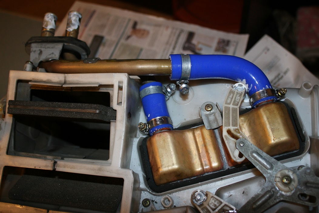

Трёхрядный радиатор без перепайки патрубков
