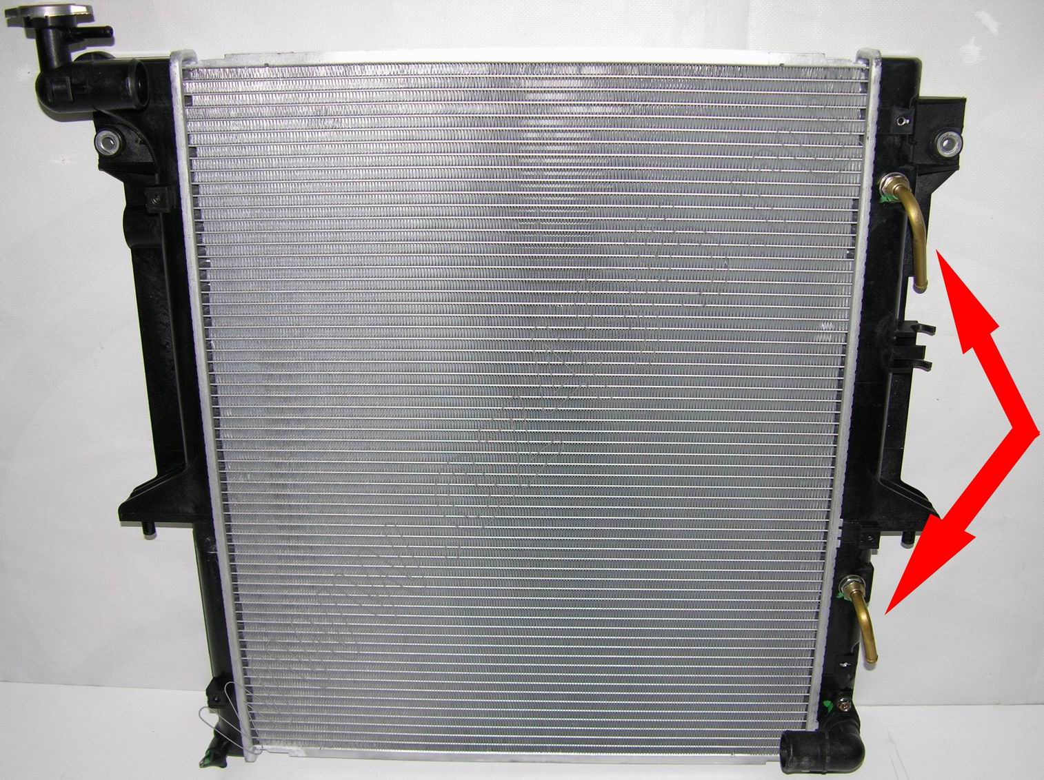

Помогите, други, найти трубки, которые прикручиваются к основному радиатору, а по ним идет жижа от АКП, на картинке отметил.
В профильной теме запостил, но вроде как выяснили, что они не имеют отдельного номера для заказа, а заказывать радиатор в сборе как то совсем не гуманно получается - оригинал около 21 килорубля, а аналог самый дешевый около 7. Может от чего-то другого подходят?
NMPS 2011, S05.

Здесь тема не об этом.Fozzie писал(а):Помогите, други, найти трубки, которые прикручиваются к основному радиатору, а по ним идет жижа от АКП, на картинке отметил.
Но ряд вопросов имеею.
Зачем?
Что мешает найти/подобрать на разборе?
Изготовить самому?
- Fozzie

Отвечу. Не все живут в мегаполисе и разборок у нас нет поблизости, а объяснить что мне надо по телефону без каталожного номера порой не так просто.SNOOPER писал(а): Здесь тема не об этом.
Зачем?
Изготовить самому?
Изготовить самому. Только и остается, но авто пока обездвижен, а в мороз за -40 бегать по магазинам/мастерским дело непростое.
Несколько обежал - или нечем гнуть или нечем завальцевать или все сразу.

А что вдруг обездвижен, только из за этого, или это до кучи?
Если только из за этого. Закальцуйте трубки, и катайтесь по мастерским.

Обездвижен по другой причине был, а тут до кучи еще и эта трубка подвела. Хотел по-быстрому, пока теплый гараж подвернулся.
Пока кидал клич и ждал ответов дошел почти до самостоятельного изготовления - осталось только трубку согнуть как надо.
Но сам принцип когда копеечную трубку отдельно производитель не продает - сильно возбуждает и так потрепанные нервы.![:Очень злой: :]:-O:](./images/smilies/Nezloy01.gif)
