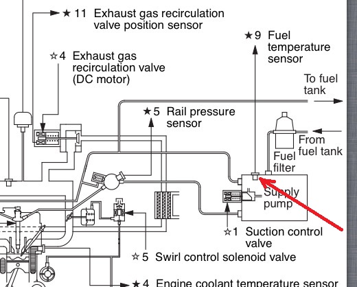

Судя по схеме датчик температуры в топливном насосе.
ЕГР-нет, т-обменникЕГР-нет, др. заслонка-нет, р. балансир.-нет, катализатор-нет, прошивка сток, "колхоз"-ДА.

Ну вот и нашли) а то показания есть а датчика нет)

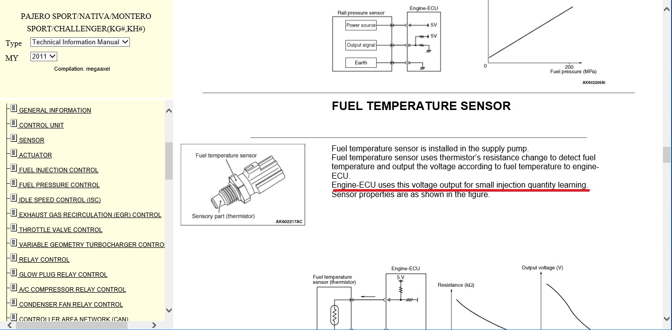

На у чтобы совсем не оффтопить, вот мануал, что датчик температуры используется для обучения.
