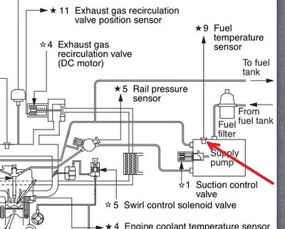

Диснов
Судя по схеме датчик температуры в топливном насосе.
Re: ELM 327
Добавлено: 30 ноя 2016, 13:30
sem_tom
Ну вот и нашли) а то показания есть а датчика нет)

Добавлено: 30 ноя 2016, 19:33
olegro
Диснов писал(а):Судя по схеме датчик температуры в топливном насосе.
