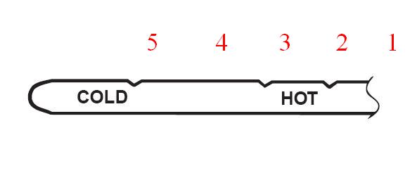

Словил дабл глюк с не включением передачи утром. Если бы не удивительный повторный глюк сразу после первого, то и не отписывался бы. А дело было так:
Машина стояла неподвижно около недели. В гараже +3. Пришел, завел, на мультике температура двигателя +3. Ну думаю сейчас глюк АКПП словлю.... - ан нет, все работает. Включаю передачи туда-сюда - а коробка нагружается, ехать можно, но я не еду и передачи с D на R и обратно переключаю, все глюка жду...
Пока я таким образом включал передачи, двигатель прогрелся до +15 градусов. И тут словил глюк с не включением первый раз.
Сразу открыл капот, вытащил щуп АКПП и проверил уровень - выше верхних меток, где-то возле цифры 1 по рисунку. АКПП естественно передачи не включает.
И тут я стал методично, как робот, проверять уровень - вытаскиваю щуп, смотрю уровень, вытираю тряпкой, засовываю щуп на 3 секунды и опять вытаскиваю для снятия показаний.
И тут в какой-то момент вижу, что уровень стоял себе стоял и вдруг стал постепенно падать....
Пошли цифры 2,3,4 по рисунку.
Где-то на десятое вытаскивание щупа, уровень стал возле цифры 5 и падение уровня прекратилось.
То есть скорость падения уровня была довольно медленная.
Тут я сел за руль чтобы проверить - и действительно АКПП включила передачу и можно было ехать.
Я закрыл капот, открыл ворота гаража, ВЫЕХАЛ задним ходом, закрыл ворота и.... опять словил глюк ПОВТОРНО!
Стоял я около минуты, потом коробка включилась и я умчался.
Вот такой двойной глючок. Такими темпами скоро буду по три раза вставать....
Специально пристально смотрел на наличие пены - ничего даже похожего на пену не было.
Масло я конечно поменяю, чего мне еще остается делать то....

Высокий уровень масла при работающем моторе - это неработающий насос. Если бы он хапанул воздуха, то в любом случае была бы пена. Много ли, мало ли - но была бы. Если бы был перекрыт всас на насосе - насос бы жужжал достаточно громко. Очень похоже, что в данном случае, подклинивает редукционный клапан. Насос работает - но сам на себя. Оччень похоже. Можно конечно разобрать гидроблок и промыть, а можно поменять масло на более жидкое.

По мне так у Napic картина такая - при запуске машины густое масло (не настолько густое, чтобы не успевало возвращаться в поддон) сдвигает до упора редукционный клапан. При сбросе газа, по идее, он должен сам прикрываться, но по какой то причине он остаётся открытым (соринка ли, или ещё что). Поскольку обороты небольшие, производительность насоса невелика, поэтому циркуляция масла прекращается. Затем клапан закрываеся, давление появляется и машина поехала. Соринка может гулять в каналах очень долго. Может сам клапан чуть терануло.....

В физике процесса не разбирался, но выглядит примерно так: Холодный коробас, холодная машина, фены включены, движок молотит 1200. Тут ты резко дергаешь в D, а мафн, не успев скинуть обороты врубает передачу и если ты тормоз плохо держишь, то можешь слегка прыгнуть. А вот если ты переключаешь с малыми задержками на R и N то всё ОК и пинок отсутствует.

Очень даже похоже на правду. Давление масла похоже падает. Сильно разбирать АКПП нужно для замены этого редукционного клапана? Или достаточно просто поддон снять?atservice писал(а): По мне так у Napic картина такая - при запуске машины густое масло (не настолько густое, чтобы не успевало возвращаться в поддон) сдвигает до упора редукционный клапан. При сбросе газа, по идее, он должен сам прикрываться, но по какой то причине он остаётся открытым (соринка ли, или ещё что). Поскольку обороты небольшие, производительность насоса невелика, поэтому циркуляция масла прекращается. Затем клапан закрываеся, давление появляется и машина поехала. Соринка может гулять в каналах очень долго. Может сам клапан чуть терануло.....
Может при этом мои пробуксовки на средней степени прогретости АКПП пройдут
