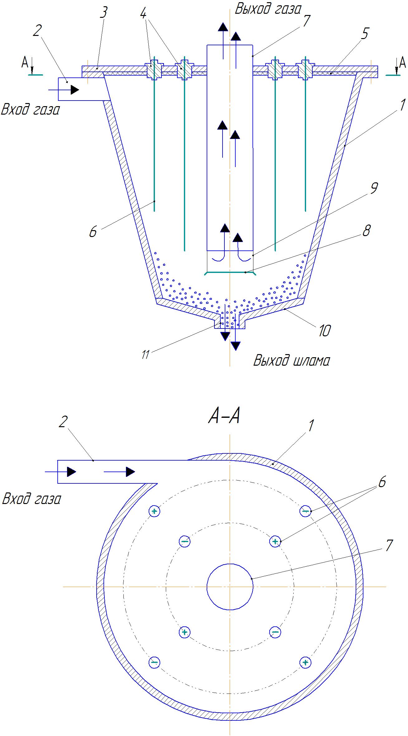

Замутили с системой сменных элементов защиты клапана EGR и датчиков от нагара? Замутильщикам этим....им бы шпильки длинее под сидухи осилить (про рахит кузова подумалось тоже). Ждём ежедневно врученя им The Queen Elizabeth Prize for EngineeringSNOOPER писал(а):А что его мутить, если эго на заводе замутили
Принципиальная схема устройства очистки отработавших газов тепловозных дизелей от твердых загрязнителей
http://www.moluch.ru/archive/45/5424/
Свечников А. А. Разработка устройства очистки отработавших газов тепловозного дизеля от твердых загрязнителей.
Разноименные электроды размещены по концентрическим окружностям, и их полярность чередуется по ходу движения газа. При подаче высокого постоянного напряжения на электроды 6, между ними создается биполярный коронный разряд. При прохождении газа область биполярного коронного разряда, твердые загрязняющие частицы приобретают положительный и отрицательный заряд вблизи соответствующего электрода. В дальнейшем отрицательно и положительно заряженные частицы двигаются навстречу друг к другу, слипаются и укрупняются. Под действием центробежных сил происходит более интенсивное слипание и укрупнение частиц. Более крупные частицы легче подвергаются воздействию центробежных сил. Как вариант корпус 1 можно заземлить, а на электроды 6 подать отрицательное высокое напряжение. В результате устройство будет работать как электрофильтр.

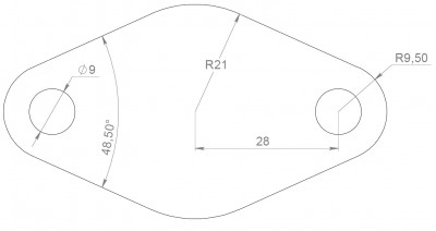

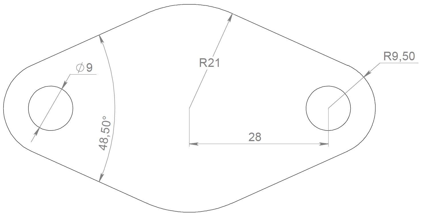

Re: У кого заглушен ЕГР прошу (Пути решения)
Всем добра! Вопрос к тем, кто ставил или на 100% уверен.
Срочный вопрос, из 3-х мм нерж стали заглушка влезет?
P/S Делаю заглушку на производстве по прокладке с ексиста (не по месту).
Я запихнул, 45 тык пробега проблем нет, ни где не сифонит.Сергей_ писал(а):Всем добра! Вопрос к тем, кто ставил или на 100% уверен.
Вопрос 3 мм стали (толщины) меж фланцами влезет? Резьбы хватит на шпильках, конструкция трубы позволит?
А понял, спасибо.
А понял, спасибо.
Если вдруг будет кому полезно, эскиз с прокладки MR 161679.
Без штатной прокладкиСергей_ писал(а):из 3-х мм нерж стали заглушка влезет?
А понял, спасибо.
Я думаю в этом случае штатная уже не нужна?SNOOPER писал(а):Без штатной прокладкиСергей_ писал(а):из 3-х мм нерж стали заглушка влезет?
А понял, спасибо.
Штатная нужна для уплотнения. Вернее наружные ее части. Штатная состоит из бутерброда из 3х слоев.
3 мм у меня была на НМПС. Влезла с двумя уплотнителями от штатной. НО ВПРИТЫК. Лучше сделать не толще 2 мм. Тоньше 1 мм, так же не стоит делать - сгорит.
Если листик не винтом и в процессе резки не завинтил- нормально обжимается без всяких *допов*
Так я это и говорю. Ставте без штатнойСергей_ писал(а): Я думаю в этом случае штатная уже не нужна?
SNOOPER, спасибо.
Свят, резалось на "лазере", в руках не держал (в понедельник мне вручат), должна получится идеальной.
Я "лазерным зубилом" вырубил, отлично стоит, ничего не сечёт.
