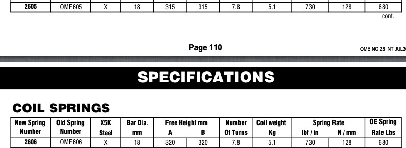

olegro
Сообщения: 2445
Двигатель:: 4М41 200лс
Мой автомобиль(и):: Pajero IV
Откуда: Красноярск
Откуда: Красноярск
Благодарил (а): 158 раз
Поблагодарили: 290 раз
Re: Вариант решения проблемы жесткости подвески
Сообщение olegro »
У меня 33" колеса стояли с оме606 и td670. Обе с толщиной прутка 18мм. Обвеса не было, зато мотор самый тяжелый из всех. Отбойники примерно 1.5 и 2.5.

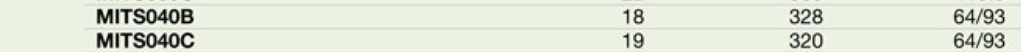

olegro писал(а):У меня 33" колеса стояли с оме606 и td670. Обе с толщиной прутка 18мм. Обвеса не было, зато мотор самый тяжелый из всех. Отбойники примерно 1.5 и 2.5.
Спасибо olegro, исчерпывающая информация. Если я правильно понял эти графики с табличками, то пруток Ф18мм фирма ставит для повышения грузоподъемности подвески около 20%. У меня в машине хронический недогруз, поэтому для меня может даже Ф17мм годится. Такого у Влада видимо не бывает.

17 мм это слишком мало. В оригинале 18 мм. Правда у дизеля.
По поводу что у них там выпускается, а что нет, похоже сами не знают. На сайте и 1" комфорт есть и 2" комфорт тоже.
В общем дурдом какой-то. Буду надеется, что в ближайшее время у меня ничего не сломается и не отвалится.
