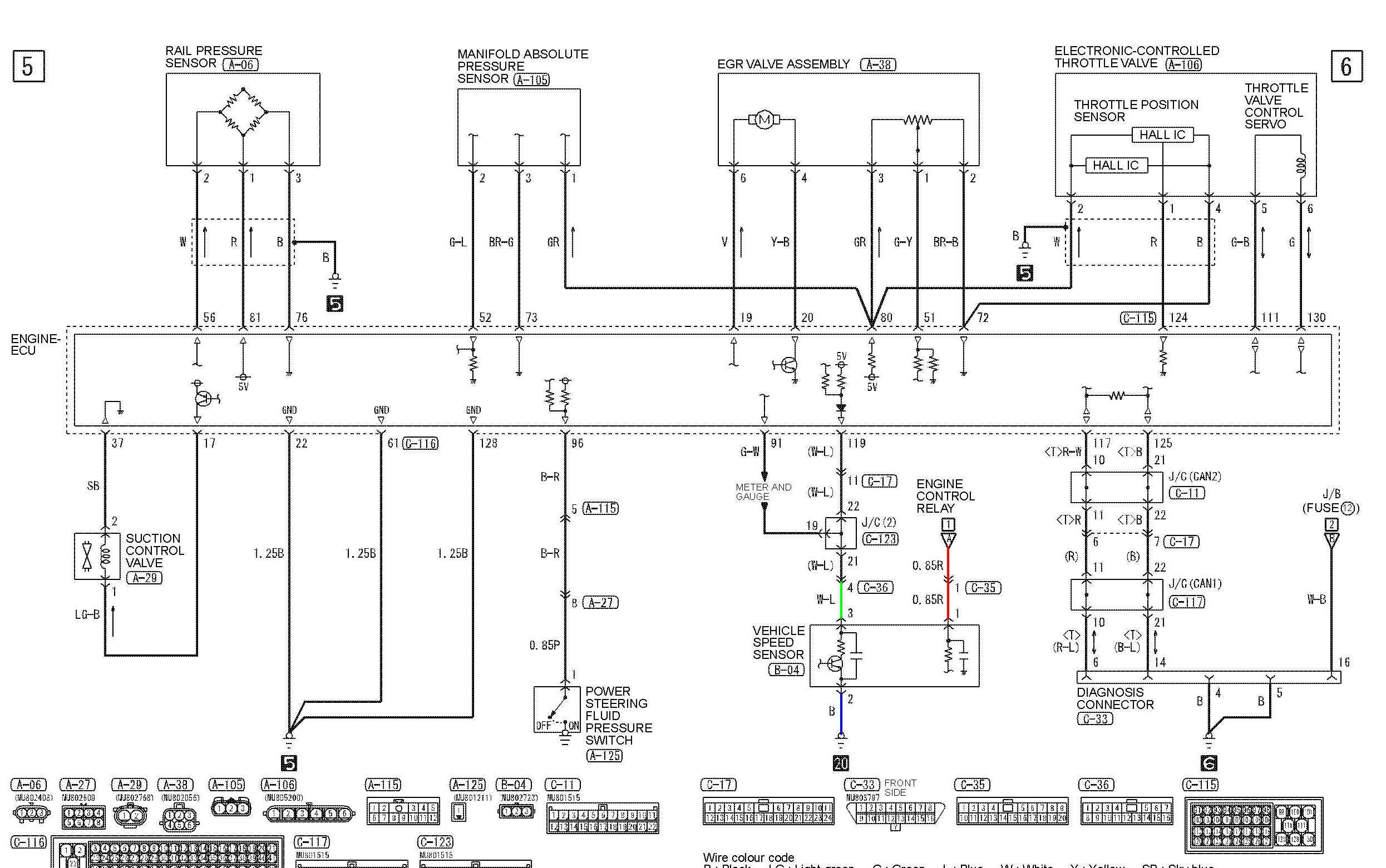

В обед субботы, мы с ним встретились. Я, вооружённый знаниями талмуда (схемы приведены ниже) и соответствующим инструментом, и он, с хитрой и наглой улыбкой.
- Хочешь сделать хорошо, сделай сам.
Пришлось восстанавливать навыки техника-электромеханика.
Отсоединяем разъем датчика скорости (ДС размещен на раздатке, с левой стороны), есть нюанс – разъём стопорится стальной п-образной пружинкой, её естест-но надо снять.
В разъёме три контакта: красный провод – питание, черный – земля, бело-голубый – сигнал скорости.
Прозваниваем питание. Фишку тестера на контакт 1 ДС, лезем в моторный отсек снимаем реле управления двигателем (на крышке обозначено буквой N), вставляем фишку тестера на контакт № 3 – есть сигнал (на схемах красная линия).
Прозваниваем землю. Фишку тестера на контакт 2 ДС, в моторным отсеке - фишку тестера на минус АБ – есть сигнал (на схеме синяя линия).
Самое интересное, сигнал скорости (на схеме зеленая линия). Фишку тестера на контакт 3 ДС. Другой конец провода - это разъём С-36 (контакт 4), он размещен под серой боковой панелью возле левой ноги водителя. Лезу туда нахожу разъём, вижу контакт, но толи мои пальцы не той системы, толи защелка разъёма тугая – не разъединил его. Колоть провод не стал – не люблю варварства.
Полез под брюхо размотал жгут, и в том месте, где доктор говорил, вижу перегнивший бело-голубый провод. Зачистил, скрутил, всё собрал. Выгнал Джуса из конуры, он бурча побежал, показывая значения скорости и пробега.
