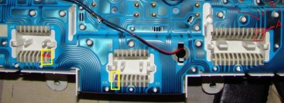

Тебе же написали что проблема в приборке, а точнее в плате, которая отвечает за приборы. Читай ФАК. Там всё разжёвано!!!

Однозначно приборка,назбирай и пропаивай плату позади спидометра р всё заработает,а вообще я проверял так, снимаш пргвод с датчика температуры и смотрел на поведение стрелки,она у меня скакала тг вверь то на середину выходила и там держалась,после пропайки стрелка легла на минимум и после подключения датчика стала работать как надо,при прогреве теперь медленно ползёт и на середине останавливается.

Поменял термостат, не помогло. Пропаял платку, стрелка бензы заработала. Стала уровень показывать, а не погоду. Правда, за неделю 2-3 раза при запуске движка стрелка бензы так и лежала на минимуме, но потом просыпалась.

Мое ХО - пропаяйте приборку как написано в FAQ, с большой вероятностью поможет... Мне помогло.

1. Поставил панель приборов от HiTEX. Покатался чуток, стрелка на его панельке стоит. По дороге замерил сопротивление на датчике, показал 72 Ома. У меня при этом сопротивлении, стрелка вверху гуляла между 50-55 минутами. Вернулся обратно к Пыжику HiTEX, опять замерил - всё тоже самое. И стрелка стоит на нормальном месте. На моей приборке она бы плясала вверх-вниз
ВЫВОД: гонит моя приборка!!!
2. Померил сопротивление на прогретой машине HiTEX, благо помимо приборки у HiTEX стоит мультитроникс, который показал 82-85 С. Сопротивление датчика было 67-68 Ом, чуть ниже моего.
ВЫВОД 2: Сопротивление датчика на прогретом движке с нормальной температурой равно 70 Ом плюс/ минус 2-3 Ома.
3. Пошли почистили контакты, пропаяли ещё разок то, что показалось не пропаянным. Воткнул свою приборку обратно, пока грел машину свою, стрелка дошла до нормы, а потом опять пошла вверх плясать. Сопротивление датчика при этом, те же 72-73 Ома.
Есть подозрения, что возможно пляска стрелки температурной связаны с цепями питания. Кто-то писал про замену кондёров в теме про Температурную стрелку. Еще вроде как видел схему данной платки из-за которой все беды. Вот буду искать, смотреть схемку, где там кондёры сидят. Как вариант, буду искать им замену. Крайний вариант - буду искать приборку на разборках.

.....вчера нашёл где про кондёры и резисторы говорилось.
http://www.pajero4x4.ru/bbs/phpBB2/view ... B#p1430099
Сегодня купил резисторы 10 кОм (не с первого раза!), конденсаторы на 47 мкФ*35В и на 220мкФ*35В (на плате стоит 150 мкФ вроде как, а он не стандартный). И паяльник с тонким жалом. Паяльник был самым дорогим в этом списке (5 баксов), а остальное обошлось в сумму меньше 50 центов!!!
Поменял резисторы и конденсаторы.
R10 как оказалось был с "мёртвой пайкой" с правой стороны. Коснулся левой стороны чуть, а он сразу и отвалился. Хотя пропаивал же ранее всё и вся! Конденсатор 47 мкФ встал как родной, а вот 220 мкФ положил рядом в сторону кнопки сброса "суточного" пробега. Благо место позволяло.
В общем стрелка температуры встала и стоит (на датчике 72 Ома). Пока смог протестировать сегодня часа 2,5-3.
Буду далее смотреть. Включения обогрева стекла, фар, прочих энергопотребителей или стояние в пробке/ активная езда не повлияли на стрелку.
Думаю причина была именно в резисторах. Выпаянные конденсаторы на тестере показали себя в норме.

Фото не моё, там справа красным кто-то выделял цепи питания ламп/ светодиодов. Там у меня всё в порядке.
Как результат: не загорается "Дальний свет", "Противотуманки", "Ремень". Может ещё что. Я увидел только три не загорающиеся лампы.
