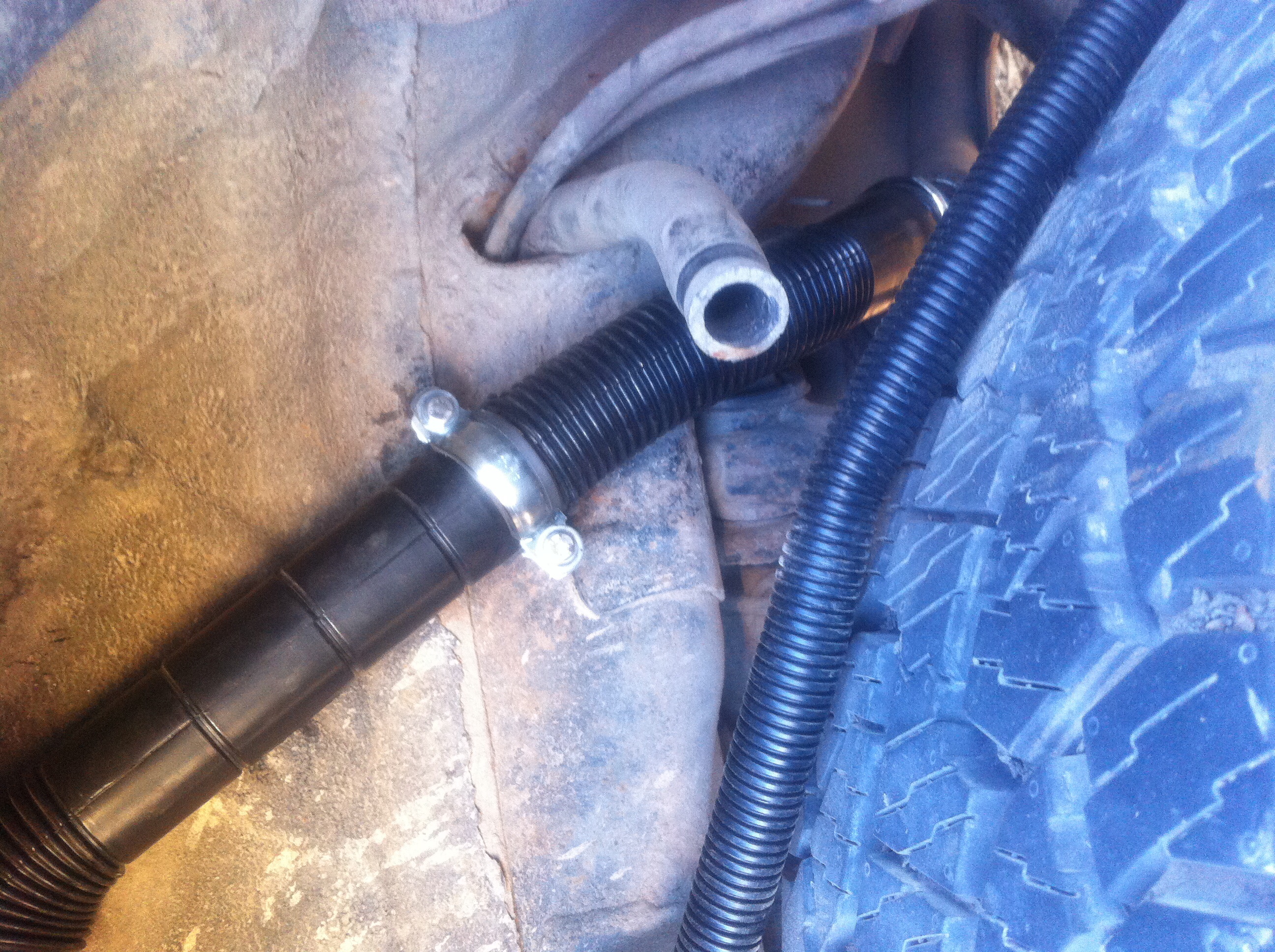

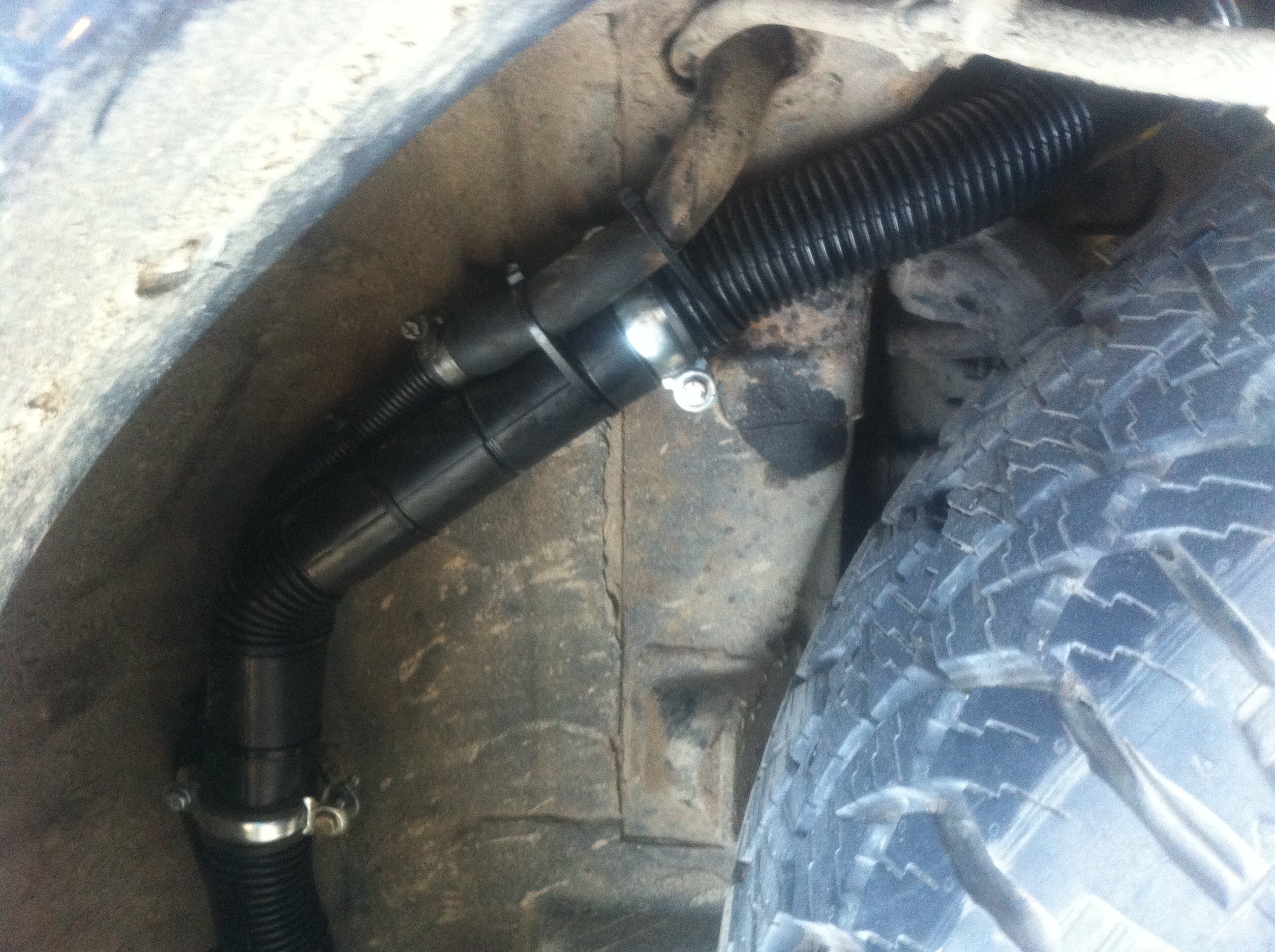

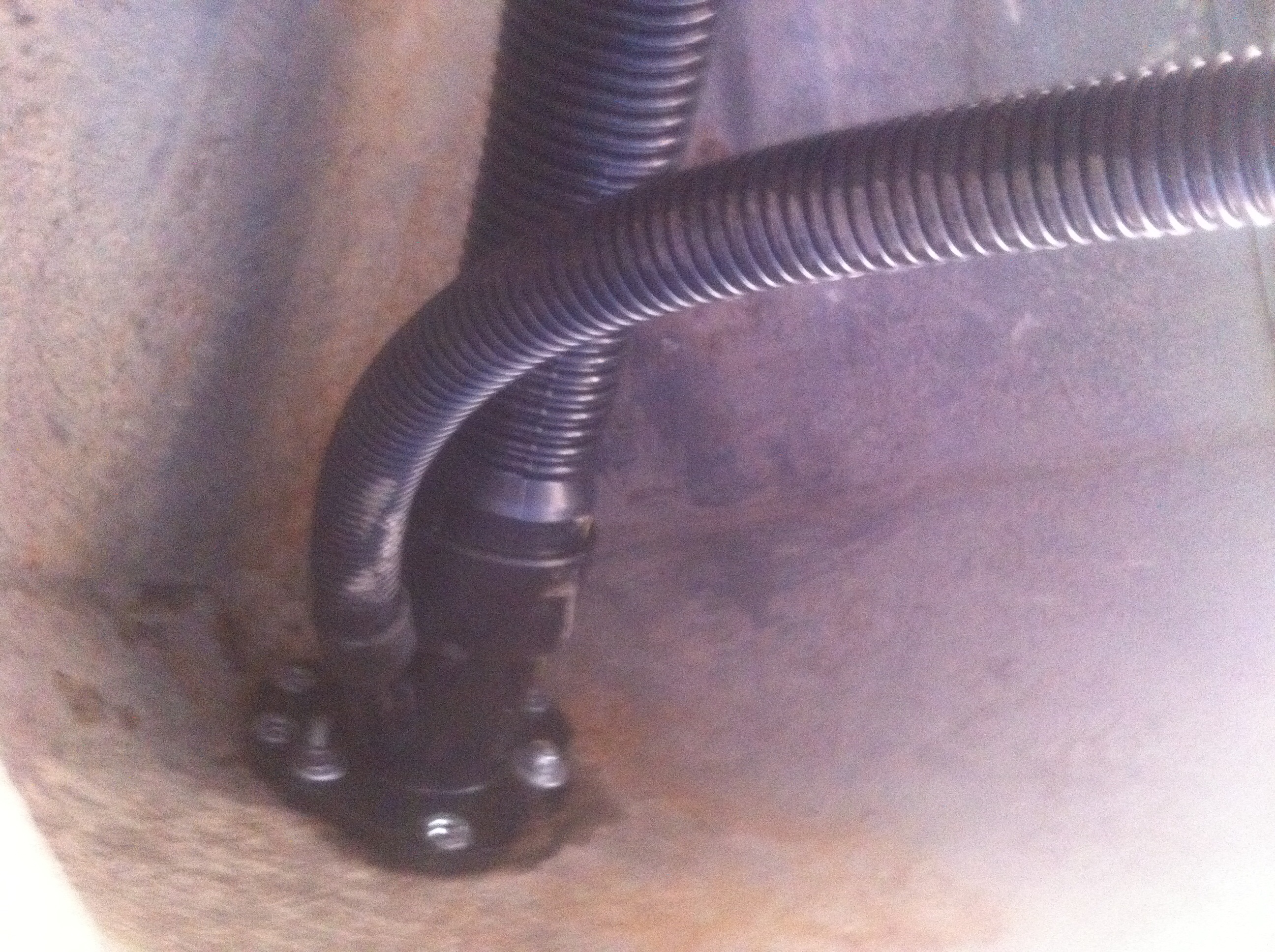

Недавно заменил горловину. Поставил от Дэу Нексия. Минимум переделок. Цена вопроса 1650 руб. плюс хомуты.П3 дизель.

Также поставил от нексии, действительно минимум переделок, вот только когда больше полбака, потеет соединение горловины и резинового патрубка. В патрубок вставил кусок старой горловины с клапаном, горловину натягивал с трудом , с верху хамут . Вопрос к киришанин, вы как стыкавали в этом месте?
