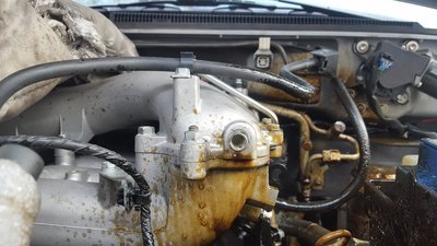

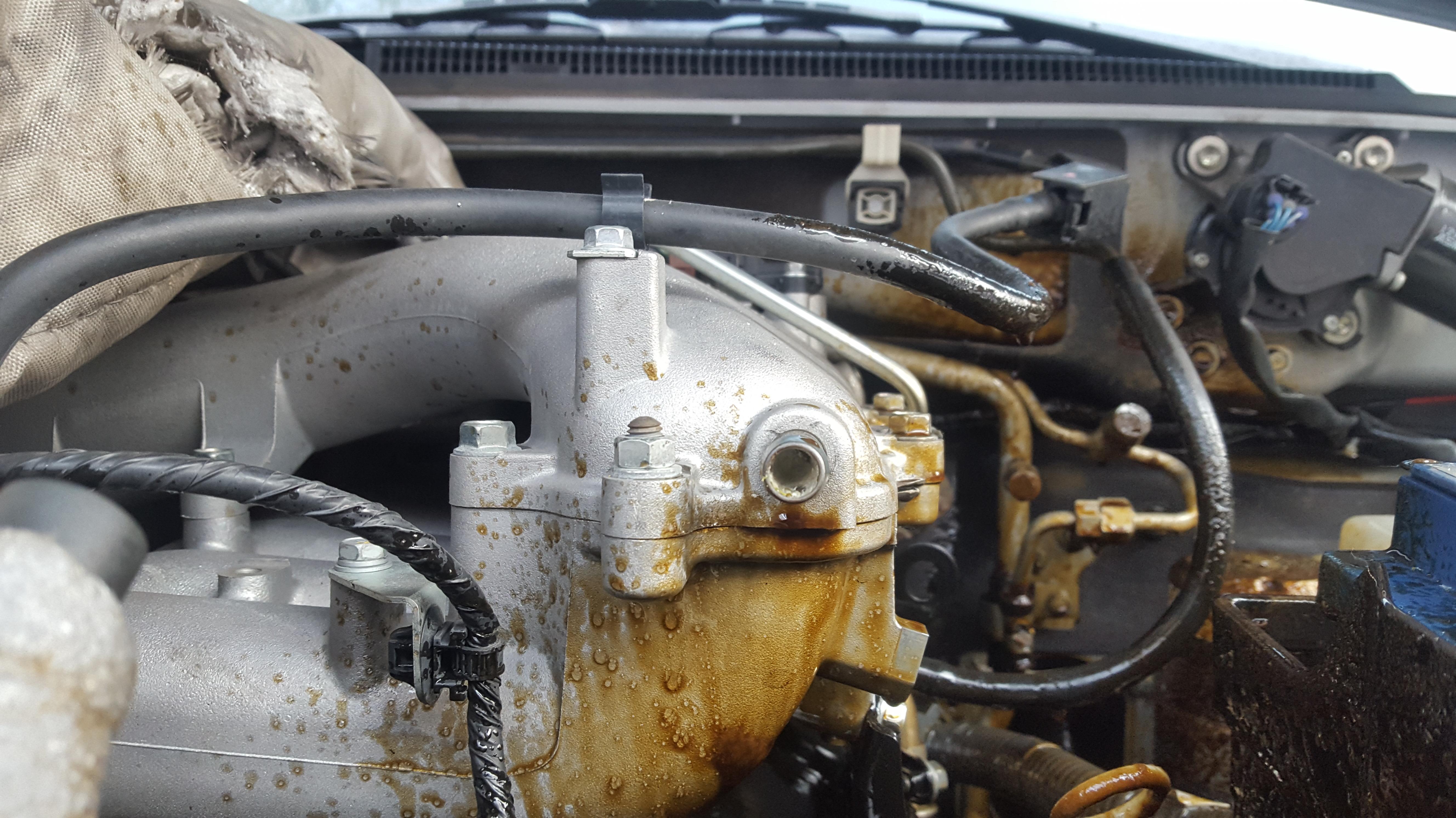

Добрый день друзья. Очень прошу вашей помощи так как не могу решить сам. Купил Pajero 4 3.0 бензин. Два года гонял на нём что зимой что летом проблем не знал в любой мороз. А тут в -25 по трассе бахнуло масленый щуп двигла. Ну всё как обычно в масле, слава богу заметил. Масло долил клапан почистил и в впускном коллекторе канал почистил. Тем временем на улице стало теплее -20 и через 10 км поездки по трассе опять та же история. Канал который на впускном коллекторе забит на глухо. Кто может сказать в чём проблема? Как быть куда копать? Сам клапан мыл почищен и высушен а толку от этого нет.

Re: На ходу выдавило масло в мороз -45
Так все ответы в теме.
Вы вроде с авто-одеялом там катаетесь.
Утеплите сам клапан.
О! Топикстартер пожаловал
И с той же самой проблемой
Не замерзнет клапан, замёрзнет где-то в другом месте, т.к. количество влаги и температура входного вохдуха останутся прежней...
Кстати, вполне возможно, что и одеяло как раз-таки лишнее... Так бы впуск хоть немного тепла от моторного отсека получал.

Когда это первый раз случилось клапан был утеплён от начала до конца трубкой для изоляции трубок кондиционеров. И без него такая же картина. Может вискомуфту заклинело и она дует без ума? Или в впускном где то подсос воздуха что тут нет циркуляции? Блин ума не приложу. Ну не было у меня такой проблемы. Помогите пожалуйста друзья.SNOOPER писал(а):Так все ответы в теме.
Грей впускной воздух, переделывай воздухозабор.
На трёшках другой мотор.SapSet писал(а):Так все на 3шках в -20 делают?dvm99 писал(а):Грей впускной воздух, переделывай воздухозабор.
Здесь замерзает в переходе и резком охлаждении воздуха из картера, когда он попадает в "холодный" коллектор.
Кстати если снять трубу чтоб забор был из по капота, а лучше шланг какой примутить чтоб брал от коллектора. Мерзнуть не будет.

Можно подробнее? И если не сложно можете объяснить в чём разница с монтеро спорт 3 литра? И не могу понять почему это началось через 2 года? Я же до этого гонял и в -38 по трассе и проблем не было. На этой же машине. А что если проблема в том что у меня маленькая циркуляция? Ощущение именно такое. Ну в плане сейчас на улице-18 проехал 4 км и у меня уже куча эмульсии в месте где на фото у меня перемёрзло. Где впускной коллектор .
У вас на Монтеро Спорт клапан был другой, металлический, здесь пластик.
Расположен был по другому.
Думаю основная причина это уменьшение сечения этого кланана, и то что он не закрывается полностью.
Замените на новый, должно перестать обмерзать.
получается он не грама не должен пропускать? Должен намертво закрывать? Не могу понятькак работает эта система? Зачем он вообще нужен? Простите что замучил вопросами (SNOOPER писал(а):У вас на Монтеро Спорт клапан был другой, металлический, здесь пластик.
