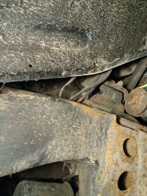

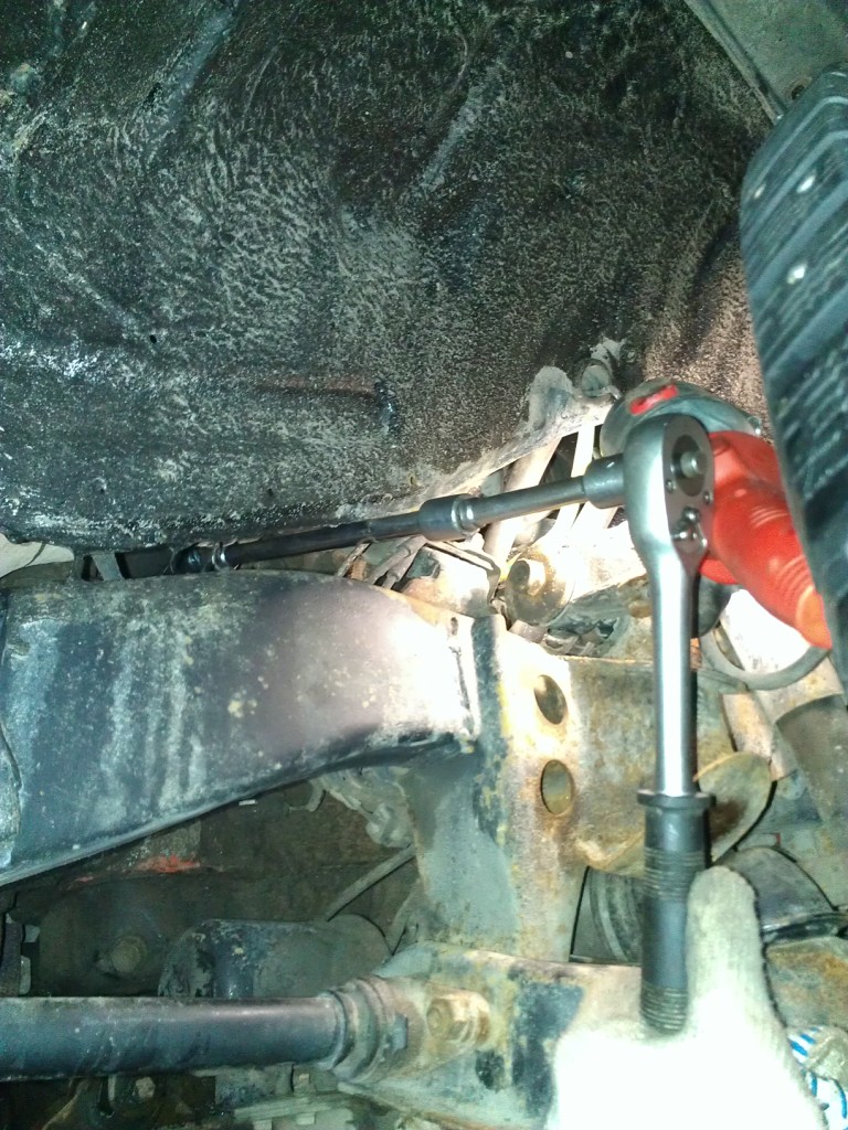

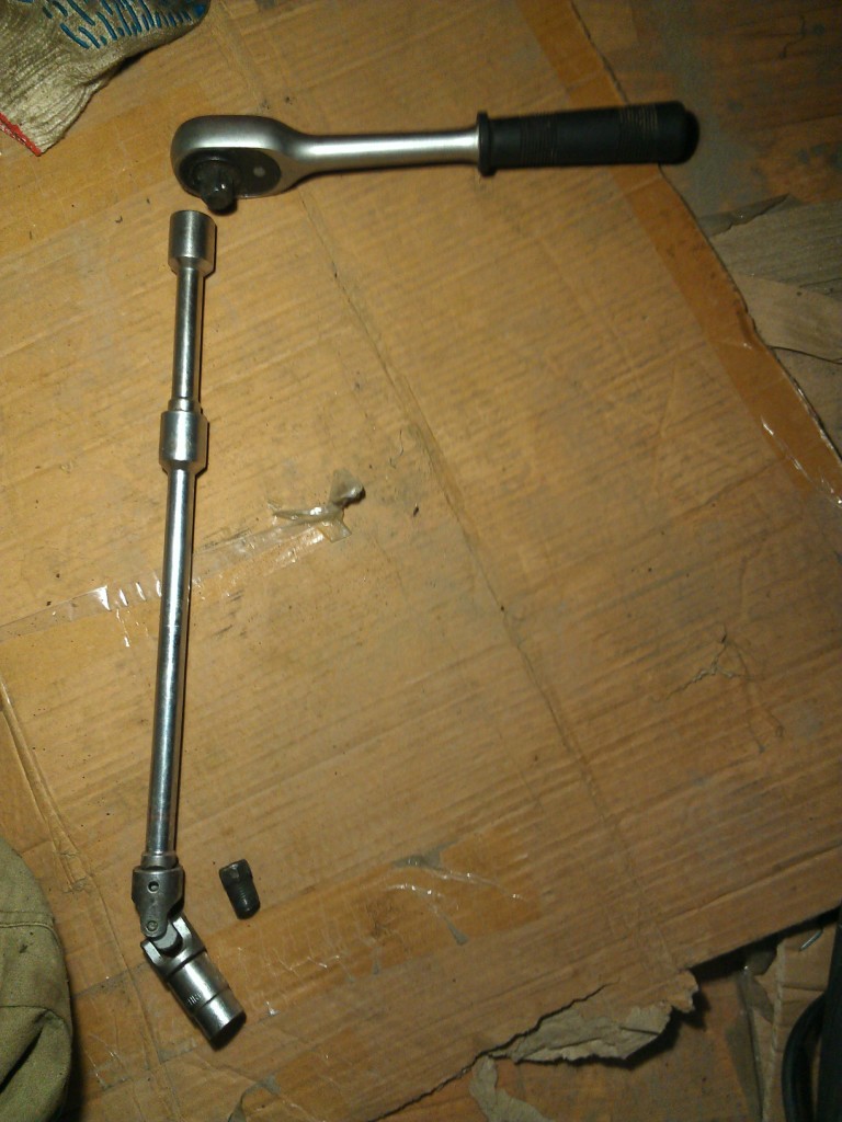

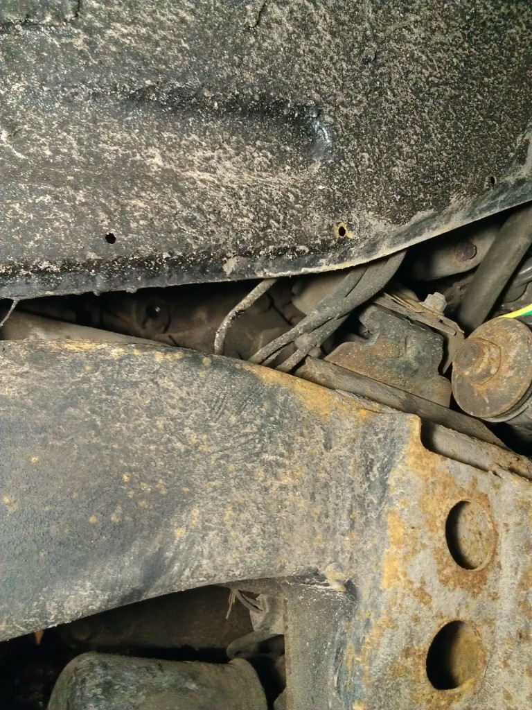

Надо отварачивать полюбому. Забито наглухо. Я это сделал при помощи карданной насадки из набора головок. А ставил на место скрутив этот кардан изолентой но не совсем наглухо, а чтоб он слегка фиксировался а не падал по собственным весом.
Промывал систему, 4 раза менял воду, так на 5 раз насобачился что очень легко ставил её на место (хотя первый раз пришлось поматериться).
Фоты прикладываю.

Ну достаточно вывернуть любую пробку из двух что б слить жижу из блока( контур единый) а две пробки для удобства доступа к ним: Т.К эти движки ставились не только на Паджеры но и на всякие "пузотеры" в том числе и передне приводные, и как вы понимаете достать пробку из левого борта не представляется возможным ::-D: если не достать мотор ::-D: для этого и есть правая пробка :)

А Вы сами то выкручивали её, Алексей?
Около 1 литра тосола выливается (мож чуть меньше) при том, что из радиатора и левой части блока и трубок заднего отопителя уже слито.
Не дураки японцы однако.
Да и если исходить из мануала, то они написали бы "слить из одной из....", а они написали "слить из обеих..."
