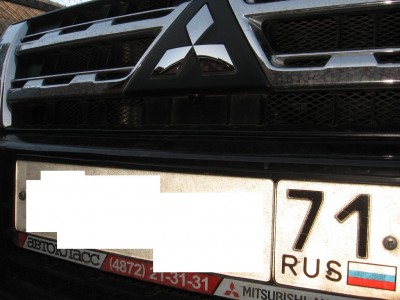

Скиньте пожалуйста фото фронтальной камеры в студию, на всеобщее обозрение, посмотрим и выберем вариант врезки, между "алмазами" или под ними. Посмотрел алгоритм и качество работы комутатора 4-х камер, в принципе не плохо, если Фантом обеспечит такое же качество- меня устраивает. Боковая камера в зеркала хорошая идея, позволяет еще больше увеличить зону охвата при складывании зеркал...., но я все же склоняюсь к мысли, что лучше будет установить в боковой части переднего брызговика....
Ломаю голову, куда прикрепить и спрятать блок сопряжения 4-х камер? У меня тут нет нормальных установщиков или электриков...., все буду делать сам.
...устанавливал всё сам, блок спрятал по центральной консолью со стороны пассажира (прикрепил стяжкой к жгуту) - думаю, удачно получилось. Приличный геММорой вызывает прокладка шнурков от камер сквозь механизм складывания зеркал, с первым зеркалом аккуратничал под дня! :) второе за час победил! - самому очень нравится фишка доп обзора при складывании зеркала. В решётке, в том месте, где я установил камеру тоже не очень удобно просверливать отверстие, на дырочку ушло часа два ручного труда... Результат порадовал!
Дважды Два - ПЯТЬ!!! (одно запасное... :-)

Решетку радиатора снимали для установки камеры?

а что ее снимать то?! 6 или 7 пистонов? совсем не проблема) Вот протянуть и красиво уложить провод от камеры - куда более кропотливое занятие (у меня ушел час наверное).

ЛРФ писал(а):Решетку радиатора снимали для установки камеры?
- это как раз самая простая операция... :) Сложнее "сваять" отверстие в этом месте - не подлезть никаким инструментом... часа два корпел... вручную... :8-): Провод проложить не так сложно - пакетик стяжек, полчаса времени и хвост в салоне - под бардачком. Кстати, после инсталяции камеры, решетка осталась быть "быстросъёмной" - кабель, на расстоянии примерно 70 см от места установки, имеет довольно герметичный разъёмчик...
отсоединил - снял решётку! :*DRINK*:

Через какое отвертие в моторном щите прокладывали провода? Я только одно знаю. В районе главного тормозного цилиндра. Но он совсем небольшое. Мож и другие отверстия имеются? ::-[:

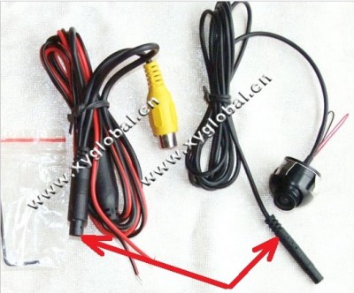

Вот, какую штуку нашел на просторах АлиЭкспресса :) http://www.aliexpress.com/item/Two-chan ... 07461.html
Если я правильно понимаю, то она служит для организации взаимодействия двух камер(тыловой и фронтальной). Но не понимаю, как эту штуку подключать к питанию...

к з-х цеплять питание
тогда при подаче питания
сигнал с передней камеры будет переключаться на сигнал с задней

k0mar0ff писал(а):к з-х цеплять питание
Ясно. Большое спасибо!

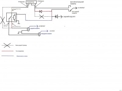

Дальше: так и не понял как подключаться к штатному устройству, чтобы выводить сигнал с фронтальной камеры. Может надо снять панель и глупые вопросы исчезнут, но проще было бы услышать ответ от бывалых.
Сам думал исключительно подключить переднюю камеру (задняя есть в базе) дабы удобнее было парковаться, ну и мостики всякие и прочий бездор. Для этих целей нашел вот такую схемку.
P.S. Теперь задумался о возможности использовать эти две камеры заодно и в качестве видеорегистратора. Но нужны мозги и куда писать.
