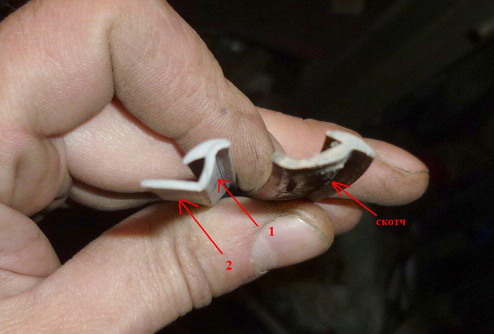

Ну вот, пришли резинки, заказал 4 штуки (мне обошлось 150 руб/шт).
И всё же непонятки у меня
Как видно по фотке, профиль у корейских отличается от родного (родной- тот что справа).
Я никогда не видел, как закрепелены молдинги на оригинале, и в мануале этого нет.
Но по логике считаю, что служат эти молдинги, для того, чтобы защитить ЛКП крыла от ёрзания по нему расширителя.
А если так, то стало быть, скотч должен быть на крыле, а не на расширителе.
И старые колхозники до меня тоже крепили молдинг к крылу.
Но у корейского молдинга, такое впечатление, что он вообще не крепится, а просто прижимается .
Дим, к какой плоскости ты клеил скотч? (1 или 2)
Или ты его к расширителю приклеил?
Ещё корейский молдинг довольно мягкий. Не знаю, может оригинальный тоже такой же был, просто от времени загрубел...

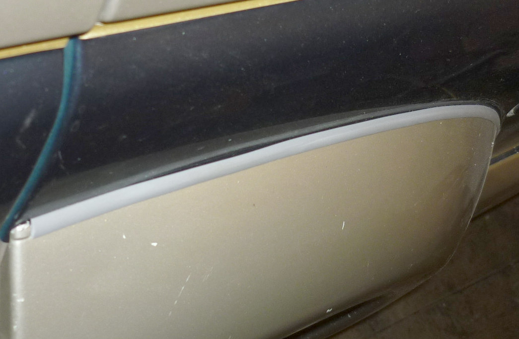

Сфоткал вчера...
А на этом китайском, ещё и скотч прилеплен... Вообще красота должна быть!

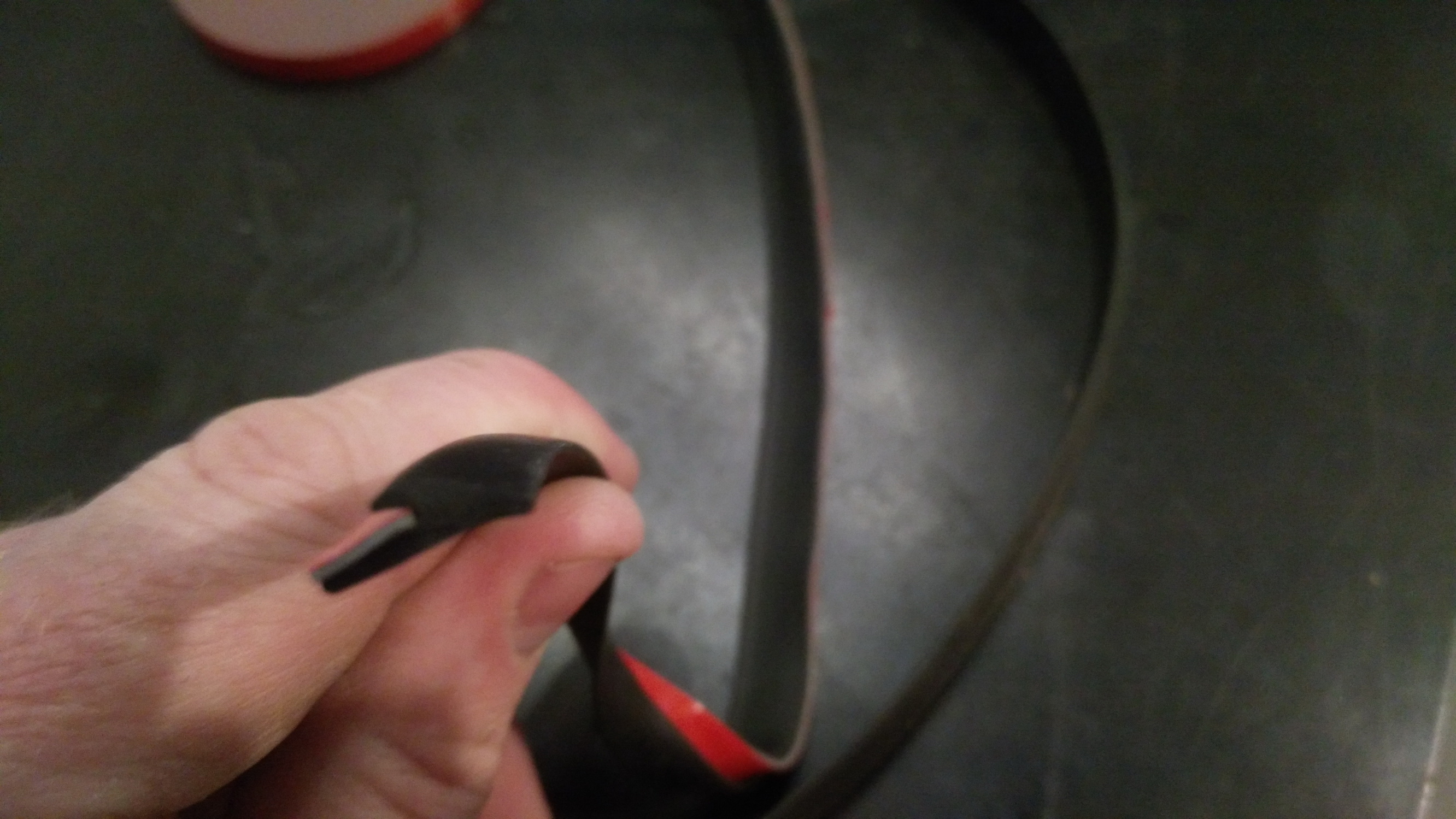

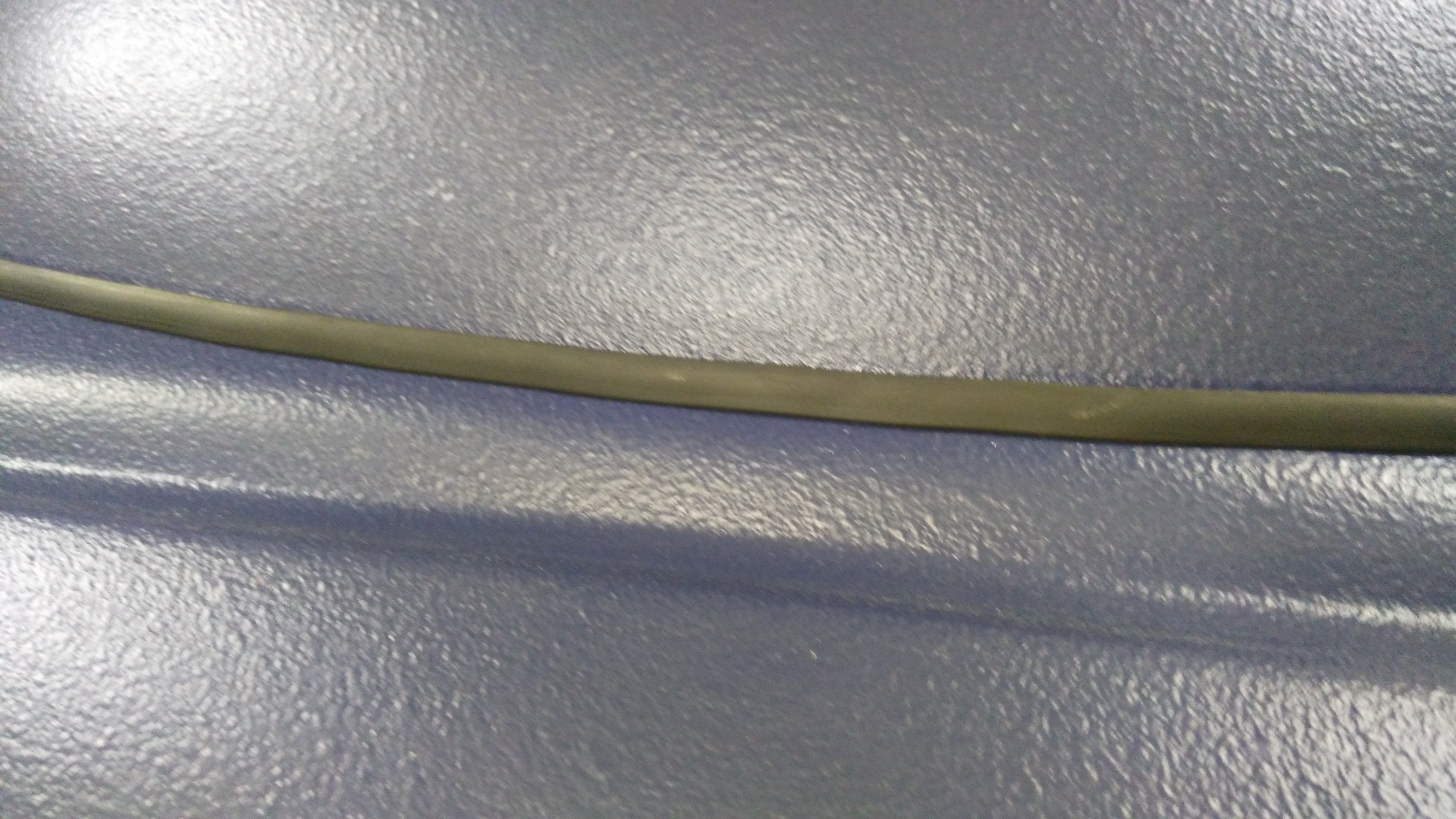

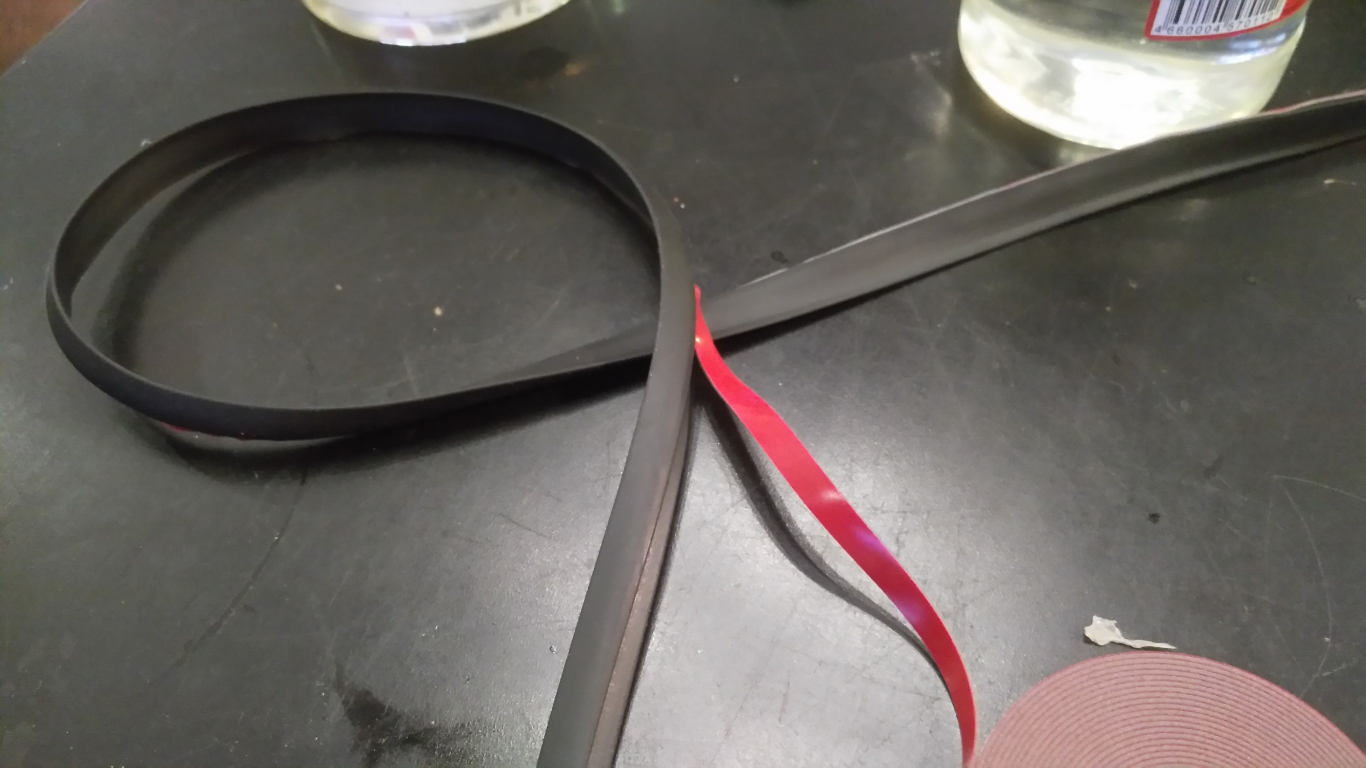

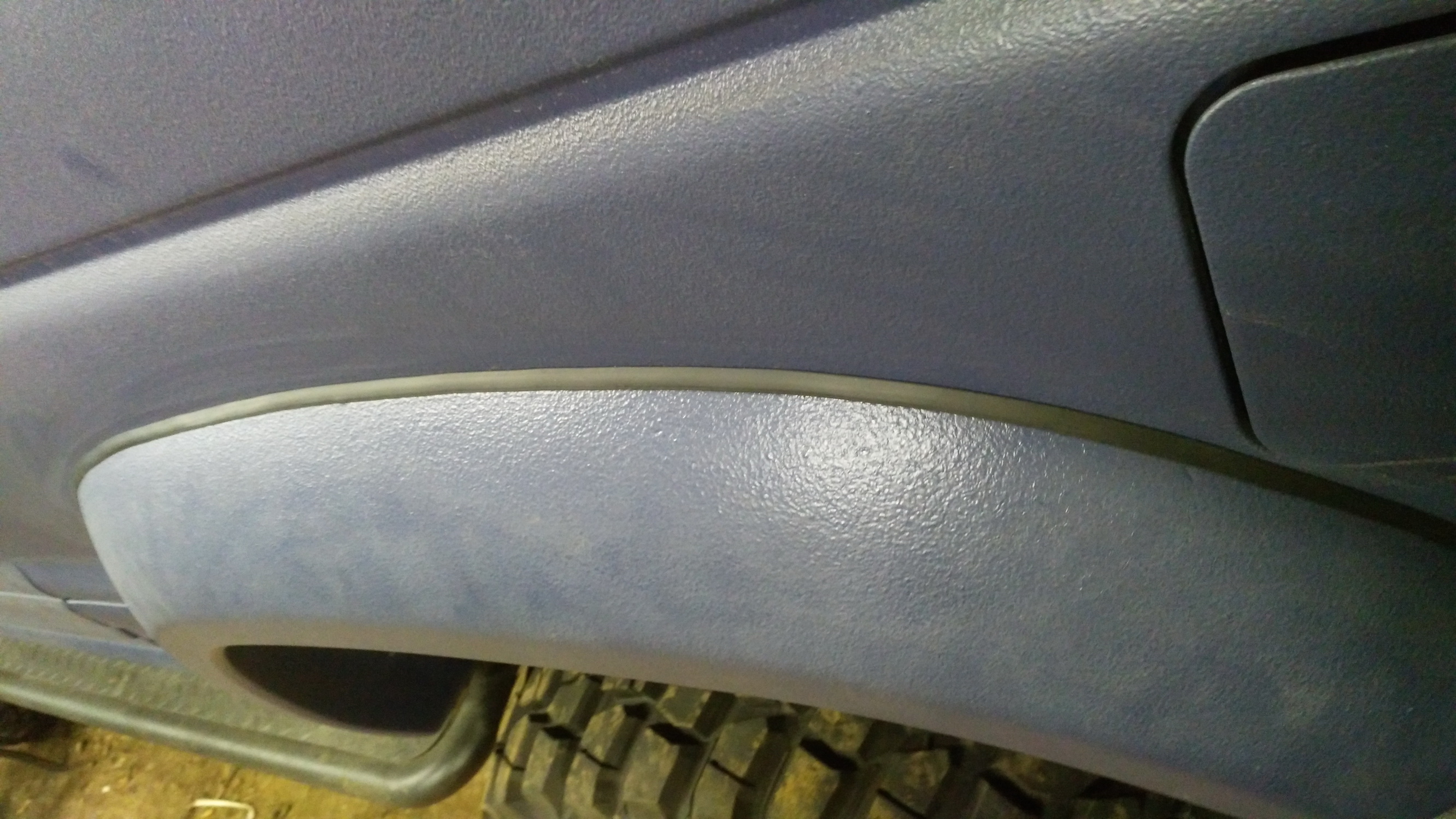

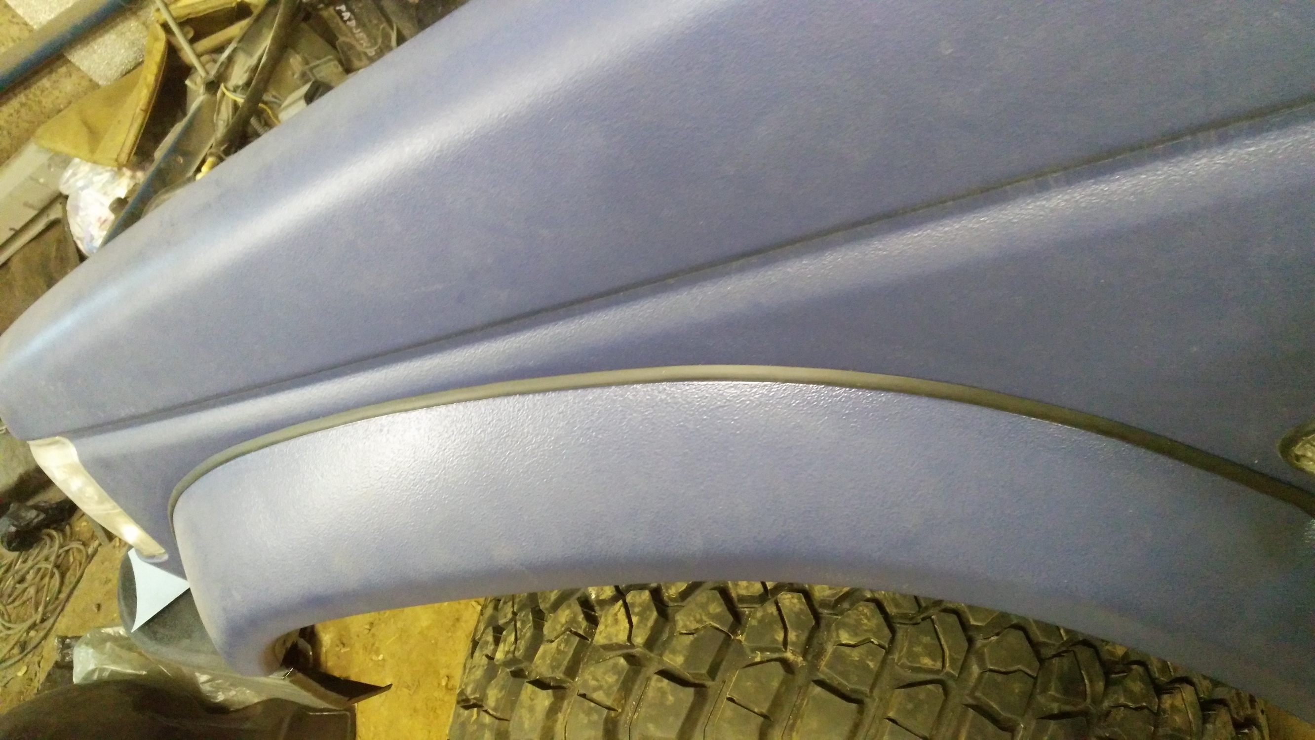

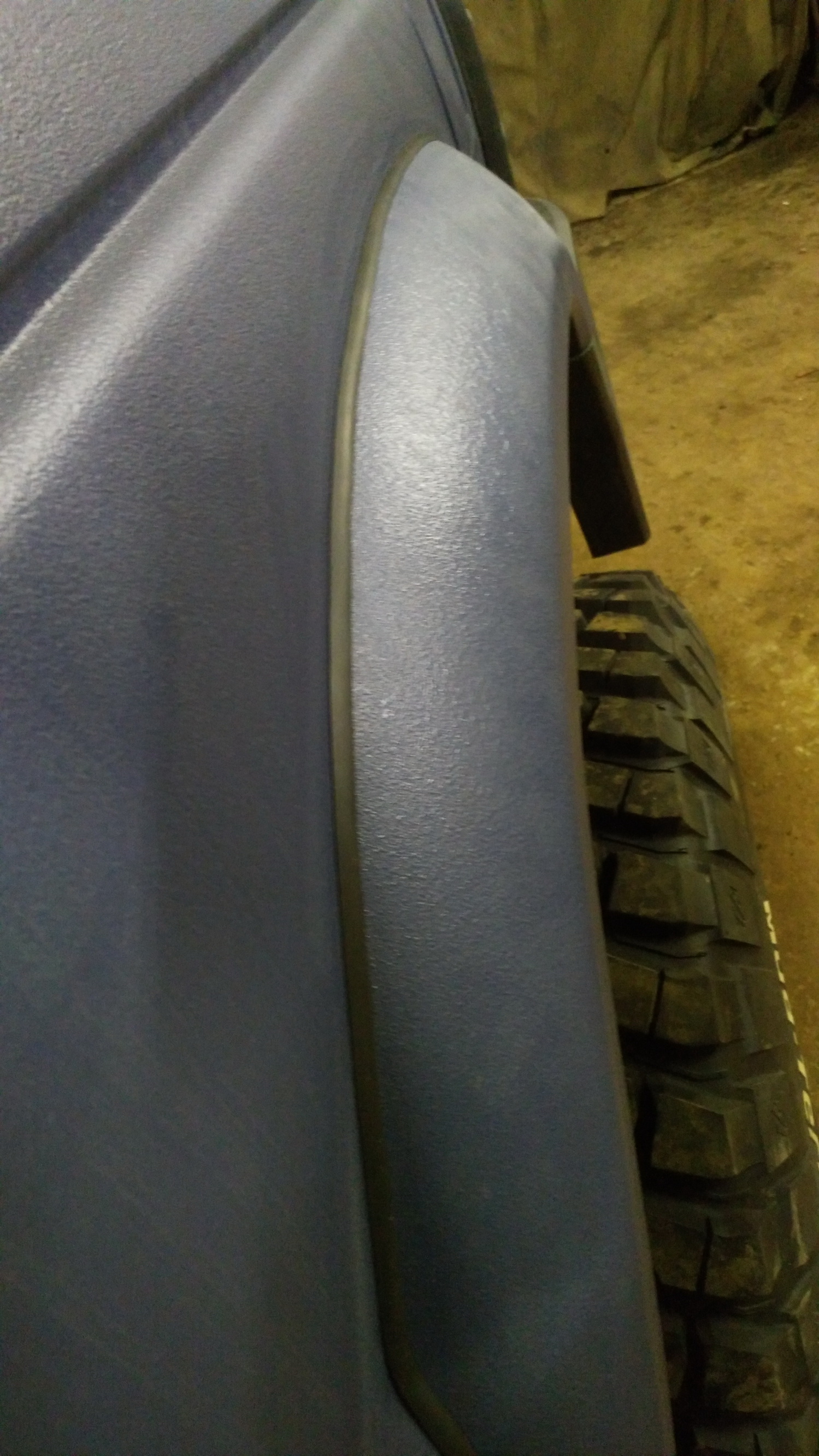

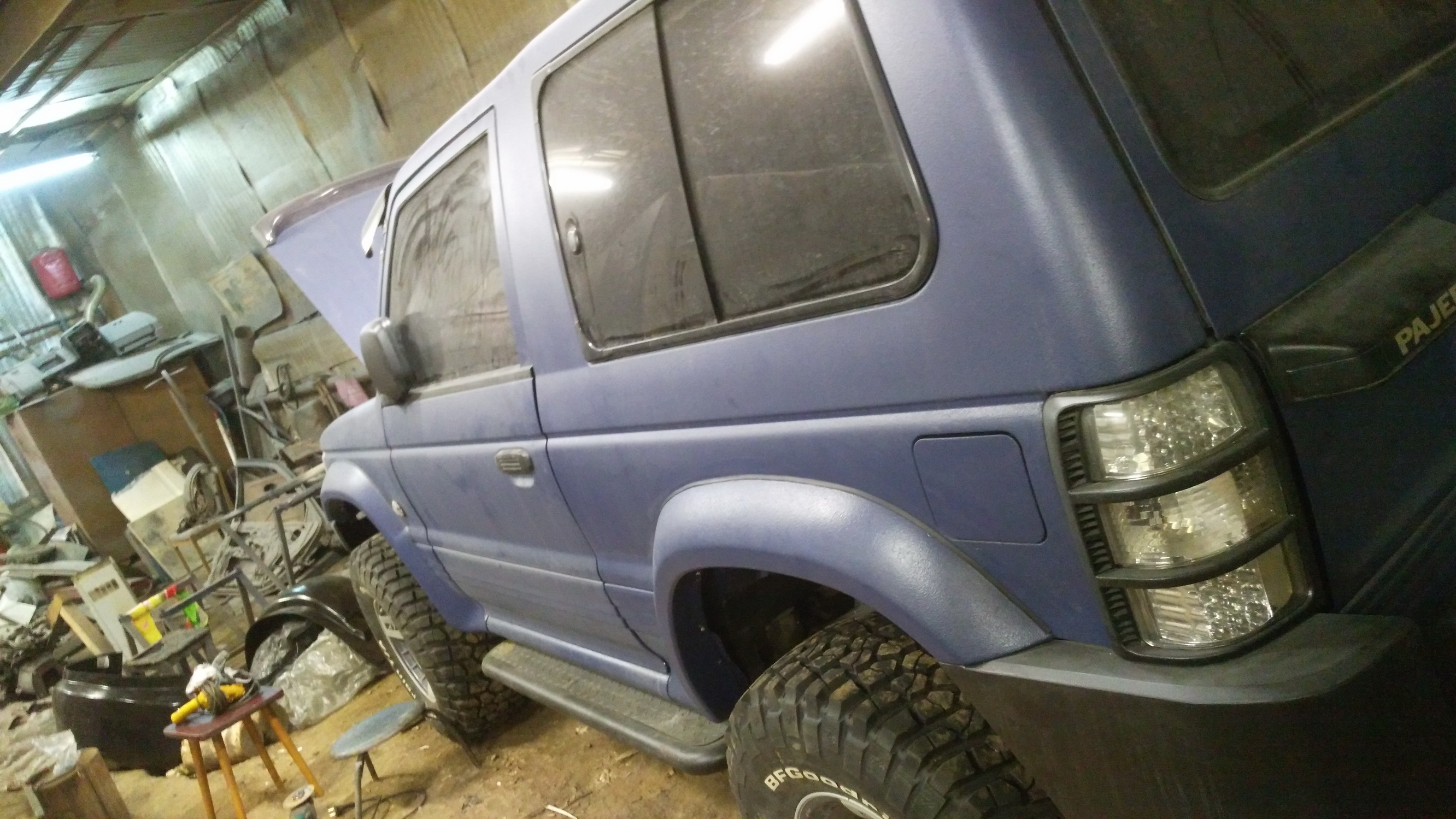

Отчет по установке уплотнительной резинки фендера. Купил на дроме. 99 р\м Владивосток
Резинка китайская, черная. Мягкая. Идет с двусторонний скотчем. Мне он не понравился и я его заменил на 3М, 6мм-вый. Встал плотно, без зазоров. Мне результат очень понравился.
