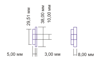

спасибо за ссылку поглядел я ее,но есть несколько вопросов...
1)какие шайбы нужно делать и сколько их штук на каждый ролик?
2)на картинках два раза один и тот же обводной ролик,а у натяжителя он другой-вопрос какой там нужен подшипник и шайбы?
За ранее благодарю за разъяснения!!!!

1) Нарисован комплект шайб на один ролик (и он один такой на двигателе)
2) Второго (нашего) подшипника нет на фото (радикал крякнул) есть от 12 клапанного, с бортиком, но подшипники в них одинаковые.
Ну и по твоему двигателю я не знаю сколько клапанов в GDI. Там дано описание двигателей MPI 3.0 и 3,5 литра

HITEX т.е. получается одшипник с обводного и с натяжного ролика одни и теже :)
а вот прикрепленные файлы по шайбам не открывает....можно как нить поподробней о них!? хотелось бы знать размер ихний и как ставить с обеих сторон или нет.

Обводной 80106
Натяжной 180203
Шайбы ставятся в обводной (железный ролик)

и какую куда шайбу нужно установить??

Толстую к двигателю. По ссылке написано же всё! Да и по ролику станет понятно всё :*WALL*:

кстати на натяжной ролик если менять подшипник такие же шайбы нужны??

Alekxxx писал(а):кстати на натяжной ролик если менять подшипник такие же шайбы нужны??
НЕЕЕТ!
