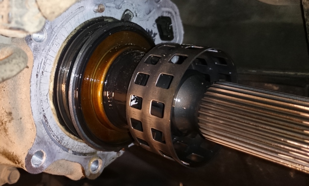

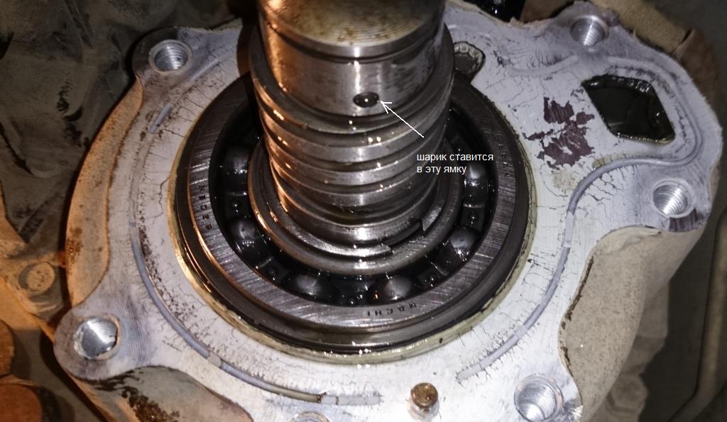

Я недавно взял машину. Оказывается до меня там залезли в раздатку. А там рядом, на хвостовике коробки стоит датчик скорости и с зубчатого колеса считывает показания. Но чтобы с него считать, там стоит маленький шарик. Так вот именно его и не было на месте. Как только его поставили, так все и заработало.
П.с. зато сколько нервов потрачено.

а можно поподробней ато недавно раздатку перебирал все собрал а маленький шарик какой то остался и не пойму где оно ростет в ней? и если есть чертежик то ваще моей благодарности не будет границGoram писал(а):Спасибо всем. Вопрос решен.
Где наша не пропадала........

там шарик-стопор. он не дает проворачиваться стальному маркерному диску.Владимир3484 писал(а):а можно поподробней ато недавно раздатку перебирал все собрал а маленький шарик какой то остался и не пойму где оно ростет в ней? и если есть чертежик то ваще моей благодарности не будет границGoram писал(а):Оказывается до меня там залезли в раздатку. А там рядом, на хвостовике коробки стоит датчик скорости и с зубчатого колеса считывает показания. Но чтобы с него считать, там стоит маленький шарик. Так вот именно его и не было на месте. Как только его поставили, так все и заработало.
сам налетал на это... чуть не проимел этот шарик, когда разбирал хвостовик... потом шарился по полу с магнитом )))

не факт, что виноват шарик. могли поставить раздатку от дизеля, а там другой маркерный диск, рассчитанный под главные пары в мостах 4.900.kkursor писал(а):Та же фигня( спидометр врет. Еду 60, показывает 40-45. Еду 100, показывает 80. Прошлый хозяин менял раздатку. Где там этот чертов шарик?
+ если у вас стоят какие-нибудь огроменные нештатные колеса это тоже вносит до 10% искажений в показания спидометра.
меняйте маркерный диск. что, в общем-то, все-равно означает залезание в хвостовик...

причин обычно 2 - или меняли дифференциалы в машине и поставили с другим коэффициентом, или меняли раздатку и забыли что в хвосте диск должен соответствовать дифференциалам (читай = дизелю/бензину).
чо делать, чо делать... покупать маркер и лезть менять. сколько маркер стоит - х.з.
менять не сложно. Фотки выше приложил. Часа за 2 справитесь. Работа не требует специальных знаний.
Другой вопрос - сначала нужно определиться что за маркер там стоит, а то можно купить второй такой же
