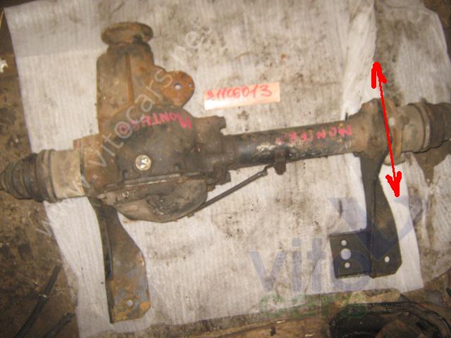

Чтоб не создавать тему,спрошу тут. Тоже не работает передок. Передний кардан крутится,но привода стоят на месте(если поднять машину,то колёса начинали крутиться). При осмотре обнаружил что правый привод болтается в месте,где уходит в редуктор. На фото выделил это место. Есть вероятность,что из-за этого не подключается перед?
Pajero I G54B '87г. МКПП 3 двери левый руль

Не думаю.

Болтается привод сильно,практически лежит на нижнем рычаге.

Если он выскочил из редуктора, то работать не будет. Но он сантима три должен по оси вылезти.
