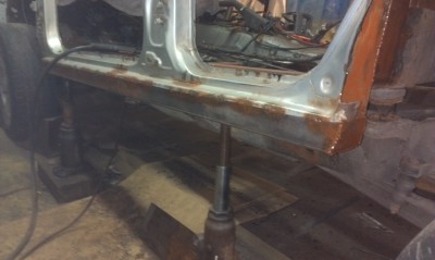

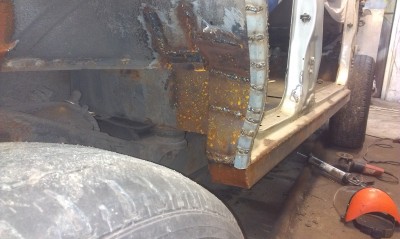

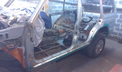

А че искать то пороги? Прошел полную поварку кузова, на порогах остановился таких, стоимость копейки, обычная профильная труба 80×80 с толщиной стенки 3мм. Один хрен все равно закрывается пластиковым обвесом. Пистончики кстати потом использовал от 8-ки жигулей. Стало все просто ох...но, как нибуть выложу отчет про ремонт кузова.
Дешево, надежно исердито.

)))) прям как у меня, только я торцы не заваривал.
