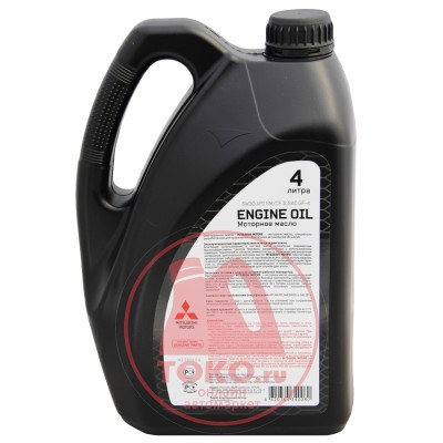

Хочу высказать лично свое мнение. Почему-то только в странах восточной Европы, и России в частности, принято уделять пристальное внимание происхождению базового масла и всякой там градации по синтетическому/не синтетическому признаку. В Европе и Америке это не так важно людям, конечно это указано не канистре в качестве одной из характеристик масла, но не выпячивается так как у нас. Гораздо важнее допуски указанные на этот продукт: есть допуск - масло можно лить, нет допуска - лить не стоит (но можно, на свой страх и риск). Последнее поясню: не все производители масел имеют "свои" допуски (VW502 00/505 00, MB 229.3, WSS-M2C913-C у Форд, и т. п.), и указывают общие допуски по какой нибудь из классификаций, японской (точнее японо-американской) ILSAC или американской API, чаще всего, так что отсутствие допуска не всегда значит, что масло нельзя лить, а значит, что никто не проверял его на применение в этом двигателе. Японцы вообще не любят усложнять классификацию своих продуктов, как правило указывая только допуски по API и иногда по ILSAC (классифицирует только масла для бензиновых двигателей по-моему, но не уверен). Так вот, Mitsubishi пишут обычно то что на картинке над словом ENGINE OIL и это значит, что почти все масло подходит в наши авто, просто нужно выбирать из хороших, качественных производителей. Контрафакт уже отдельная тема. Вопрос синтетика, не синтетика, ПАО или эстеры абсолютно вторичен, конечно, минералка хуже гидрокрекинга, а гидрокрекинг хуже ПАО, а ПАО хуже Эстеров, а лет через 5 еще чего-нибудь придумают... В заключение скажу, что важно уделять внимание комплексу вопросов (производитель, вязкость, допуски, основа, межсервисный пробег на масле и т.п.) в равной степени при выборе масла, а не выпячивать вопрос вязкости и происхождению основы. Вот как-то так.
