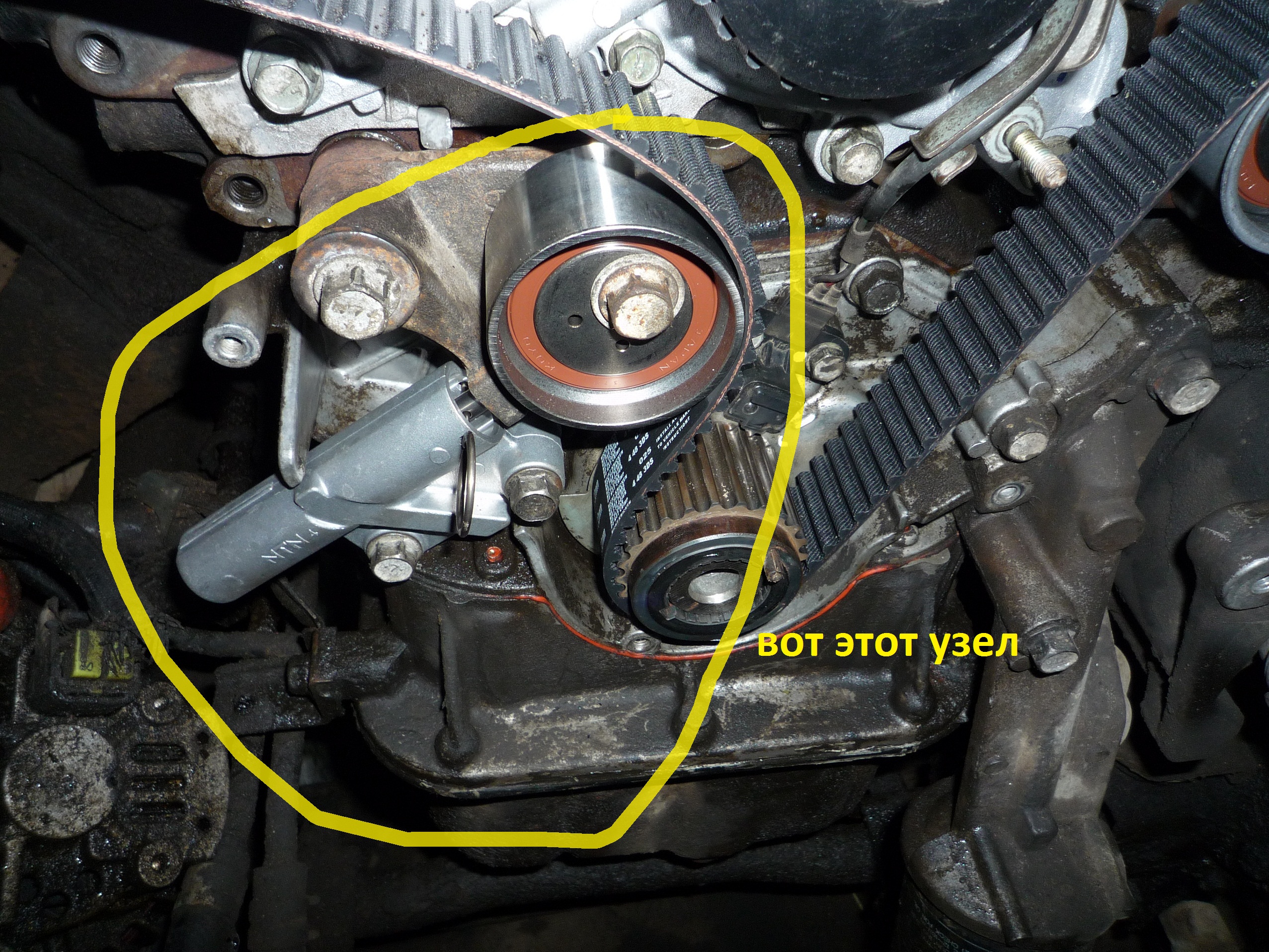

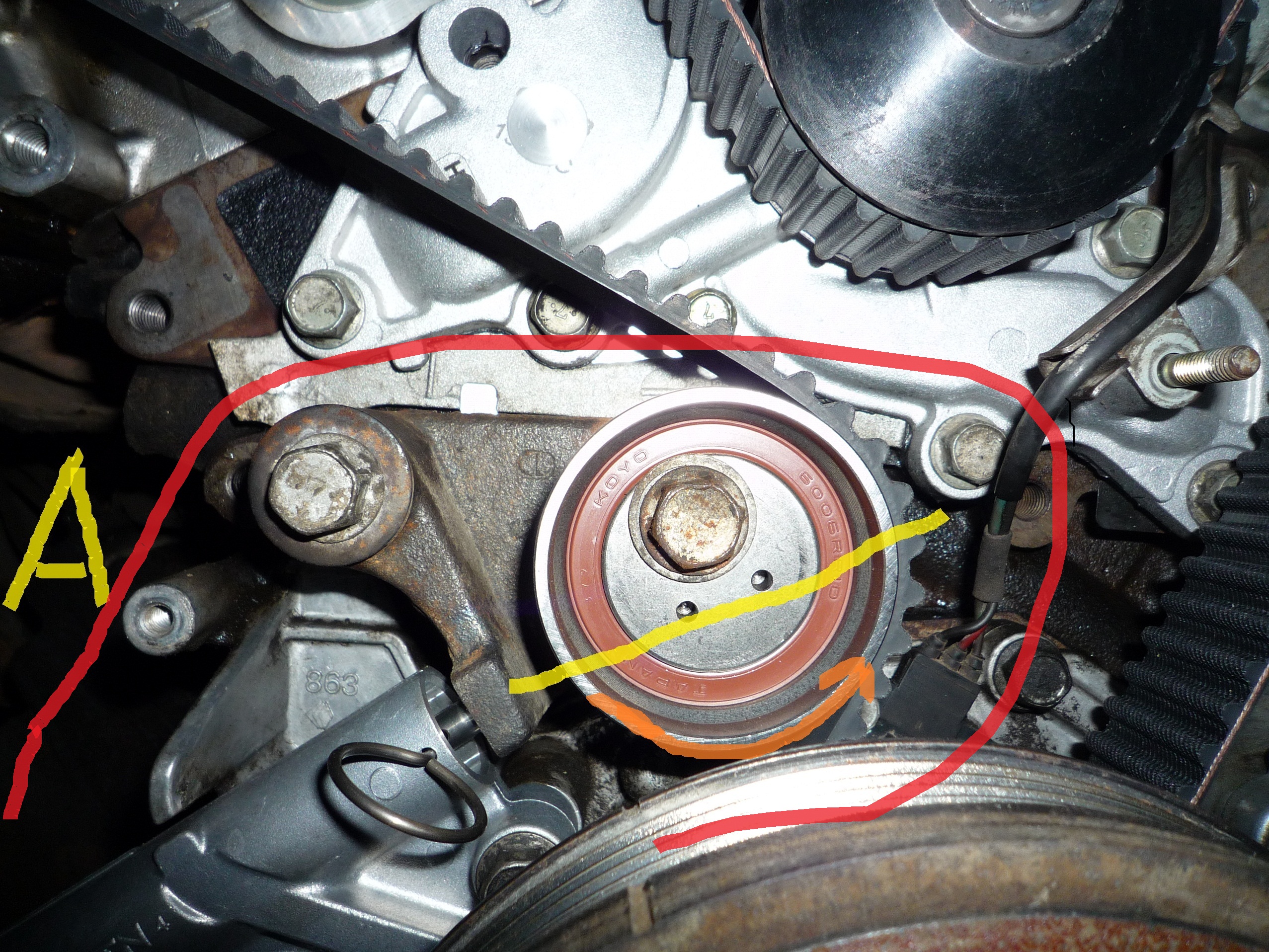

artem2121. Судя по фото у вас натяжитель нового образца каталожный № 1145A070.
Так вот его нужно затягивать именно по часовой как на ваших фотоБ, т.е. не как в книжке написано.
Если достанете натяжитель MD 341830, то его тянем как в книжке-против часовой, но его трудно достать, т.к. он заменен на 1145A070.
Это уже давно обсуждалось, вы просто плохо искали. При неправильной натяжке возникают стуки при запуске в минусовую погоду.

Studebeker я заказывал натяжитель по вину авто его номер MD 341830 такой же и стоял. судя по вашему сообщению то я собрал все правильно против часовой стрелки .если наобарот то ремень просто бы разорвало от самопроизвольного перетяга.всем спасибо разобрался все работает отлично мотор шепчет.Studebeker писал(а):artem2121. Судя по фото у вас натяжитель нового образца каталожный № 1145A070.

Запчасти подходят, но натяжитель нового образца, и натягивать надо по часовой.
Старого образца с металическим донцем

тогда я ничего не понимаю я пробывал натягивать по часовой натягивал не сильно при прокручивании за болт шкива к.в весь механизм поднимало в верх по ходу вращения ремня ремень натягивался как струна и двигатель начинал вращаться туго . если в током положении завести мотор то коромысло с роликом просто загнет в верх и от перетяга ремень разорвет .причем когда я вращал двиг за болт к.в то ролик не крутился а его поднимало в верх и выворачивало с хрустом. при этом чеку с натяжителя я не вытаскивал .SNOOPER писал(а):Запчасти подходят, но натяжитель нового образца, и натягивать надо по часовой.

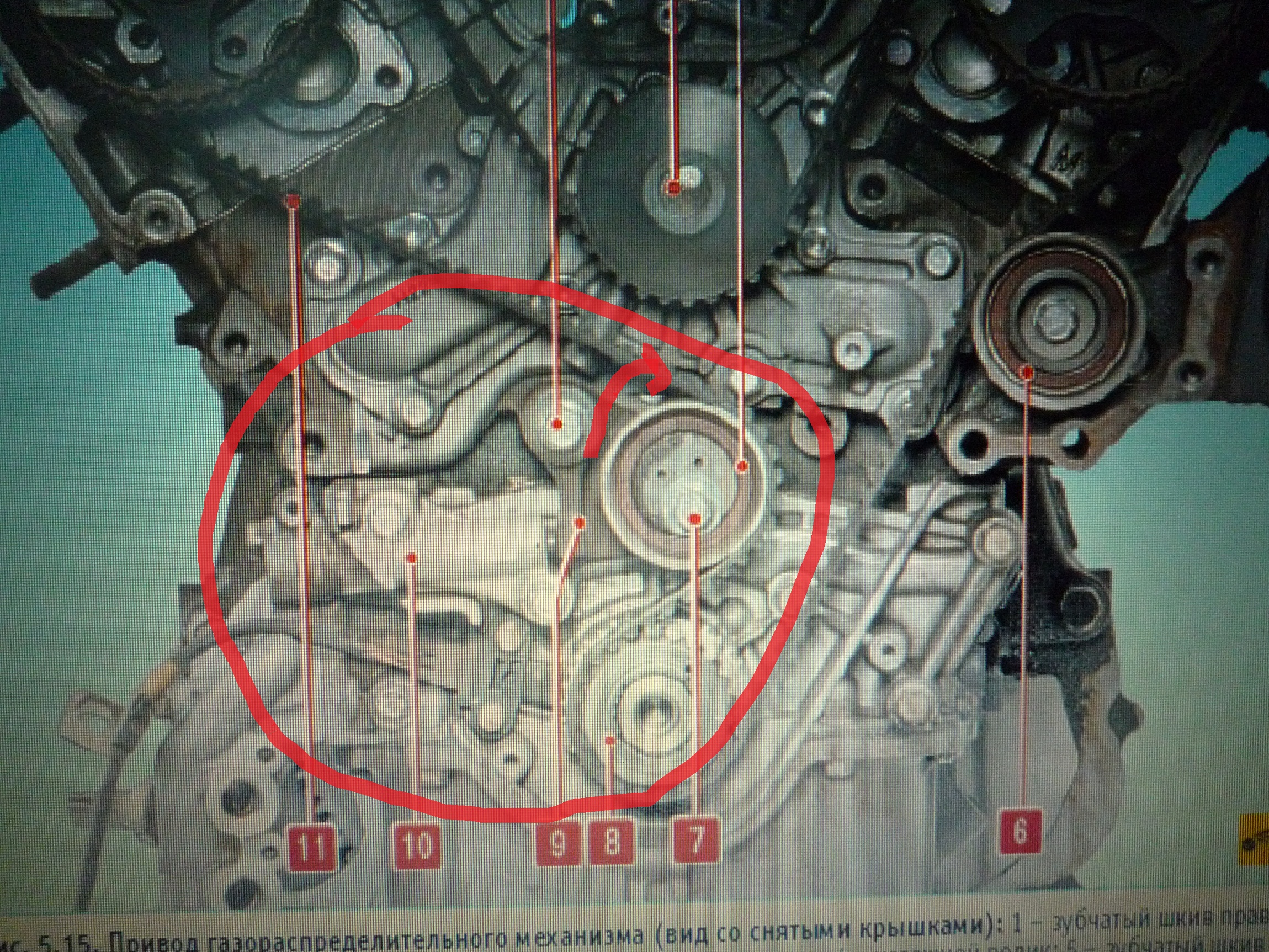

А есть ли вообще кто-нибудь на форуме, кто сам, меняя ремень ГРМ на 6G72 (не на 6G74) , натягивал ролик по часовой стрелке и при этом потом двигатель работал нормально?

Я менял.
Натягивал по часовой.
Потому что у меня натяжитель нового образца (без донца). Как писал уважаемы Снупер.
Двигло шепчет.
Двигло шепчет.
