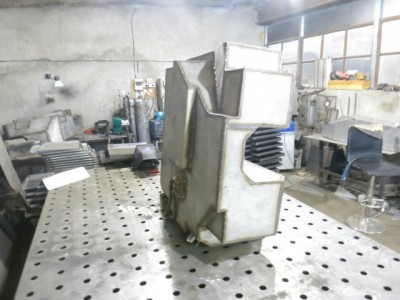

а где фотки бака?
Соболь 4х4 VQ35 стандарт
IZVNE
Сообщения: 9123
Двигатель:: Был дизель
Откуда: Москва ВАО, СЗАО
Благодарил (а): 110 раз
Поблагодарили: 247 раз
Re: MITSUBISHI PAJERO SPORT NEW 2014 г/в. 2,5 МКПП
Сообщение IZVNE »
MrBullyDouzer писал(а):а где фотки бака?
Неистово плюсую! Что ж там такого на 200 литров получилось?

фоток пока не делали, проги, бак, багажник. Все склпом
Саня
Сообщения: 6079
Мой автомобиль(и):: NEWшка
Откуда: Тверь 69
Откуда: Тверь 69
Благодарил (а): 48 раз
Поблагодарили: 270 раз
Сообщение Саня »

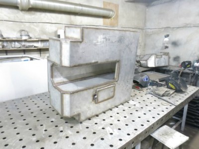

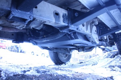

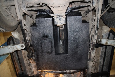

Пока мастера все еще :razdrajen: (2 мес.) выполняют мои хотелки :%): , ::-X: расскажу про бак 199 литров.
Материал: Нержавеющая сталь.
Особенности: Подогрев топлива электрическим способом и жидкостным от системы охлаждения двигателя.
Конструктивно сложен внутри, 3 мм толщина материала понизу изделия.
Выхлоп умножен на нуль. :*OK*:

Саня= писал(а):Особенности: Подогрев топлива электрическим способом и жидкостным от системы охлаждения двигателя.
:=-O: маньяк! А есть смысл сам бак-то греть? По моему магистраль греть нужнее :*DONT_KNOW*:

Если в баке гель....нагретая магистраль не поможет.

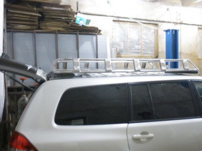

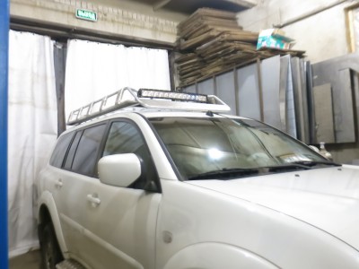

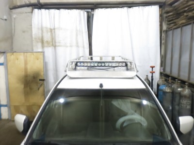

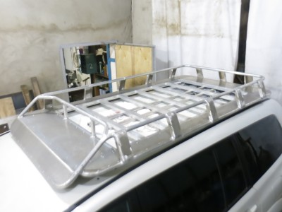

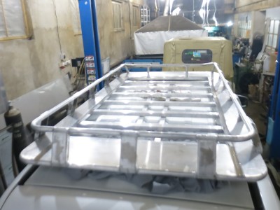

Багажник в работе. Критикуем, советуем.
