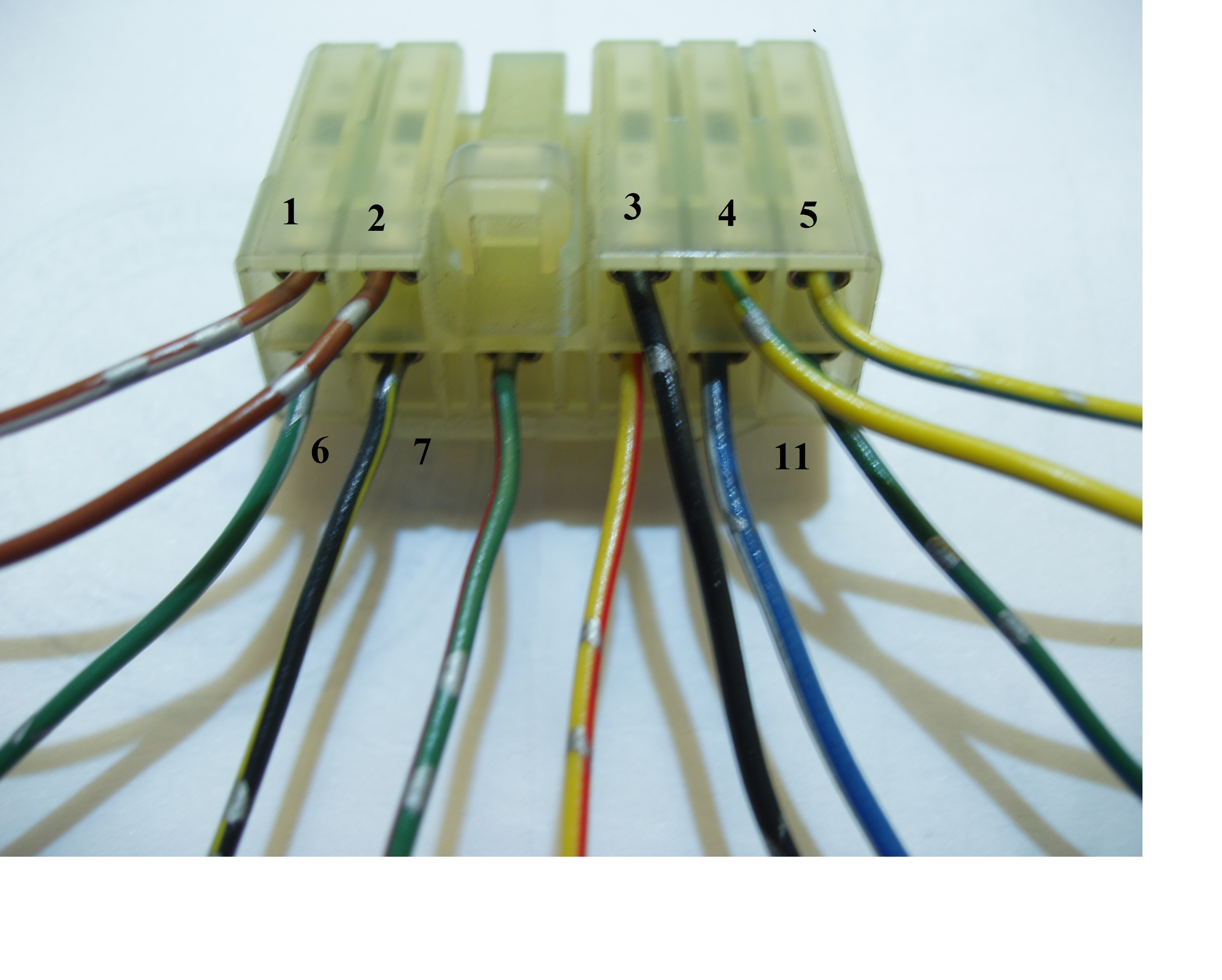

Блок антены переделал в схему на вложенном фото.
Если купите все фишки, то по цвету проводов будет понятно.
Желательно взять подторпедную проводку и вычленить часть проводки на зеркала. Мой совет- взять и провОдки передних дверей, во первых освежите, во вторых легче будет разобраться.
На вложенном фото серой бумажки видно отметки карандашом какие прововода на разъеме кнопки пришлось переставить местами. На пруле все провОдки перевернуты относительно леворульных.
Со складыванием много мороки. Стоит сначала подумать насколько сильно оно нужно.
Вроде хочется что бы всё работало .По крайней мере попытаюсь сделать , а там видно будет.
Спасибо за схемы, а номера что обозначают, это выходы на штекере что ли ,если да то в каком порядке?
Насчёт проводки я тоже думал,даже звонил на местную разборку по поводу штекеров,мне ответил что проводки нет
её уже утилизировали.Это которая в салоне как я понял ,а в дверях только на стеклоподъёмники осталась.
Надо искать где то в другом месте.

Проводка нужна подторпедная.
Черный- минус 12В
Синий с белым- плюс 12В.
Черный- минус 12В

Это штекер от блока антенны что ли ,или от блока управления зеркал?Поджарый писал(а):Проводка нужна подторпедная.
Черный- минус 12В
Просто я сейчас работаю до поздна,и раньше выходного время посмотреть на машине у меня
нет,Блок вроде стоит,но вот штекер есть там или нет я сейчас не помню.

От кнопки управления зеркалами.MaGennaD писал(а):Это штекер от блока антенны что ли ,или от блока управления зеркал?Поджарый писал(а):Проводка нужна подторпедная.
Черный- минус 12В
Выше фото серой бумажки к этой кнопке с отметками карандашом, какие провода надо поменять местами. + и - я переставил с родной кнопки.
Блок антенны вскрыл, выкинул лишние детали и собрал по набросанной схеме(на фото- на белом листе). Разъем использовал родной. Направление нумерации на нем такое же как и на разъеме кнопки.

=Поджарый писал(а):От кнопки управления зеркалами.MaGennaD писал(а):Это штекер от блока антенны что ли ,или от блока управления зеркал?Поджарый писал(а):Проводка нужна подторпедная.
Черный- минус 12В
Спасибо ,я нашёл на разборе кнопку со штекером с обрезанными проводами,правда от Галанта ,надо будет заказать.
Думаю что подойдет,а отверстие под кнопку всё равно надо переделывать,там размеры разные,со складыванием больше.Реле заказал у Жипера ,скоро уже должно прийти.Но опять же к нему надо искать штекер и узнать
распиновку проводов.Пока подключу обогрев,а остальное будет в процессе доработки так сказать.
Тем более сигналку надо поменять пока еще нет сильных морозов.Делать придётся на улице,гараж есть
но ворота низкие ,надо переделать.

Мужики, спасибо за подсказки!
Зарисовки схемы не делал, но фотки разобранного блока есть, сориентироваться по ним можно (см. вложение).
Я знаю, и готов этим пожертвовать...Поджарый писал(а):Но у них угол обзора получится меньше.
Что-то не понял, про какое реле речь. Если про MB 852142, то могу помочь с распиновкой .MaGennaD писал(а):Реле заказал у Жипера ,скоро уже должно прийти.Но опять же к нему надо искать штекер и узнать

Да речь шла именно об этом реле ,большое спасибо.Теперь осталось сам штекер найти,или колхозить как на твоём блокеdvm99 писал(а):Мужики, спасибо за подсказки!
Я знаю, и готов этим пожертвовать...Поджарый писал(а):Но у них угол обзора получится меньше.Что-то не понял, про какое реле речь. Если про MB 852142, то могу помочь с распиновкой .MaGennaD писал(а):Реле заказал у Жипера ,скоро уже должно прийти.Но опять же к нему надо искать штекер и узнать
управления зеркал.

Паджеровские точно одинаковые, переделывать не пришлось.MaGennaD писал(а): отверстие под кнопку всё равно надо переделывать,там размеры разные,со складыванием больше..

В живую я не видел ,только на фото,там же справа от регулировочного джойстика ещё кнопка складывания,Поджарый писал(а):Паджеровские точно одинаковые, переделывать не пришлось.MaGennaD писал(а): отверстие под кнопку всё равно надо переделывать,там размеры разные,со складыванием больше..
поэтому я и подумал что она немного шире.

Пробил по каталогу на экзисте номер кнопки ,такая кнопка применяется на многих моделях ,в том числе и на раджеро.

Кнопку купил
Пока свою не снимал ,заниматься проводкой в связи с похолоданием нет возможности, протащить успел только в правую дверь.
Обогрев подключать на одно зеркало не стал пока, думал успею подключить оба зеркала.
Теперь надо найти штекер для этой кнопки,может завалялся у кого, о цене можно будет в личку если у кого найдётся, и груз с релюшкой потерялся, должен был прийти 14 декабря.
