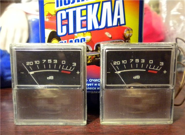

Аппаратная часть не думаю, что должна иметь какие-то отличия (см вложение.)
Схема простая, нужно собрать усилитель на одной микросхеме.
В качестве головки используется любой стрелочный индикатор от совкового магнитофона типа такого.
Вот кстати, если используется Бошевский ...133-й датчик от десятки, то схема может быть ещё проще.
Этот датчик довольно мощный и тянет индикатор напрямую без усиления, достаточно только ещё ему поставить ограничительный резистор порядка нескольких килоом, который нужно будет подобрать, чтоб не зашкаливал...
Другие, более современные ДК, как правило напрямую индикатор не тянут, и он садит сигнал, поэтому придётся делать усилитель.
Теперь, что по этому индикатору будет видно.

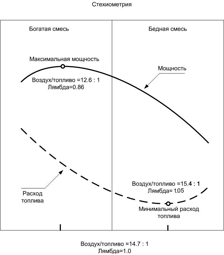

А вот провал очень походит на недостаток топлива.
Не гарантирую конечно, но если это так, то это очень плохо, и надо разбираться чем скорей, тем лучше. Сам он не вылечится, а будет только прогрессировать.
Смотри что происходит.
Вот популярная у мотористов картинка
Видим зависимость потребления топлива и отдаваемой при этом мощности.
Вертикальная линия по центру- это оптимальное соотношение воздух/топливо, т.е. в этой зоне (+/- 1%, т.е. практически на линии) и работает мотор максимальное количество времени.
Во время резких ускорений топливоподача смещается влево от линии до точки "максимальная мощность", т.е. уходит в зону обогащения. В этой точке соотношение воздух/топливо 12,5/1 , т.е. топлива подаётся на 15% больше. Но оно и объясняется, раз от мотора требуется максимальная мощность (водитель требует :) ), ЭБУ плюёт на расход топлива и выдаёт эту мощность. Мощность при этом вырастает далеко не пропорционально расходу, т.е. не на 15%, а намного меньше. Но раз надо, значит надо...
Вот в этой зоне (от линии лямбды до точки "максимальная мощность") и работает исправный мотор.
Правая часть этой диаграммы им не используется.
Двигатель не должен работать на бедной смеси!
Хотя если беглым взглядом посмотреть, то вроде как же так?
Ведь в этой правой зоне находится точка "минимальный расход топлива"!
Так-то оно так... Но посмотри, как изменится при этом мощность.
Она упадёт намного больше, чем сэкономится топлива.
Поэтому использовать зону обеднения нецелесообразно.
Но я в общем-то тебе хотел сказать больше...
Твой случай (если проблемы в топливоподче) может быть ещё правее точки "минимальный расход" .
Там уже и расход далеко не минимальный, и мощность завалена до нЕльзя.
Но главное, что это чревато прогаром.
Поэтому и опасно...
Ты хоть, если ездишь, то ускорений резких не делай, пока руки дойдут...
