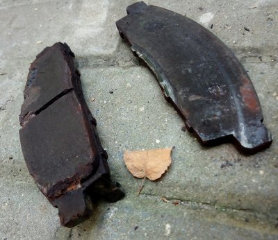

Обратил внимание, что при торможениях и наезде на лежачие полицейские руль немного сам отклоняется влево. Может ЭТО имеет в моем случае какое-то диагностическое значение?
Кстати, летом решил потрогать передние тормозные диски, дотянувшись до правого, реально обжег себе палец, крышка круглая, что в центре колесного диска тоже была очень горячей. Полез смотреть колодки.Пыльник праого суппорта был сильно порван. Колодки слева спереди были изношены процентов на 50, а справа - почти на 100! Перебрали оба суппорта, заменили пыльники, поставили новые колодки. Переобувался осенью, визуально толщина колодок - в норме. А может справа продолжает слегка подклинивать?

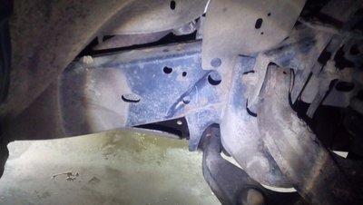

Второй день пытаемся *порвать машину*. Непросто.Свят писал(а):
А если правой стороной ещё и в кучу песка ударится, раму можно немножко ещё укоротить))) За счёт появления малозаметной складки например.
Как пример вот Складочка может быть гораздо меньше, но будет достаточно....
Вот как то так)
На ходу машину после 90 швыряло по дороге. Переднюю резину ест очень сильно. Внутрянку. Правое колесо даже визуально домиком. И машина присевшая на правый бок.
Правый лонжерон, от упорной тумбы в ногах переднего пассажира просажен почти на 18мм. Тумба амортизатора завалена в моторный на 12мм.
Такая вот складочка))
