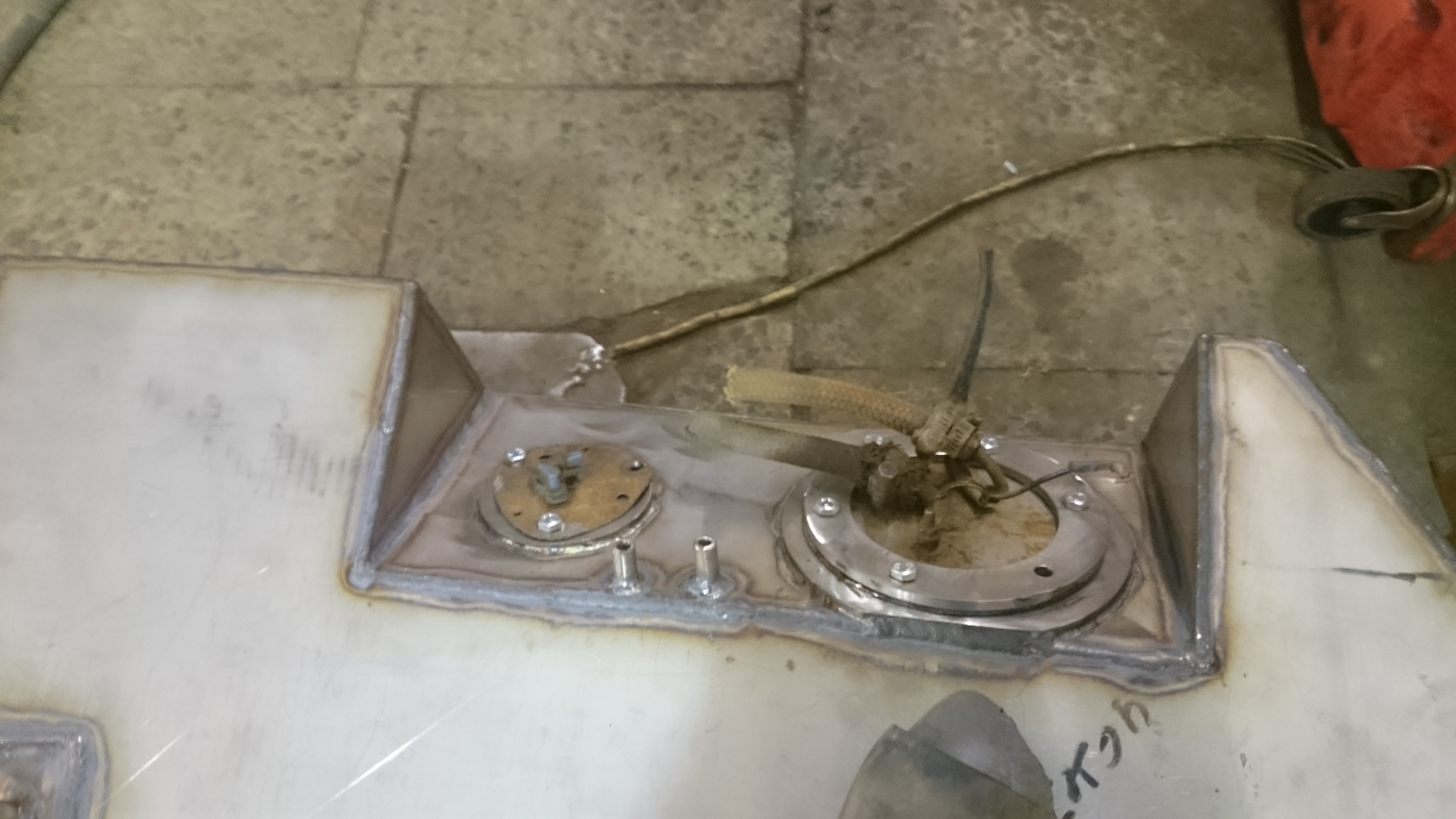

Всем Q)) Начал течь бак при полной заправке в районе крепежа, со стороны фаркопа. Есть возможность сварить из алюминия,думаю из 4мм, но к сожалению нет возможности неделю ходить пешком т.к. его придется снять почти на неделю. Может у кого есть четкие размеры или валяется поменянный ранее бак на недельку, для образца. Вывезу и привезу сам в Питере или лен обл. Проставу за бак прилагается)))

Всем спасибо, кто откликнулся. Бак обошелся в 3500 с насосом, состояние непонятное, ушел к другу как образец, через неделю будет более квадратный из чего пока непонятно или алюминий или нержа в зависимости от наличия )))). Брал бак у ребят в Шушарах, там у них разборка в гаражах по паджерам. Ценник гуманней городских в два, три раза, если кому надо дам телефон.

Бак готов, сегодня буду кулибничить с установкой)))

Бак поставил, литраж увеличил до 95-97 литров. Только походу датчик уровня повредил, то работает то нет (((, бензонасос от чего можно поставить? альтернатива есть? Спасибо.

Всем привет. Треснула трубка внутри бака, бензонасос гонял бензин по кругу в баке. Высверлил трубку и поставил штуцер, ОПЯТЬ ПОЛЕТ НОРМАЛЬНЫЙ))
