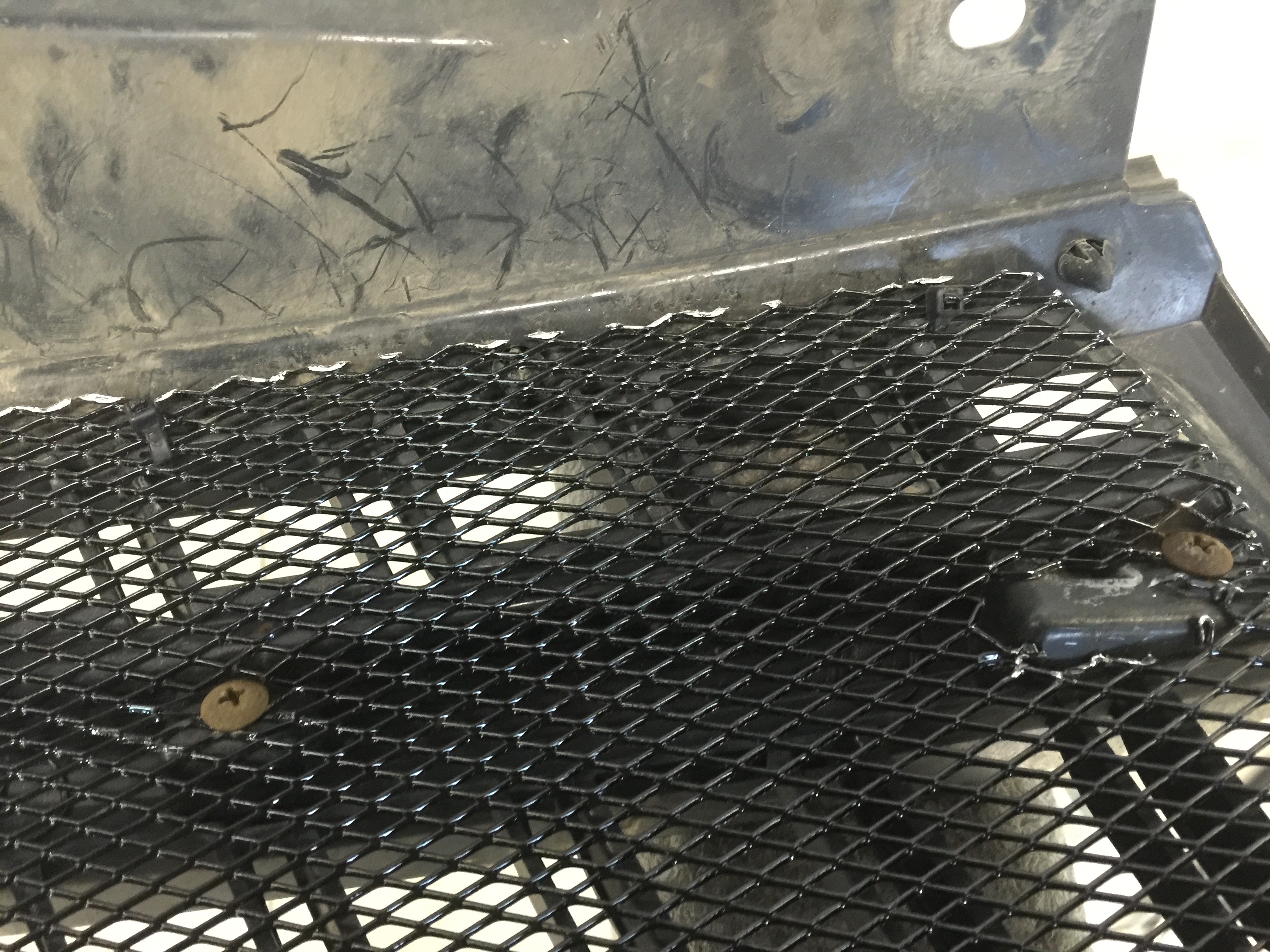

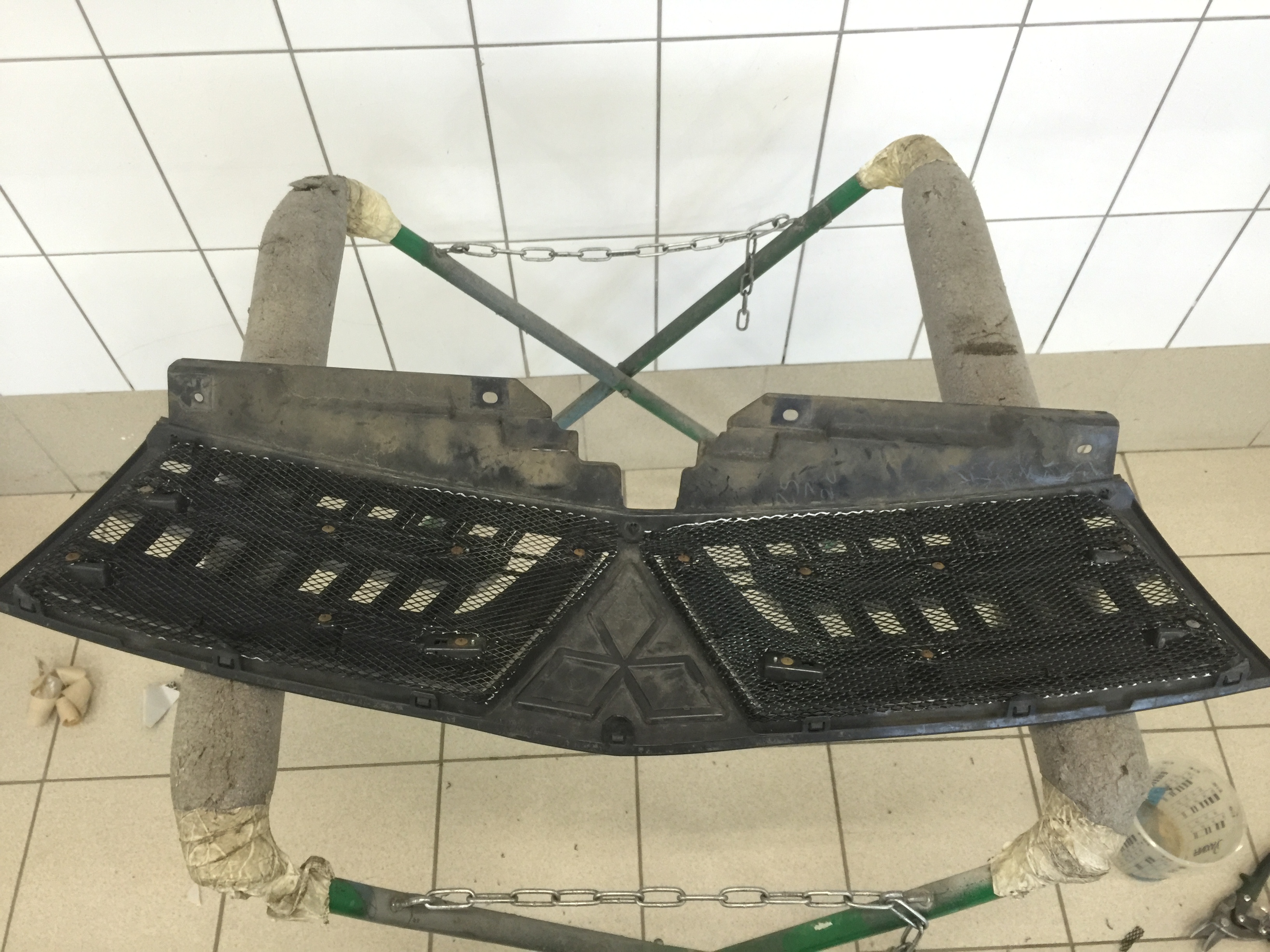

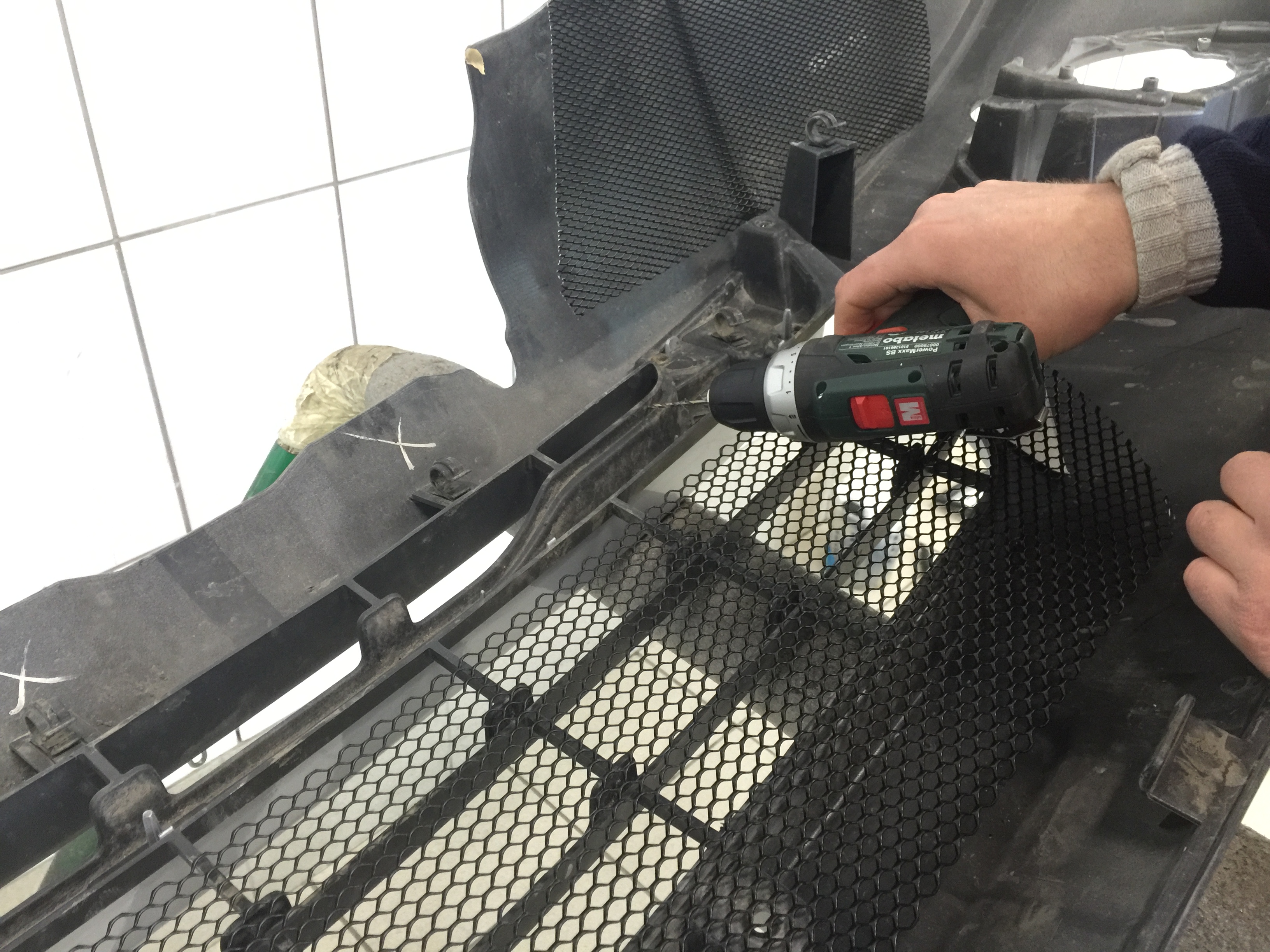

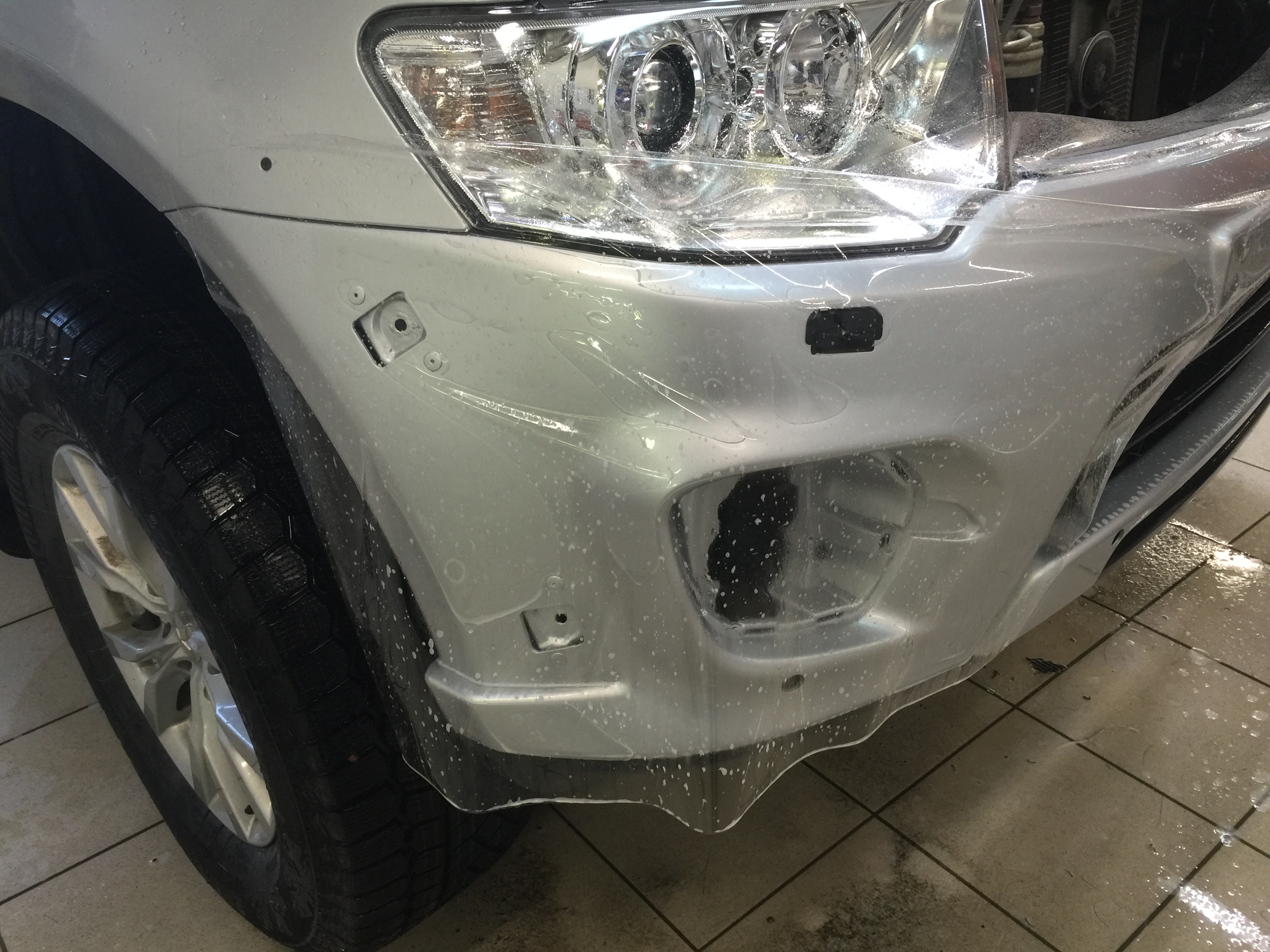

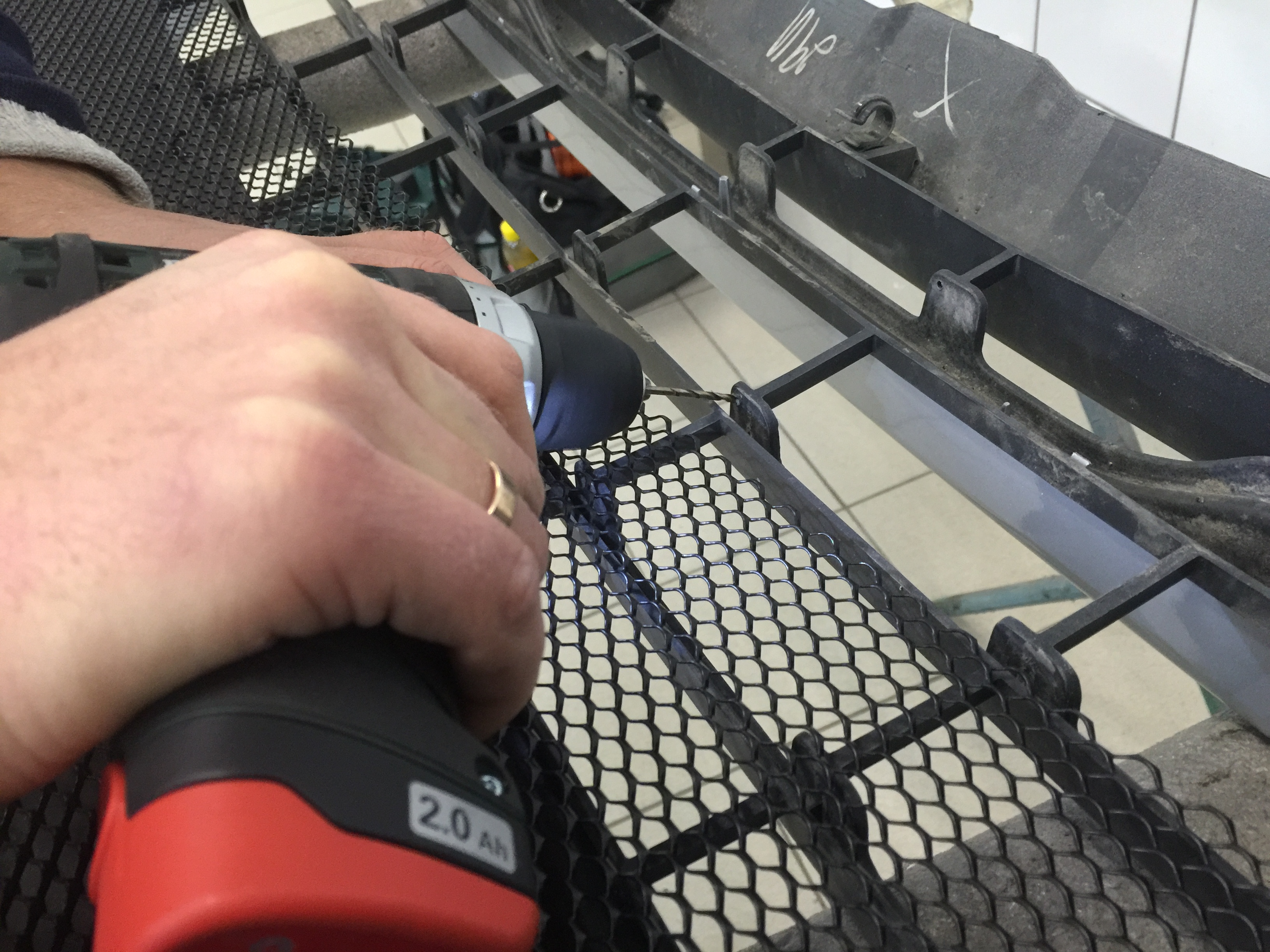

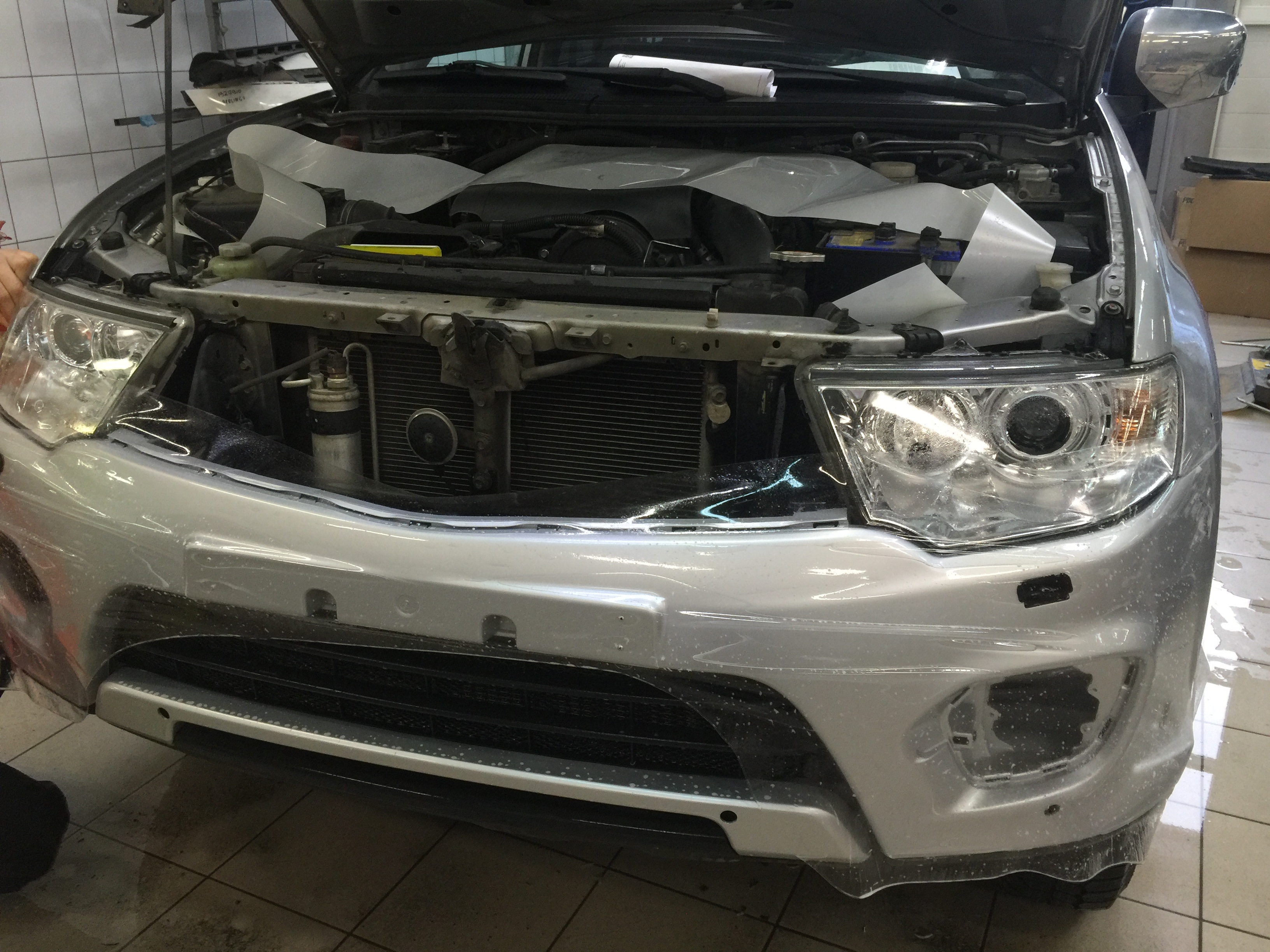

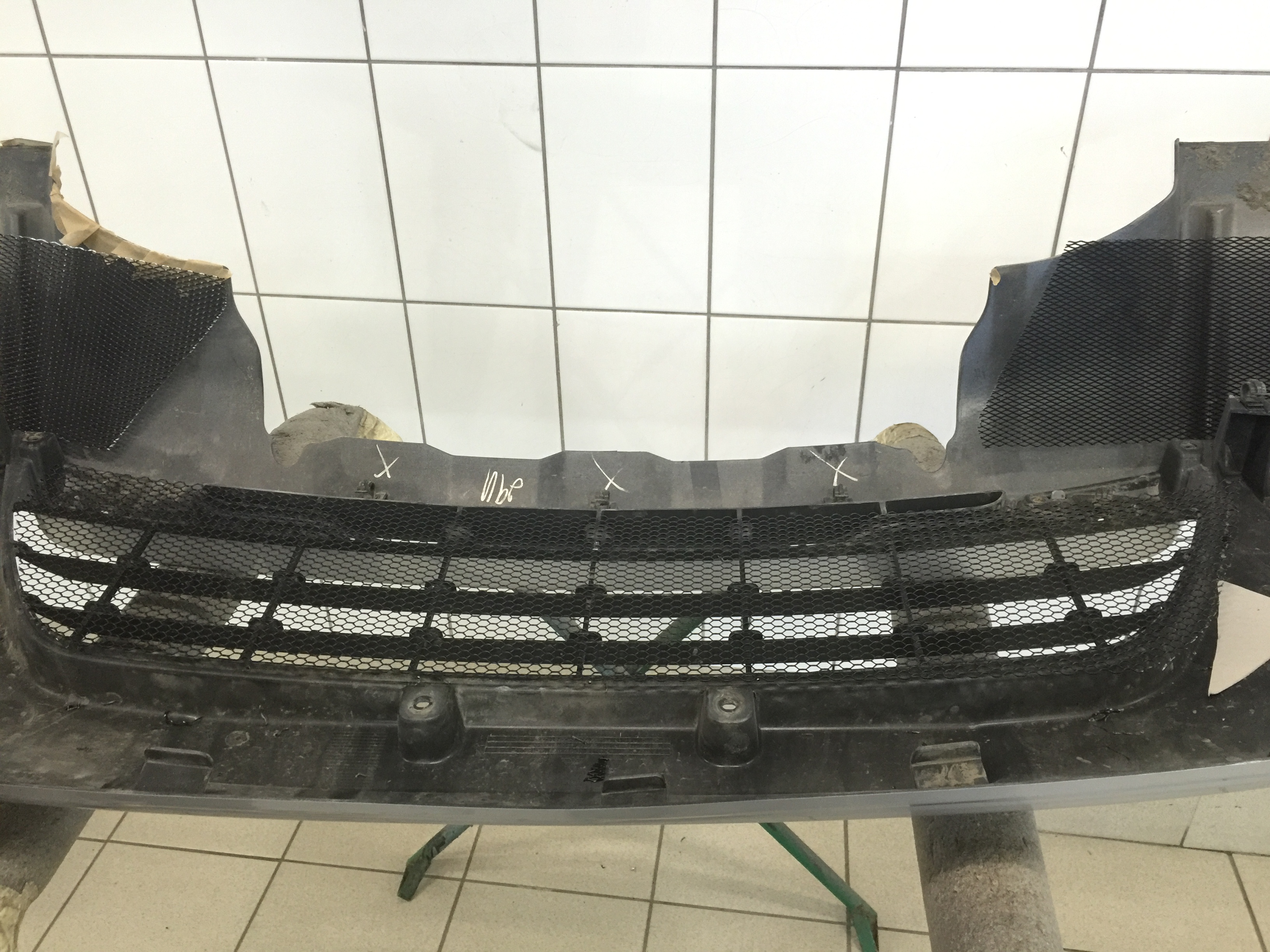

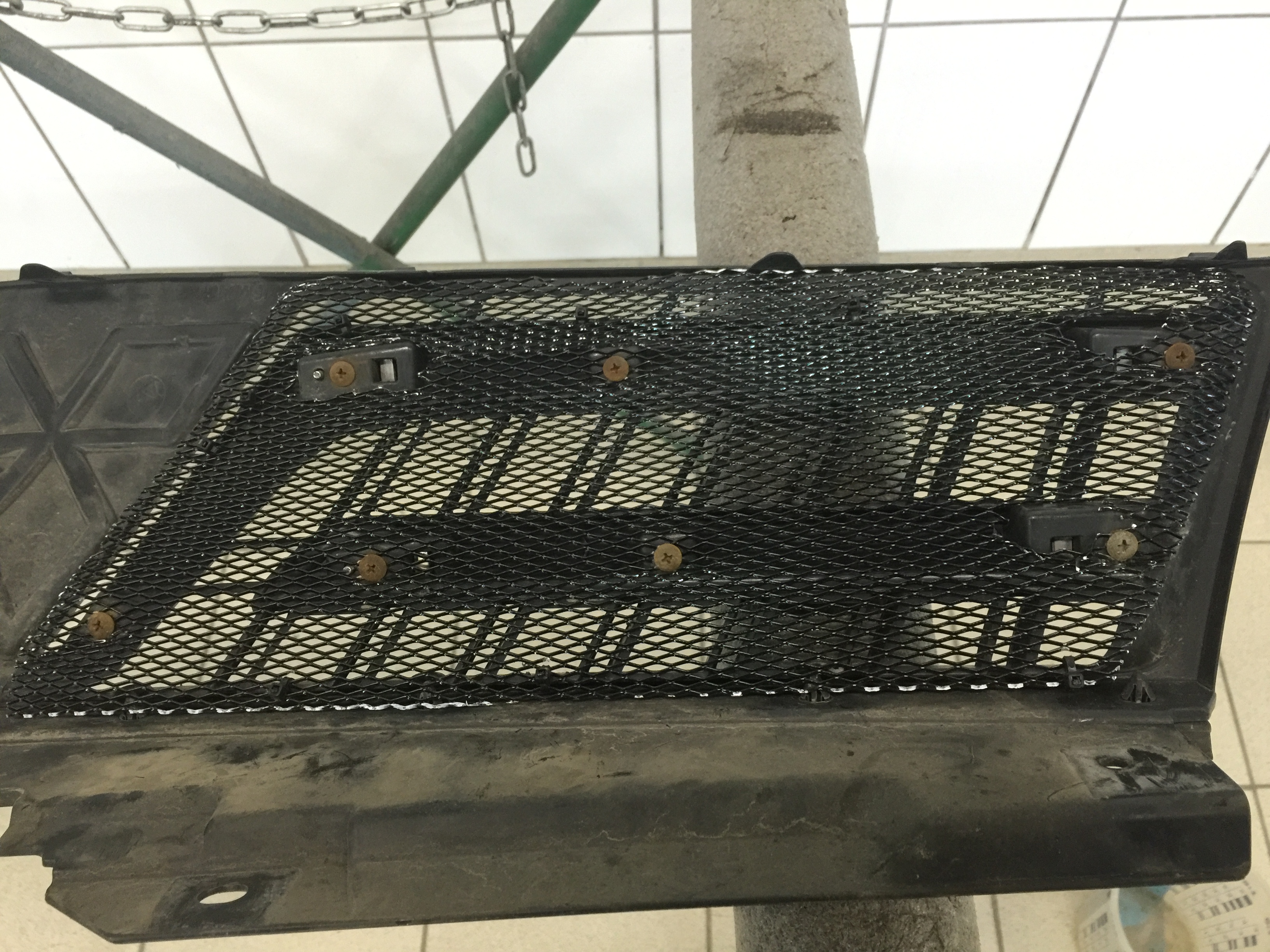

Вернулся из покраски бампер. Выждали две недели. И, дабы быть мне в дальнейшем спокойным, затянули его-бампер в полиуретан SunTek.
Предварительно, как и многие здесь сектанты ::-D: установил сетку в бампер. Старался, чтобы хомутов не было видно.

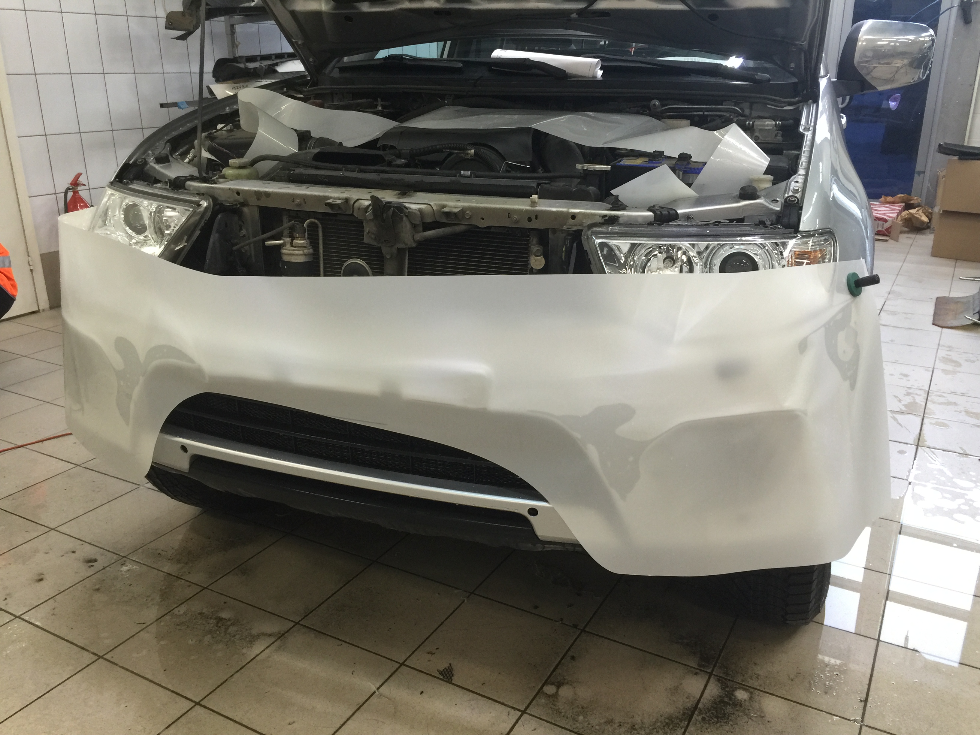

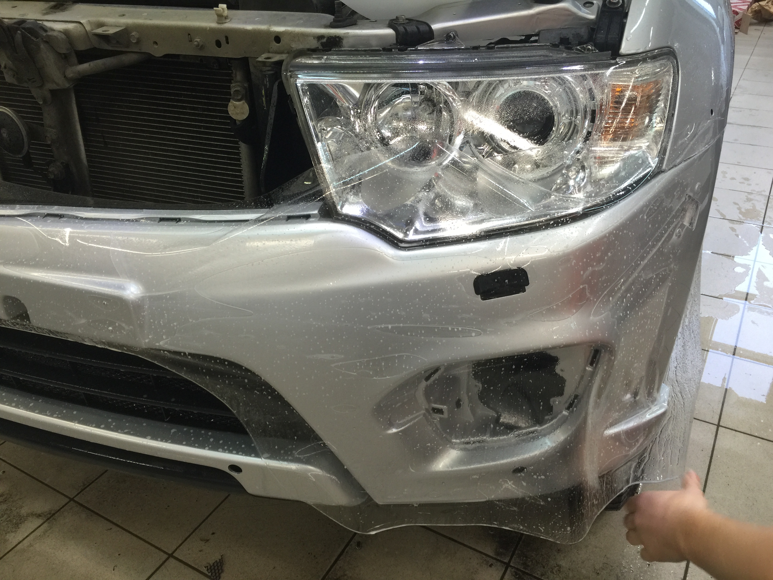

А пленка выглядела так.
Антигравийная плёнка способна защитить ЛКП автомобиля от серьёзных механических повреждений: попадания камней, притёртостей, веток деревьев, солей и реагентов. Плёнка прозрачна, эластична, прочна и абсолютно не видна на кузове.

Пока бампер был снят, удобней и безопасней привезти в порядок фары, что и было сделано.
Вот, что было
Вот так было, правая фара
Вот так стало
Вот так стало, правая фара
Соответственно было
было левая фара
было левая фара
стало
стало левая фара
стало левая фара
Немного процесса
И итог, с пленкой SanTek
Теперь фары защищены на 100% от пескоструя и помутнения.
