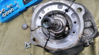

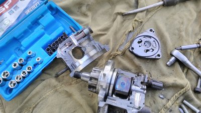

Вот такая печальная картина.

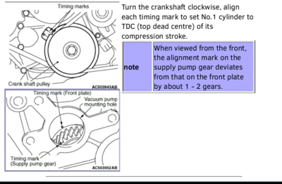

Зачем на шестерне метки?
Alex_IZA
Сообщения: 1099
Зарегистрирован: 27 мар 2015, 10:27
Двигатель:: 4M41 D-DI Common Rail
Откуда: Новосибирск
Благодарил (а): 33 раза
Поблагодарили: 109 раз
Re: ТНВД полетел
Сообщение Alex_IZA »
Алексей 900 писал(а):Зачем на шестерне метки?
Мануал просит выставить по меткам, специалисты говорят что установка по меткам в common rail не обязательна.
Правильно.
Для "внутреннего спокойствия" можно собрать по меткам :)

подскажите, на первой фотке видна сетка\фильтр, нужно ли ее периодически чистить?

У меня она обсолютно чистая. Где-то здесь читал, что сечение фильтра меньше чем у сетки так что смысл.
Алексей 900
Сообщения: 29
Зарегистрирован: 05 мар 2017, 04:47
Двигатель:: 4M41 Дизель.
Мой автомобиль(и):: Mitsubishi Pajero Sport 2008.
Откуда: Алтайский край
Re: ТНВД полетел
Сообщение Алексей 900 »
И стоит в таком месте, что когда её будешь вставлять грязи на толкаешь больше чем там было до снятия.

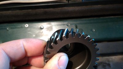

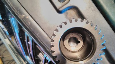

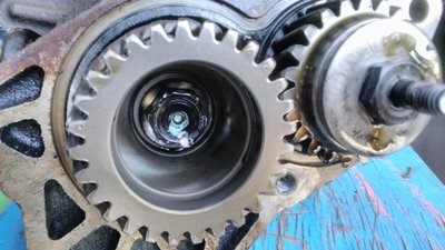

Не понятно, на шестерне которая на насосе есть метки , а на паразитке нет. Даже если и захочешь поставить по меткам, не понять как.
Alex_IZA
Сообщения: 1099
Откуда: Новосибирск
Re: ТНВД полетел
Алексей 900 писал(а):Не понятно, на шестерне которая на насосе есть метки , а на паразитке нет. Даже если и захочешь поставить по меткам, не понять как.
Дак, там метка на корпусе, отклонение в 1-2 зуба.

Не понятно какая из них?
Алексей 900
Сообщения: 29
Re: ТНВД полетел
Тот зуб который наверное покрашен.
