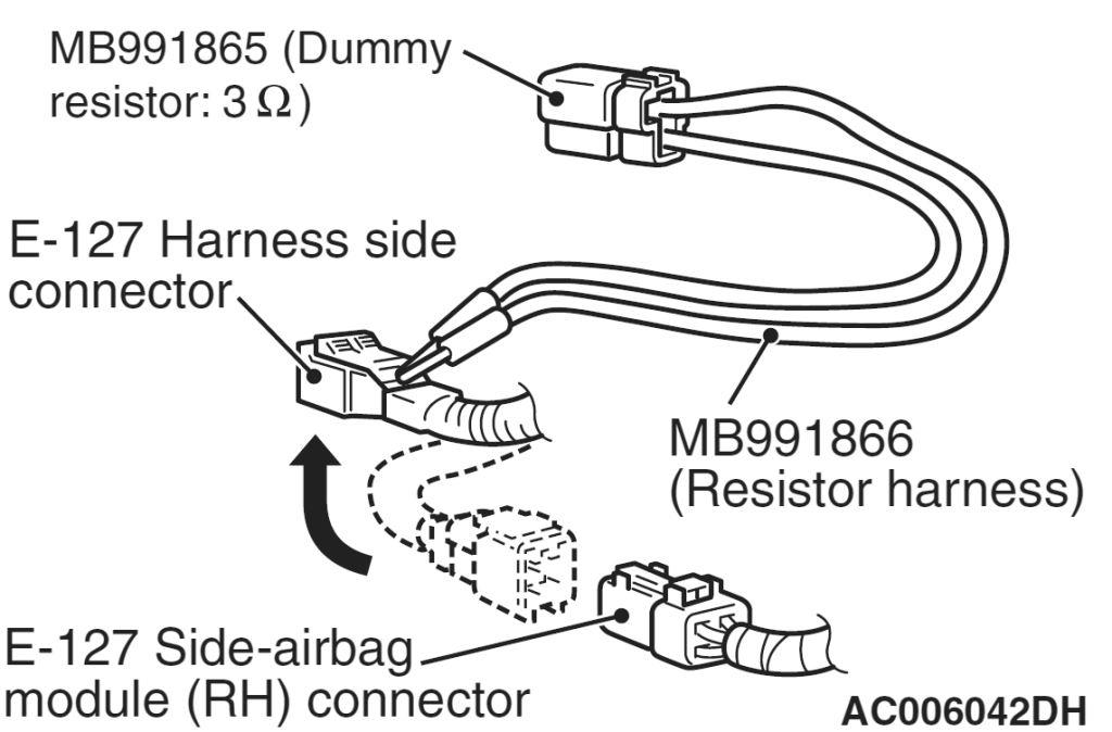

да че там , померить сопротивление исправного патрона и повесить резистор такого же номинала,
так должно получится
Сообщения: 57353
Благодарил (а): 1023 раза
Поблагодарили: 4772 раза
Re: Датчик присутствия пассажира. Нужна помощь.
k0mar0ff писал(а):да че там , померить сопротивление исправного патрона и повесить резистор такого же номинала,
Сам то пробовал, померить?
Там от таких "померить" даже специальная конструкция разъёма сделана. ::-D:
Сопротивление 1-2 Ом :)
k0mar0ff
Сообщения: 710
Зарегистрирован: 10 май 2013, 05:49
Мой автомобиль(и):: Pajero 4
Откуда: Владивосток
Поблагодарили: 29 раз
Сообщение k0mar0ff »
нет ничего невозможного для человека с мультиметром =))))
заводская обманка имеет оем MB991865
сопротивление 3 ома
