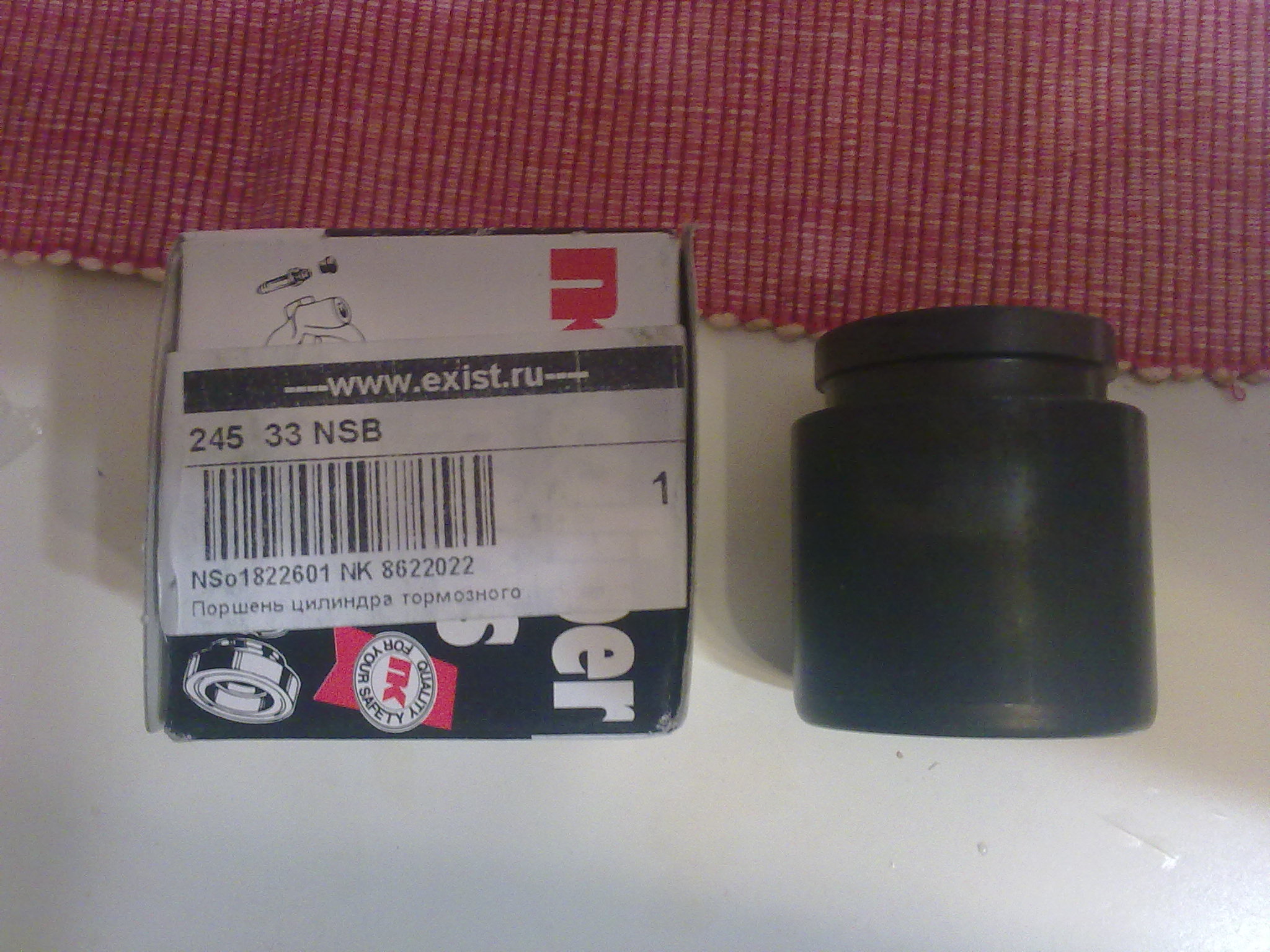

Цитирую себя:
Ну задние пока думаю перебрать, а там видно будет, вдавливались они мягко сказать сложно...
Я все правильно понимаю:
Mitsubishi MB 858466 (ремкомплект задний) - Frenkit 243008 (кто то писал что хорошие, Николай если не ошибаюсь)
Mitsubishi MB 858462 (поршень) - NK 8622022 (Шланги мне их понравились)
Mitsubishi MB 699585 (направляющая нижняя) - Febest 0474-V45LOWR (Думаю болт он и в африке болт)
Паджеро 91 г.

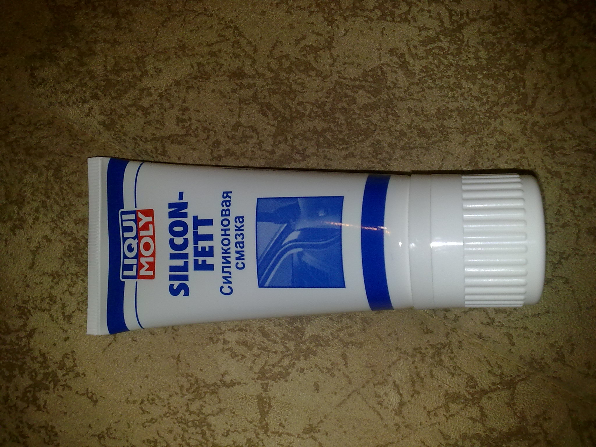

Делюсь опытом, процесс не фотал, Все написанное приобрел (дубли), уже откатал 3 месяца и 5000 км. Все путем, не чего не бежит. Фото тех самых запчастей ниже, и применяемых при ремонте смазок.

больше всего понравился ремкомплект от febest (ставил назад) - и смазка нормальная есть, и резинки нормальные, стоят уже год.
а вот по смазке LM у меня есть нарекания: брал в перед ремкомплект без смазки(не помню щас) и взял два вида смазки для торм.системы - белую в тубе и голубую в пакетике - обе смазки через месяц с хвостиком расслоились и направляющие снова сухие...:(. при этом фебестовская смазка ходит уже год без проблем - она по консистенции пожиже и без твердых фракций, к-рые есть в ЛМ.
отсюда и встречный вопрос: кто какую смазку для направляющих суппортов в тормозах использует?

alekzander2708 писал(а):больше всего понравился ремкомплект от febest (ставил назад) - и смазка нормальная есть, и резинки нормальные, стоят уже год.
а вот по смазке LM у меня есть нарекания: брал в перед ремкомплект без смазки(не помню щас) и взял два вида смазки для торм.системы - белую с тубе и голубую в пакетике - обе смазки через месяц с хвостиком расслоились и направляющие снова сухие...:(. при этом фебестовская смазка ходит уже год без проблем - она по консистенции пожиже и без твердых фракций, к-рые есть в ЛМ.
медную от Ликви Моли
