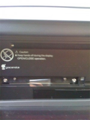

1. Нажимаем на MMCS кнопку OPEN видим крышку с надписью HDD Navigation. Отжимаем отвёрткой аккуратно вбок эту крышку (она гибкая) и вынимаем её.

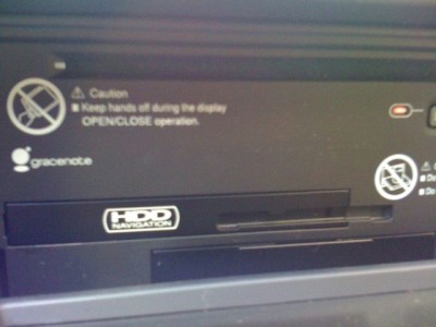

2. Под крышкой видим два винта

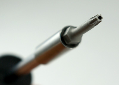

3. Берём отвёртку TORX размер 8 и выкручиваем эти винты

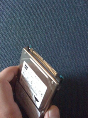

4. Тянем HDD за плёночку и вынимаем его

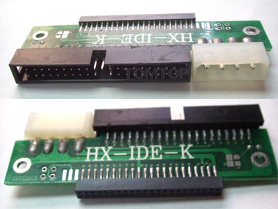

5. Находим где-то адаптер IDE 3,5" -> IDE 2,5" и подсоединяем наш вынутый HDD к десктопу

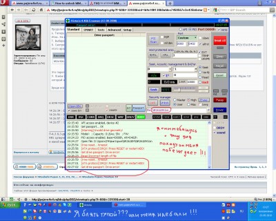

а если после этого вышла такая шняга то чё:
14:26:34 : Error! Incorrect length of file
14:26:56 : Drive reset... timeout
14:26:57 : [ATA protocol] DRQ!!! Press RESET or restart HDD!
14:26:57 : Get drive passport: Drive error!

Очевидно же, что у Вас что-то с HDD: может плохой контакт, может сам винт дохлый. Сначало надо с этим разобраться, это в первую очередь и в независимости от того, чем разлочивать

Справа есть клавиша Passp . Нажите её и тогда появится информация о диске, только тогда можно указывать на файл-разлочку.

Вождь писал(а):Справа есть клавиша Passp . Нажите её и тогда появится информация о диске, только тогда можно указывать на файл-разлочку.
Ерунда , я никуда не нажимал и все разлочилось в лучшем виде. хотя может зависит от железа на котором все это делается.
