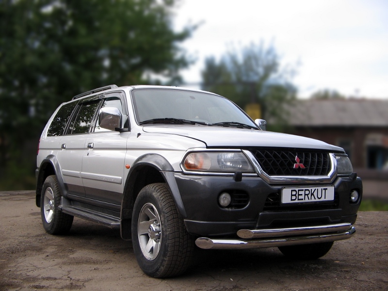

Bullet 71 а поподробнее про заднюю защиту какое решение крепления к раме? а также труба 76 а стенка у нее на сколько?, я вот нашол вот такую трубу 76х20,
Окраска (болончиком или в сервисе за элемент), а может и переднюю защиту думаете сделать???

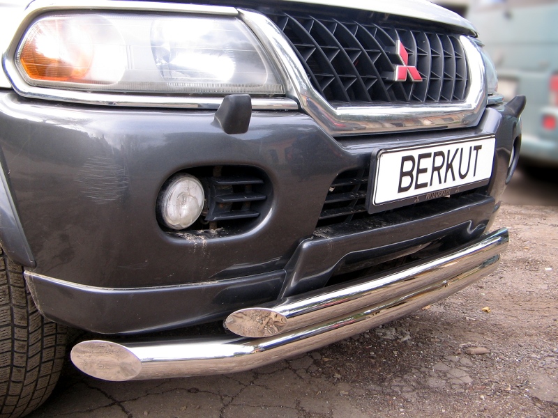

В субботу всё фотографирую подробно и выложу снимки. Стенка трубы миллиметра 4 (точно не помню). Переднюю защиту планирую сделать в таком же стиле (мастер прикладывал к моему авто переднюю изготовленную защиту для L200, мне понравилось). Смущает только техрегламент и возможные проблемы с гибдд.

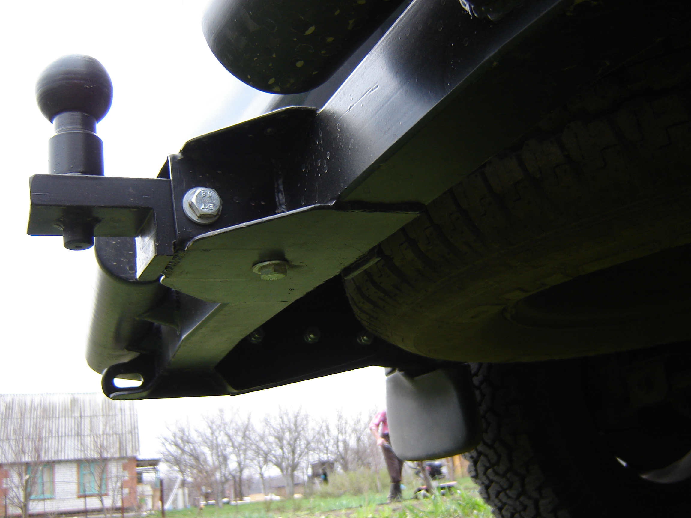

Выкладываю обещанные снимки.

:*THUMBS UP*: Вот только пол защиты висит как кансоль! Не было мысли край защиты в изгибе или ближе к концу завязать с рамой, для угловой прочности???

Arhitektor писал(а)::*THUMBS UP*: Вот только пол защиты висит как кансоль! Не было мысли край защиты в изгибе или ближе к концу завязать с рамой, для угловой прочности???
Это мой первый автомобиль и опыта в установке обвеса у меня не было никакого. Остаётся только надеяться на мастера, который сказал, что приварена эта труба в двух местах просто намертво.

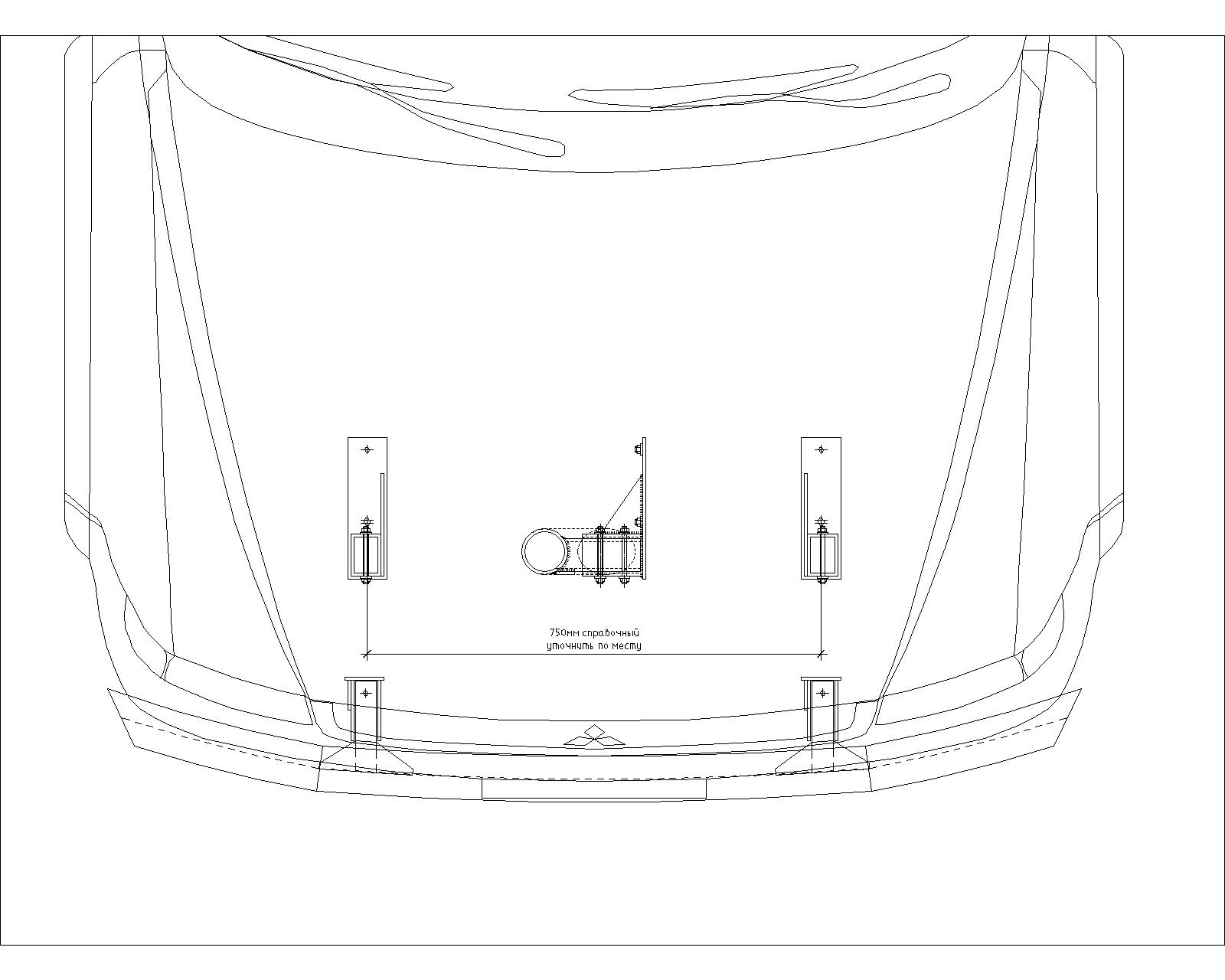

Вот варианты защиты бампера прорисованные в АКаде

Машина продана, но поделиться с одноклубниками наработками по защите переднего бампера все же стоит.
Предлогаю два варианта все в виде схем.
вариант 2
вариант 2
вариант 1
вариант 1
схема вид сверху
схема вид сверху
