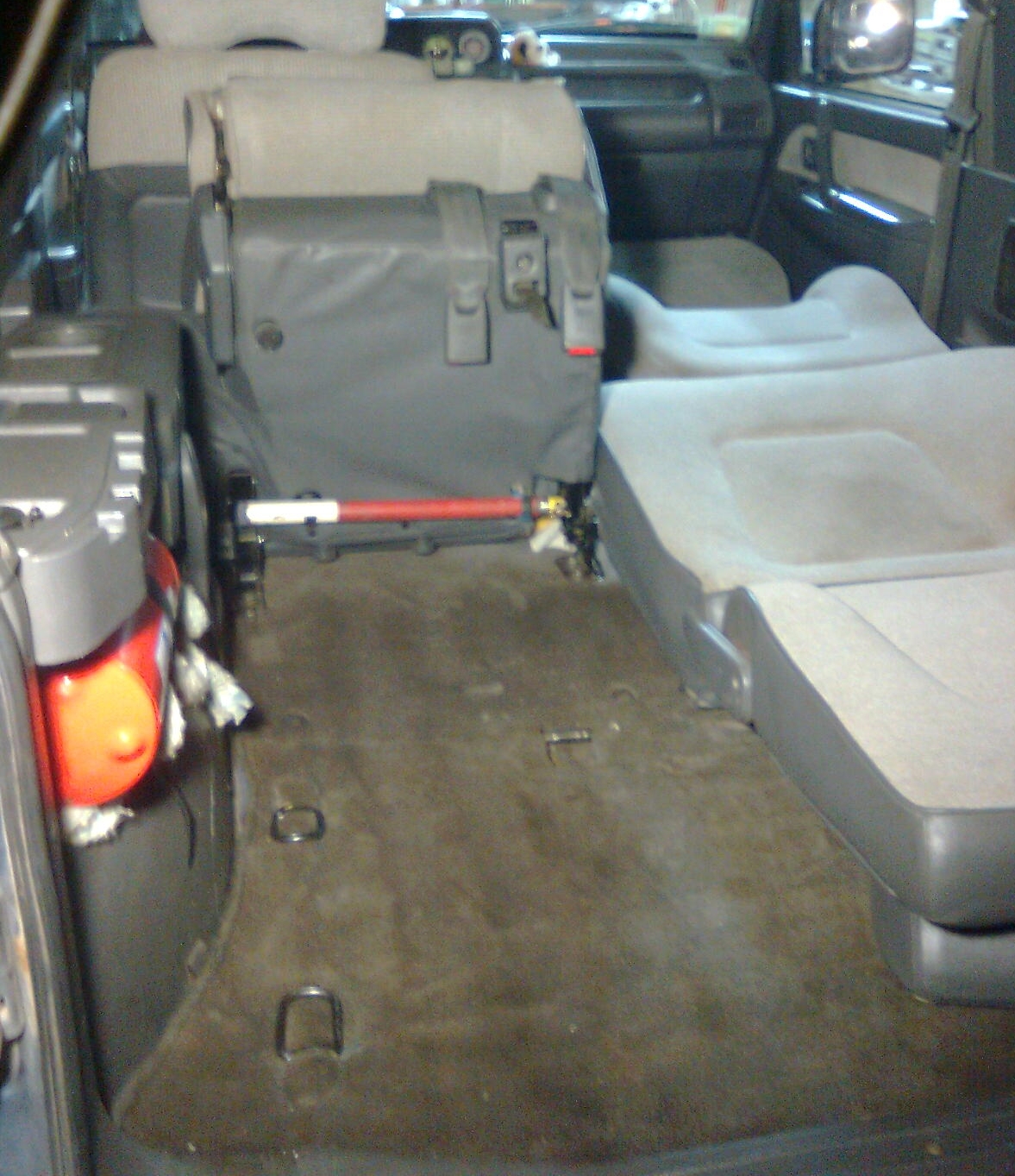

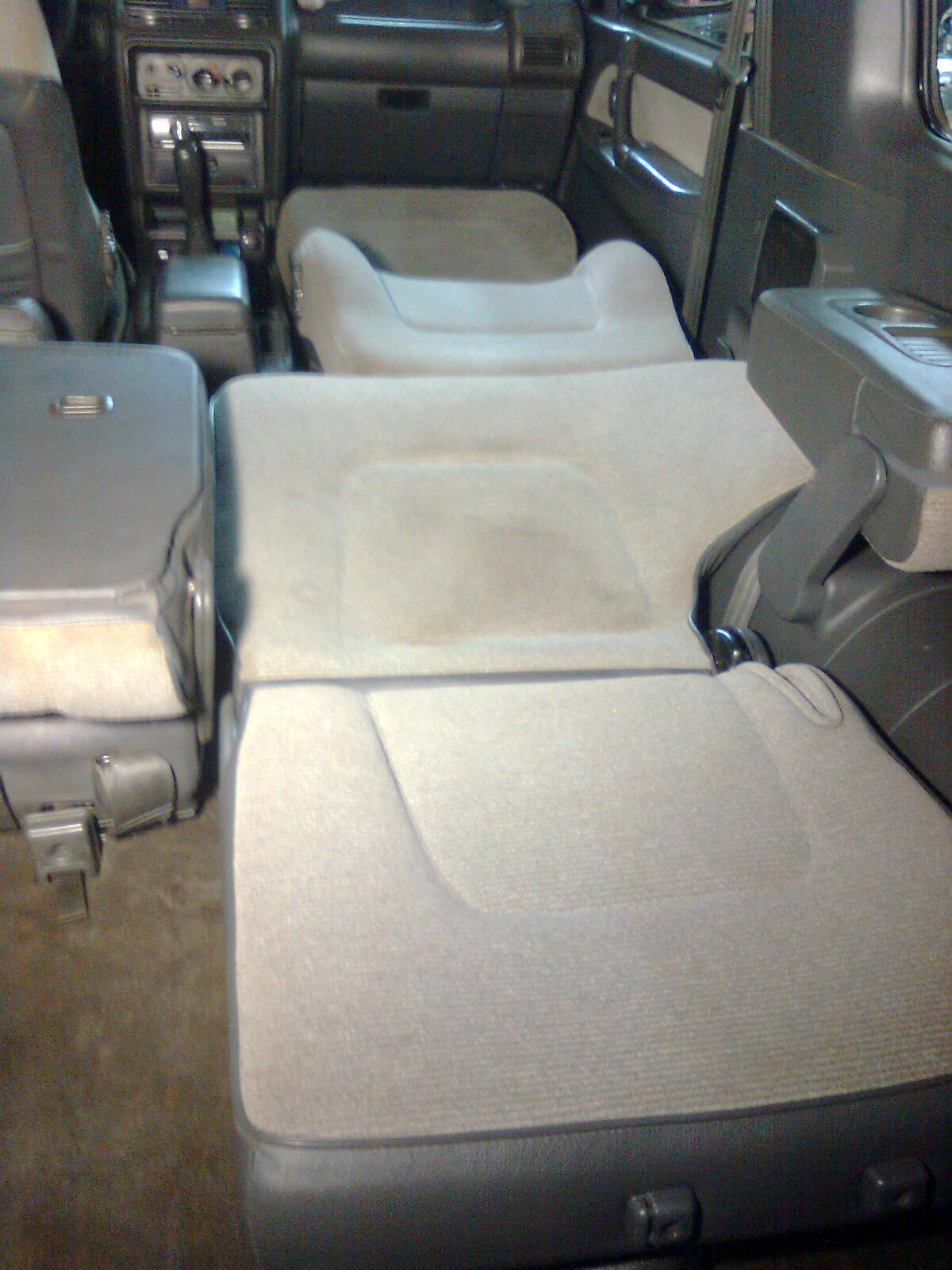

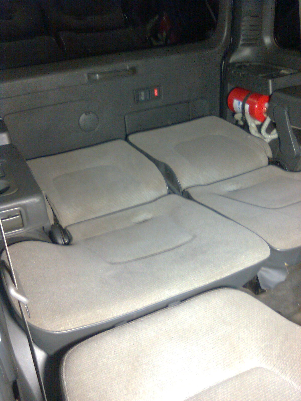

Выпала свободная минутка, утрудился и снял несколько размерчиков салона коротыша, мож кому пригодится…
Зад. дверь – бардачок – 2,2м
Зад. дверь – лобовуха (или ниша ног) – 2,4м
Мах диагональ салона (по стойкам, на уровне низа лобовухи) – 2,6м
Мах ширина салона (грубо) – 1,35м
Высота проема зад двери - 1м
Высота салона багажника - 1,1м
Ширина спинки зад сиденья - 1м
Ширина подушки зад сиденья - 1,32м
Длина разложенных сидений (спинка, сид –зад; спинка, сид перед) 0,5+0,55+0,57+0,5=2,1м
ЗЫ. Сделал и несколько фоток разложенного салона, но выкладывать влом, без особой на то нужды…

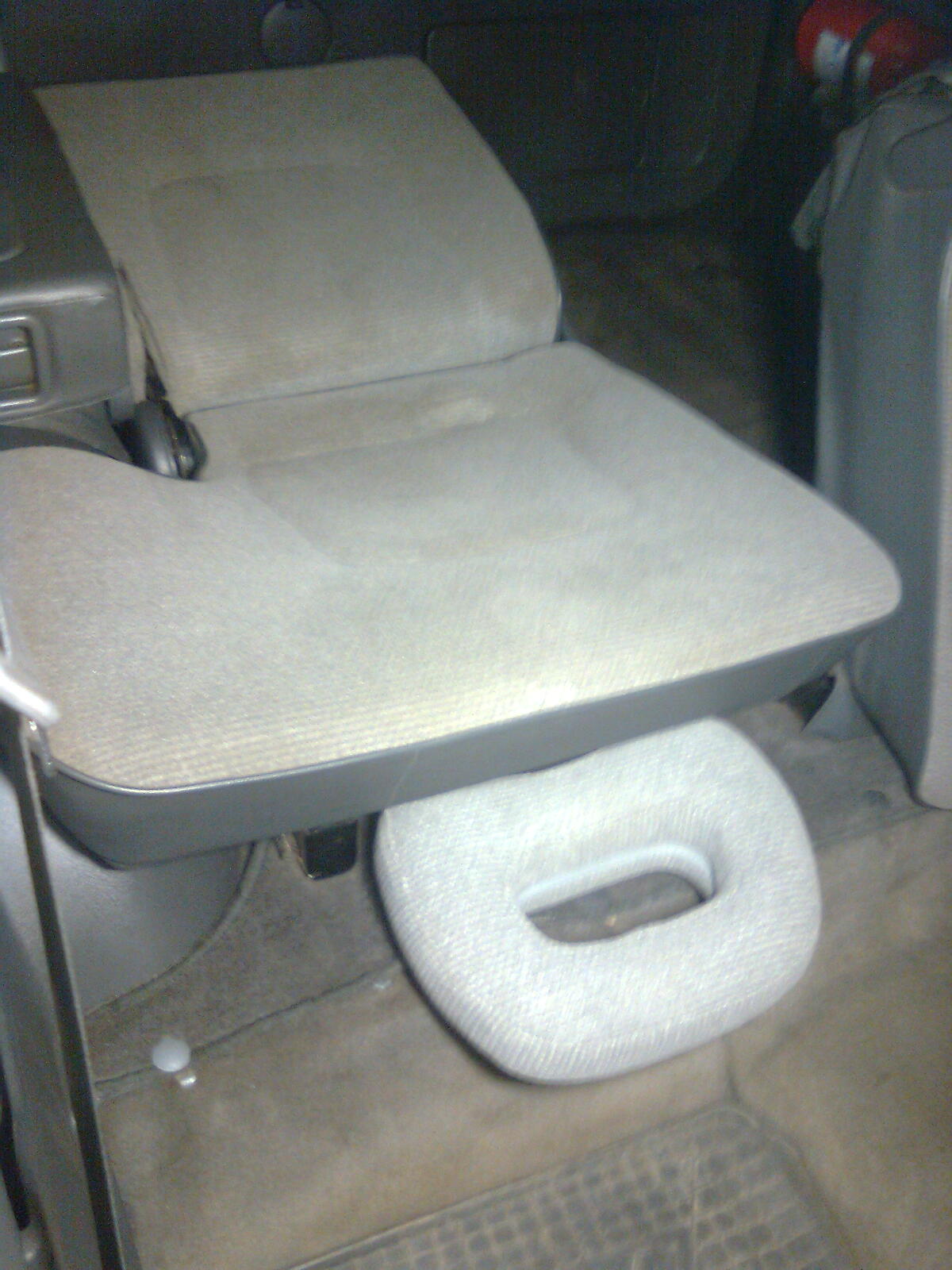

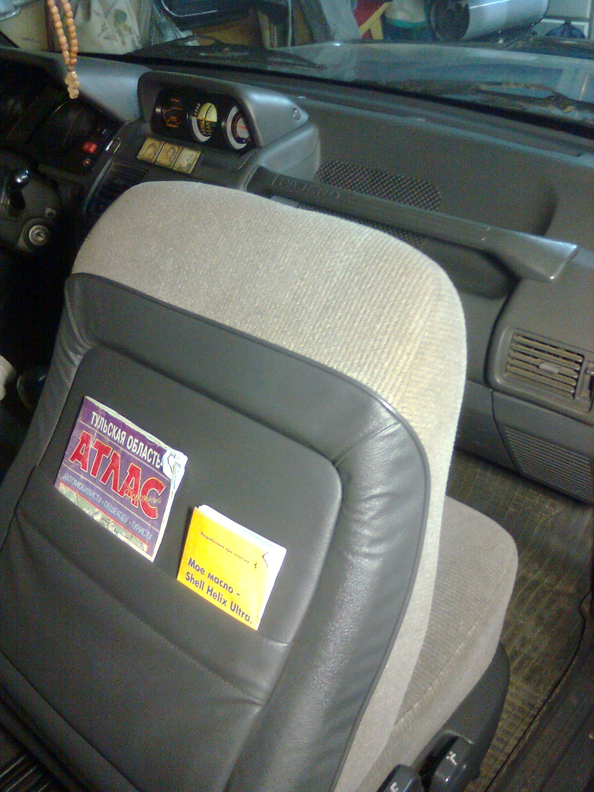

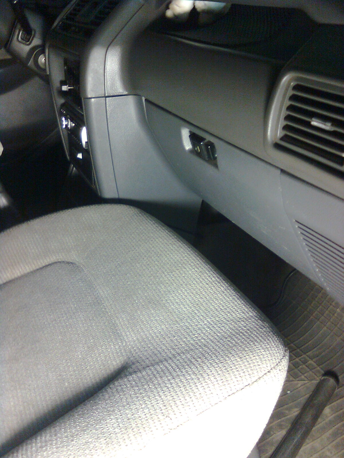

Когда сиденье двигаешь ножной педалькой, или ручкой, оно проходит промежуточный ограничитель (не помню, как работает, но обо что-то задеваетJenek писал(а):Попробовал у себя. Почему то передняя спинка при полностью отодвинутом вперед сиденье не влезает, ложится на заднее (около 10 см). Запас впереди есть, мож когда снимал сиденье неправильно поставил?
Сиденье должно уезжать, как на фото. (сорри, телефоном фоткал...)
Насколько помню -регулировка тросиков и прочей лабуды под сиденьем на многое влияет... Надо Вам искать темки про сиденья..

Спасибо. Сейчас снял сиденье, стоит правильно (по другому не поставишь). Салазка с пружиной вылетает далеко, а вот вторая за что то цепляет (мож оно и двигается), времени не было, буду завтра глядеть.
Не совсем понял фразу?
Когда сиденье двигаешь ножной педалькой, или ручкой, оно проходит промежуточный ограничитель (не помню, как работает, но обо что-то задевает )
Так его чем двигать надо чтоб незадевало?

Выпускаем заднего пассажира, сиденье до упора вперед и ложим спинку, ляжет в линию с задними.

да нет, просто есть пределы продольной регулировки сиденья в нормальном состоянии (т.е, то, что 2-й ручкой двигается туда-сюдаJenek писал(а):Так его чем двигать надо чтоб незадевало?
Иногда механизм спинки (1-я ручка/педаль) "не дает команду", что это не просто "туда-сюда", а высадка пассажира. Насколько помню, там тросик ручки-педальки одновременно со всем остальным, еще и какой крюк-рычаг снизу дергает. Тогда все отпирается и сиденье еще см 15 проезжает вперед. Давно было, 5лет назад делал.

А я то думаю что то назад пролазить места мало (в ниве и то больше проем был), знач не работает, бум чинить

Насколько вспомнил - в салазке паз, в него "вставлен" зуб, назовем так
, этот зуб чем-то (либо рычагом, либо сразу тросиком) поворачивается вокруг своей оси "вверх или вниз" и выходит из рейки. Как-то так...
Когда нормально работает, то на заднее сиденье входишь, а не протискиваешь ноги...
Это чинил сразу после старого владельца - был оторван трос, сколхозил из волговского, не снимая сиденья.

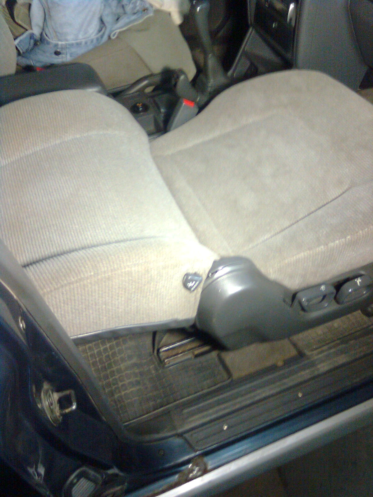

У меня чайниковский вопрос. С передними сиденьями все Ок, а как откидывается назад спинка заднего? Какими "рычажками"?

Сбоку, со стороны подлокотника на стыке между спинкой и сидушкой насчупываем небольшой рачажок и тянем его вверх.

Спасибо!мака писал(а):Сбоку, со стороны подлокотника на стыке между спинкой и сидушкой насчупываем небольшой рачажок и тянем его вверх.
