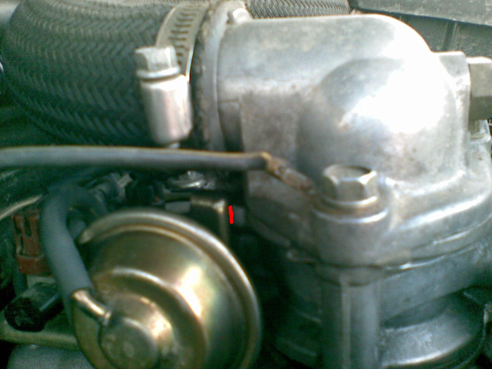

Ребята открыв капот увидел масляный подтек в районе дросельной заслонки.А потом еще и как воздух выходит с того места которое обвел на фото.Интересно это связано с моими ошибками или это еще одна проблема.

Не очень понятно, откуда у тебя выходит воздух?
По поводу масла, попробуй скинуть патрубок, идущий от турбины к интеркулеру, много его там? выхлоп не синий, угара масла нет? вентиляция картера не забита?

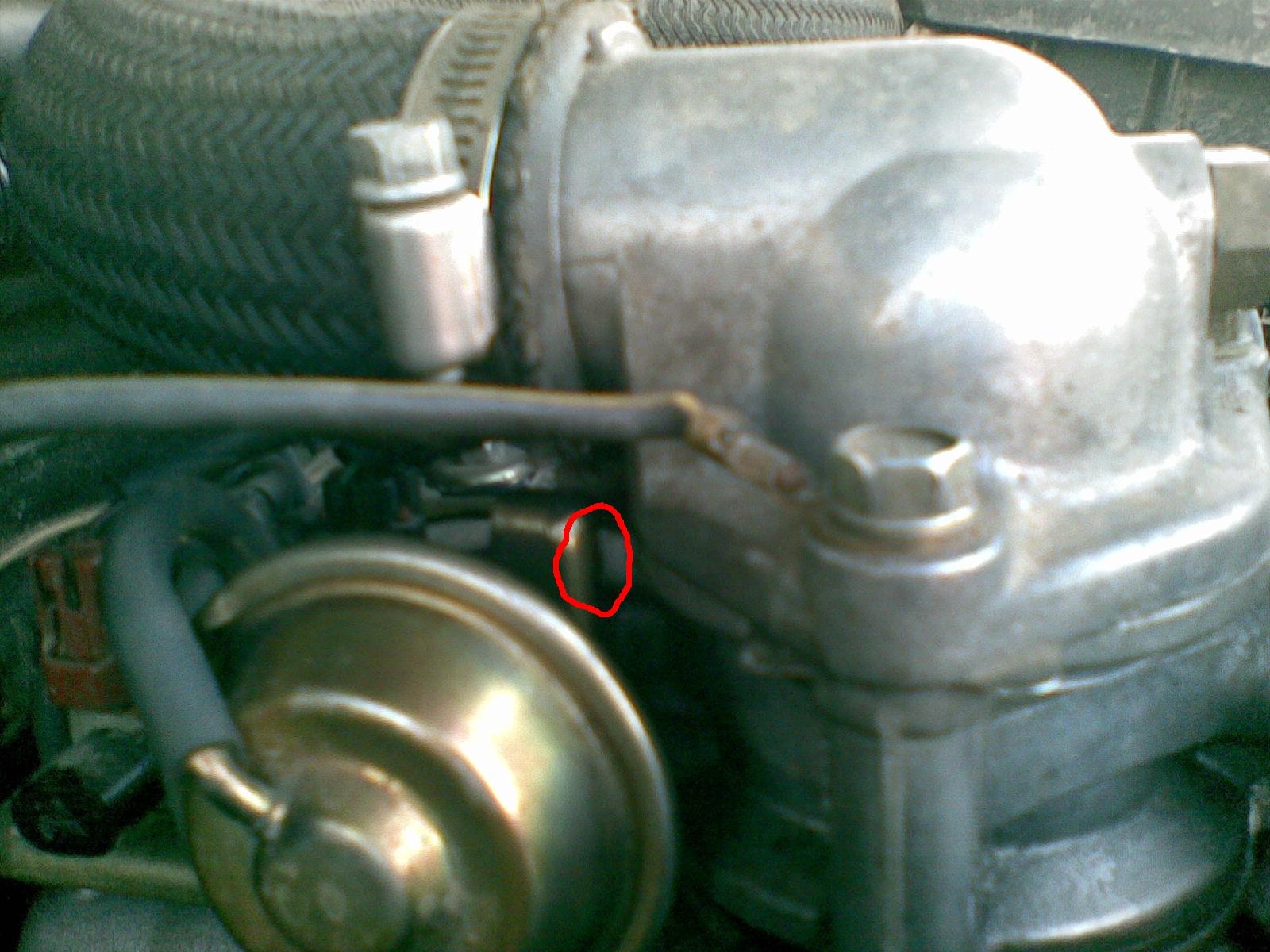

Sedoy травит воздух в месте прилегания двух частей на фото то место красное.Снимал патрубки масла там практически нет.Думаю это все от моих ошибок и как то связано между собой.дыма вообще нет не какого.Угара масла тоже нет раз в 2 дня смотрю уровень как был так и есть.
На вопрос вентиляция картера не забита?Я не знаю как проверить.

Завтра посмотрю, травит ли у меня там воздух. Но вообще, странная ситуация с турбиной- она не могла отпахать 200 тыс и не отдать концы, хотя бы масло должно быть в интеркулере при таком пробеге. Подобные турбины на сориках дохнут уже к 50 тыс. Или турбину уже меняли?

чуть чуть масла есть.До этого видно не было а потом там чуть маслица появилось и воздух хорошо заметен стал.

Проверил отдельно, у меня нет рывков ни при каких обстоятельства- я разгонялся от 1000 оборотов до 2500 и на третьей, и на 4, и на 5 передачах- нет и намека на рывки в момент достижения и продолжения движения на 2000 оборотах на всех указанных передачах. Я также притормаживал тормозом, одновременно прибавляя газа для фиксации оборотов на искомых 2000- все также ок. Имхо рывки это все же баг, а не фича
ewgenij2
У меня воздух не свистит из указанного места. Мне кажется, не должно быть таких протечек

Как связано давление наддува и ЕГР.
Воздух как сипит не слышко а когда туда масло попало видно как пузирики надуваются.
Странная закономерность пока машина холодная с утра или как долго постоит.Ошибка не выскакивает как только прогреется выскакивает.Глушу ее клапан ЕГР закрывается, затем завожу ошибка не горит и как только клапан открывается а он открывается спустя 10-15 секунд после заводки загорается чек.
