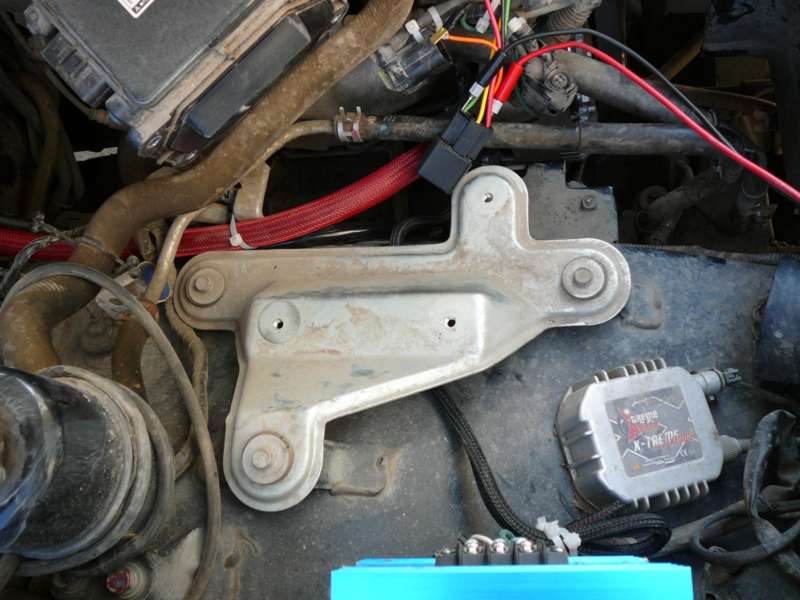

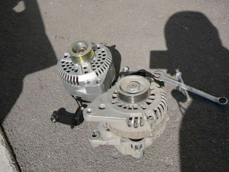

Небольшой отчет по установке гены на 240А
гены в сравнении
гены в сравнении

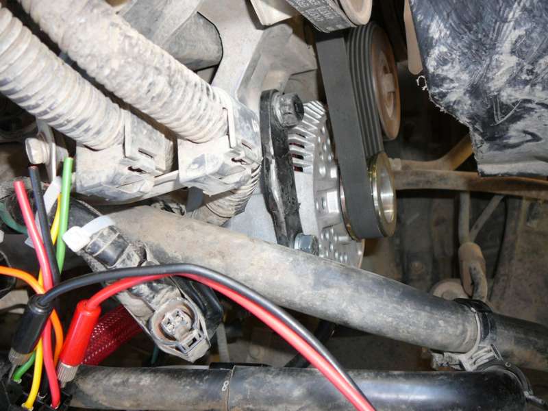

реле установленно, чтоб в режиме АСС нешло возбуждение 3,6А на генератор, только  при включении зажигания, если нет необходимости использования АСС то можно и неставить, красный провод это + с генератора его надо тянуть отдельно на аккумулятор, через предохранитель я поставил 300А, провод КГ70 можно и 50кв, также отдельно тянется минус

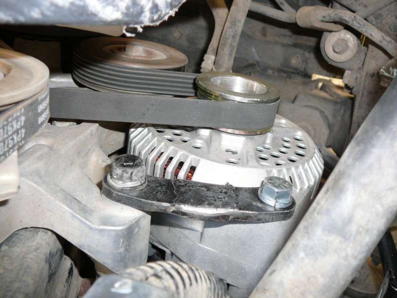

пришлось немного удлиннить крепление вставкой 26мм
