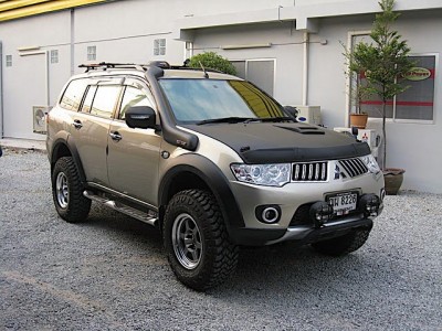

Вот по теме, взял отсюда: Фото NEW MPS & Off Road
Обратить внимание, где расположены DRL
