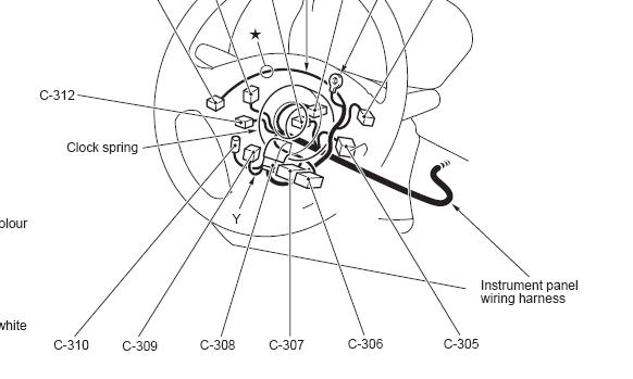

Сергей_72 писал(а):Заглянул под рулевую колонку, пучек проводов в руль идет довольно приличный, явно не только сигнал и аирбэг. Думаю проводка там всё-таки есть. Кто-нибудь может сказать какого цвета провода идут на управление магнитолой и круиз?
Руль снимать лень. ::-[:
Судя по схеме, к кнопкам управления круизом идут три тонких (0.3 кв.мм) провода: синий, зелёный и зелёный с красной полосой. Входят они в пятипиновый плоский разъём.
К кнопкам управления магнитолой идут три тонких (0.3 кв.мм) провода: чёрный, белый и зелёный с красной полосой - тот же самый, что и для круиза. Входят всё в тот же разъем. И отдельно фиолетовый на массу.
Итого, надо искать: плоский пятипиновый разъём (на картинке - C-308), в нём провода: синий, зелёный, чёрный, белый и зелёный с красной полосой. Судя по картинке, разъём уже где-то в ступице, поэтому можно хотя бы отследить эти провода.

Увы, ни разъема, ни проводов. Сэкономили не только на руле, но и на проводке. ::-(:

Информация пригодится владельцам NMPS в минимальной комплектации на механике.
Поменял руль на Аутлендеровский. Теперь есть и работает управление магнитолой. Осталось поставить круиз. Для осуществления, кроме руля нужен подрулевой шлейф от любой свежей мицубы, лишь бы были оба разъема на входе с контактами.
