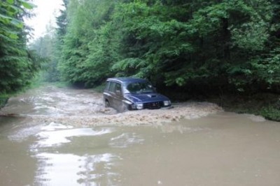

С товарищами собрались по лужам погонять от безделья.

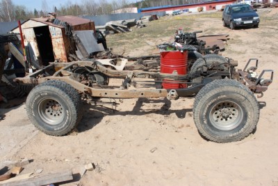

Сообщение pinkerton »

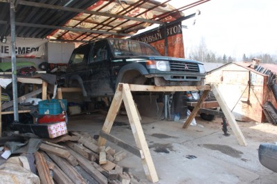

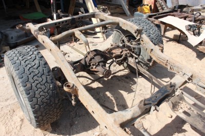

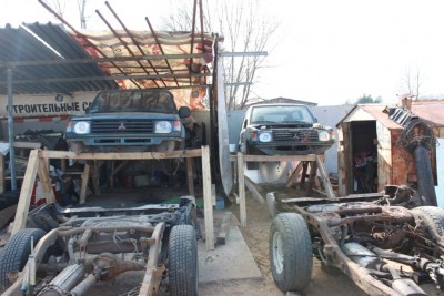

Сегодня начал подготовку к замене рамы, срезал все крепления от рамы к кузову, снял радиатор, все провода и т.д. фото пока не сделал, может завтра сделаю.

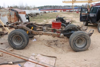

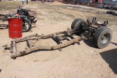

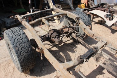

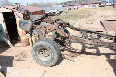

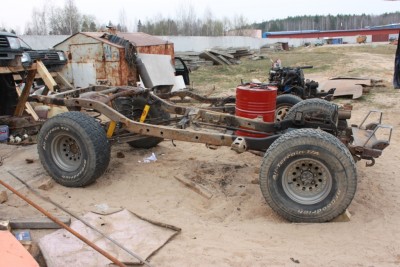

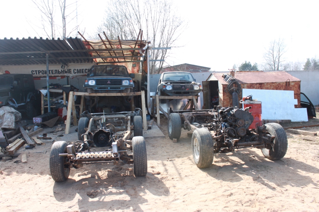

С помощью двух хай-джеков, бензопилы и какой то матери в пятницу выкатил раму.
В воскресенье подготовил вторую машину, все по откручивал, поснимал, сейчас пойду выкатывать вторую раму.
Сарказм - это естественная защитная реакция психики против тупизны окружающих.

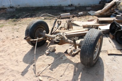

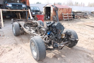

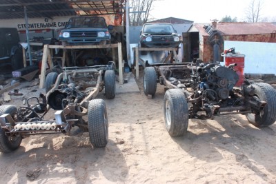

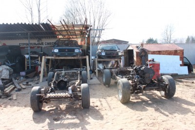

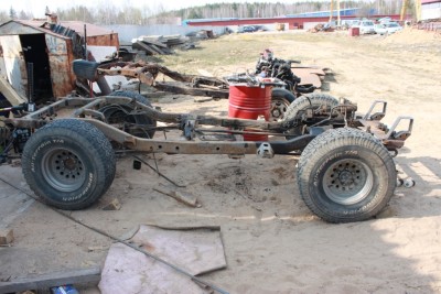

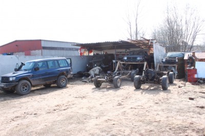

Все так же при помощи тех инструментов и той же матери выкатил вторую раму(лучше все же это делать в двое, что то запарился)
Можно считать самое легкое по зади.
Собственно сборище моих корчей))))

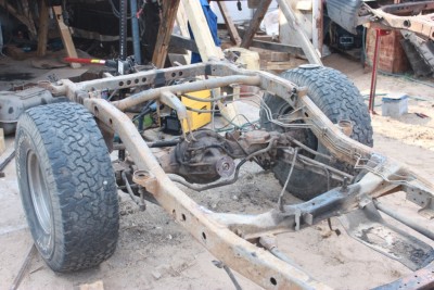

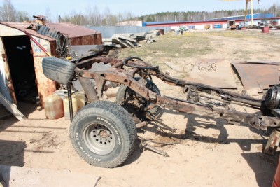

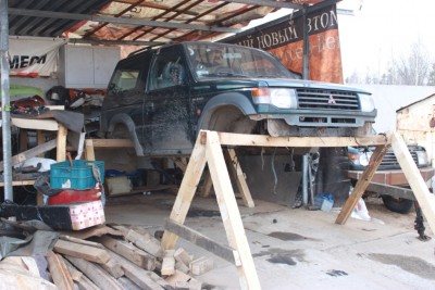

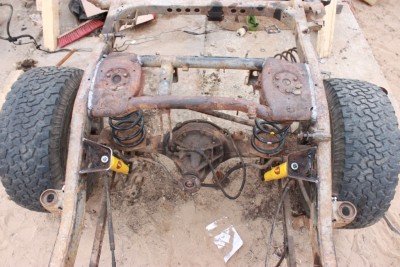

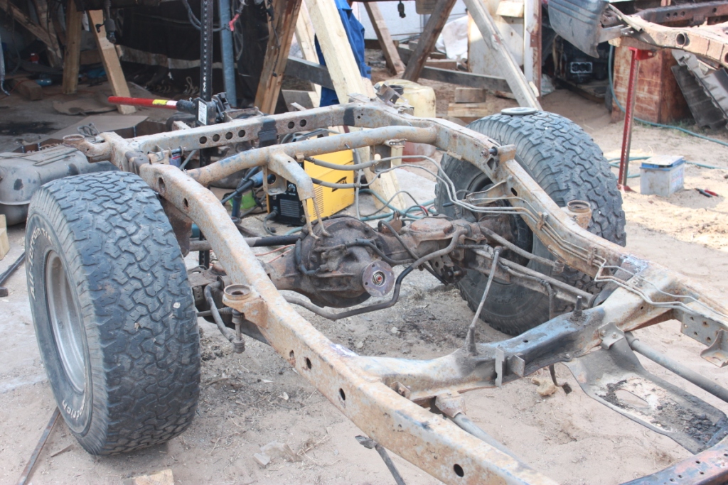

Отчет за пару дней

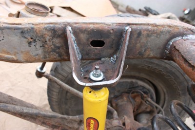

Re: Сбылась мечта, купил что хотел

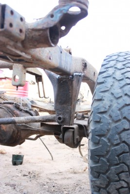

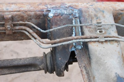

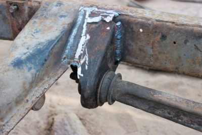

Переварил крепления моста

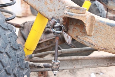

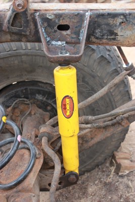

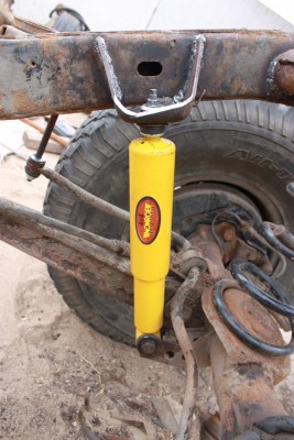

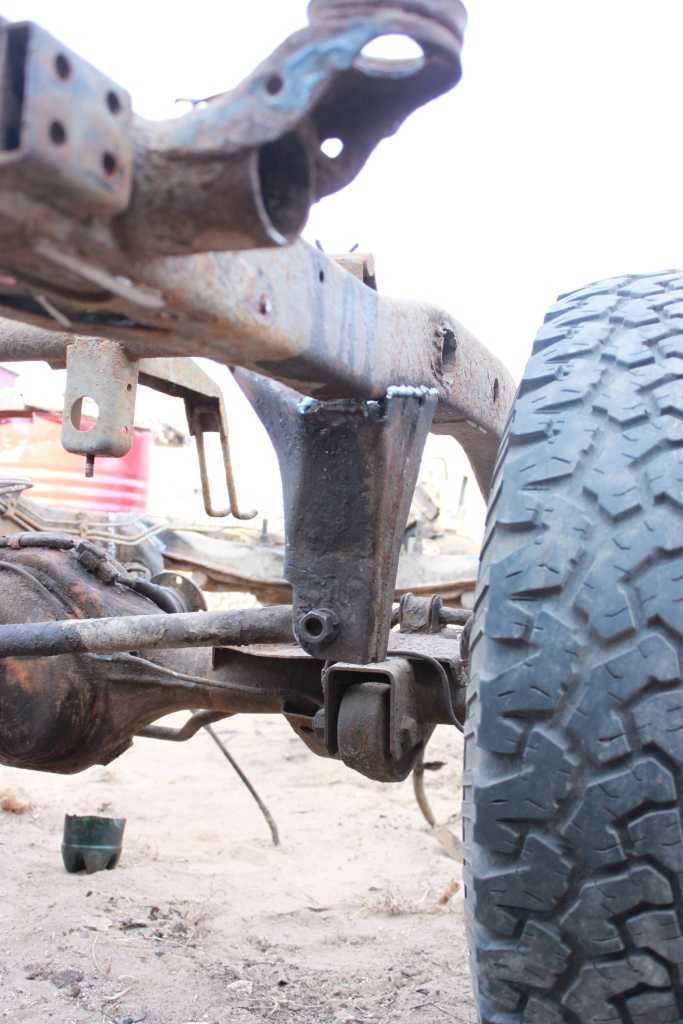

Крепление пружин и аммортизаторов

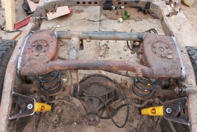

еще

Nemarov
Сообщения: 1556
Двигатель:: 4M40
Откуда: Чита
Откуда: Чита
Поблагодарили: 5 раз
Сообщение Nemarov »
фигасе.. чот я не понял... ты чо с пыжа то делаеш?
Да что то пружины от Патруля очень задрали зад(тоже про это подумал)
Видимо придется виток срезать.

crazydc
Сообщения: 273
Зарегистрирован: 21 окт 2010, 01:35
Мой автомобиль(и):: Pajero II 3d
Откуда: Архангельск
Сообщение crazydc »
Ну вы считайте что спереди то торсионы стоят, а они не так расслабляются как пружины с аммиками......кузов вкрячите все ок будет
Я уже это понял, но поздно виток срезал.
Будет видно, если что заменю...
