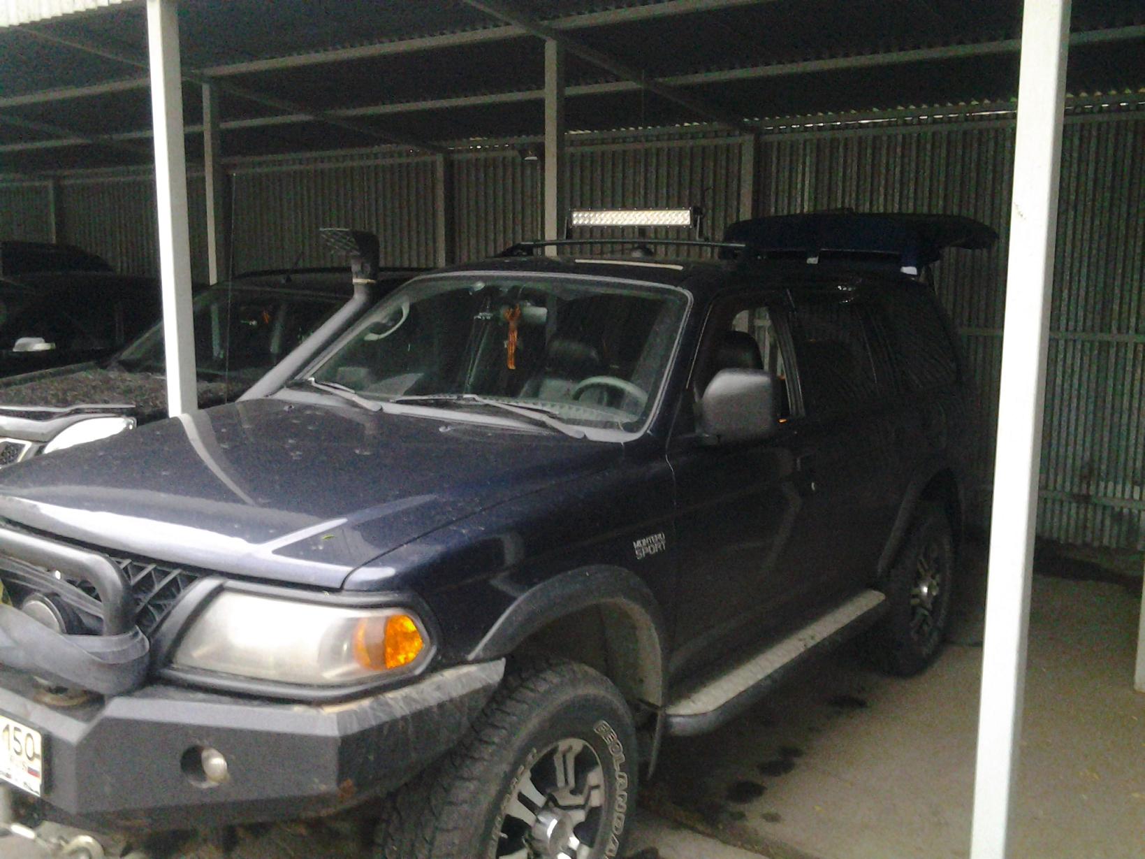

Случайно наткнулся на тему. На фото мой авто. Идею подсмотрел именно по приведенной ссылке! Большое спасибо за идею!Chumahod писал(а):ПЛАГИАТ!!Den-djan писал(а):Возвращаясь к свету, еще один вариант в исполнении АБМ Моторс![]()

Могу предложить заклеить прозрачную часть фары по периметру, чтобы вбок не светили . У меня сзади Hella Module 70, у них стекло не выпуклое а практически плоское, никакой засветки нет.zFruit писал(а):Единственный минус - при включенных задних фарах увидеть что-то через заднее стекло нереально, т.к. фары частично светят в салон. Решил как-то эту проблему?

Думал об этом. Забываю попробовать:)

Почти сразу решил!zFruit писал(а):Случайно наткнулся на тему. На фото мой авто. Идею подсмотрел именно по приведенной ссылке! Большое спасибо за идею!Chumahod писал(а):ПЛАГИАТ!!Den-djan писал(а):Возвращаясь к свету, еще один вариант в исполнении АБМ Моторс![]()
http://avto-for.ru/forum/viewtopic.php?f=9&t=427![]()
Свет в очередной раз отредактировал: http://pajero4x4.ru/bbs/phpBB2/viewtopi ... 4&t=118524
Результат превзошёл ТЗ по всем показателям!!!
