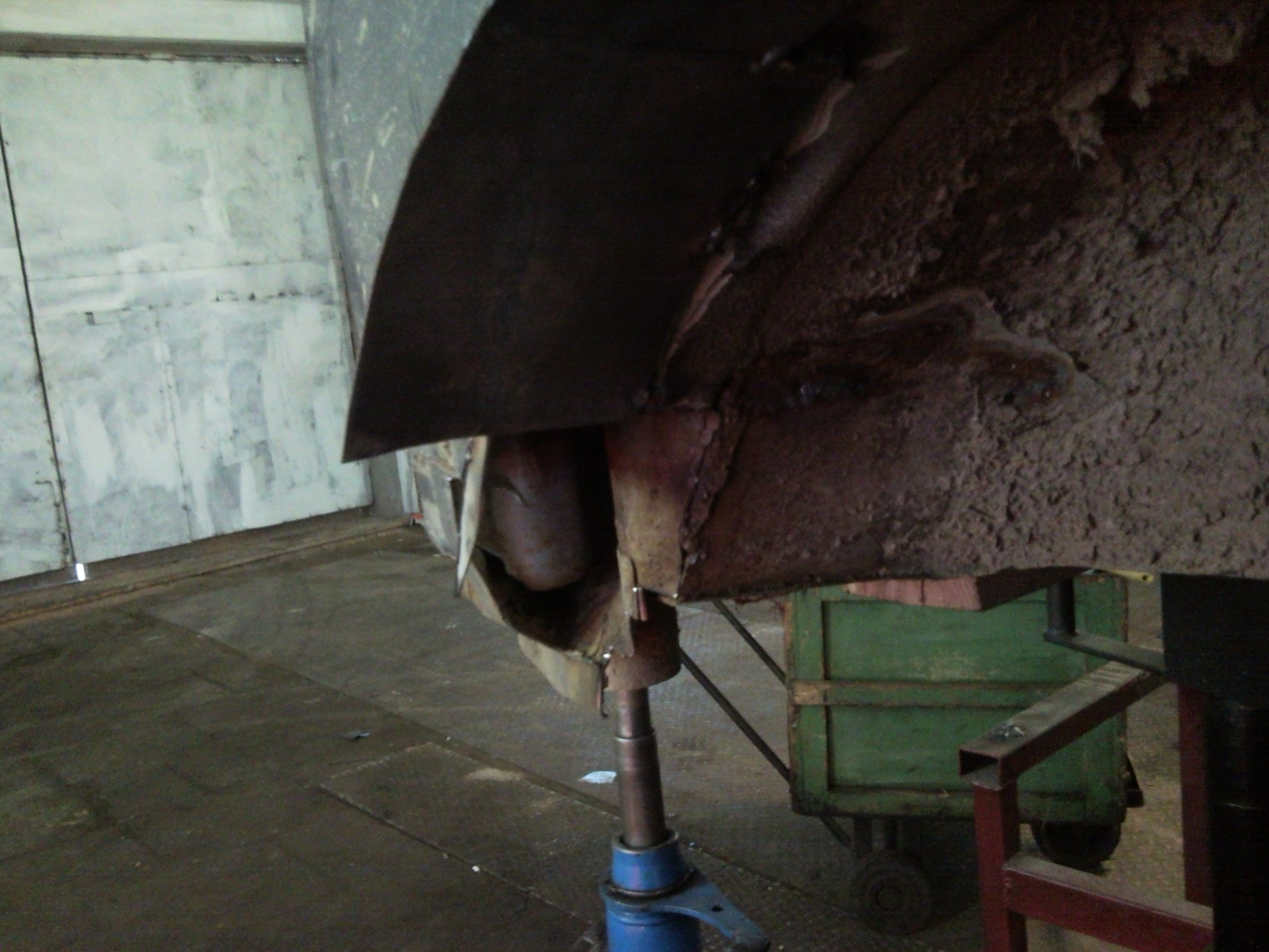

Да она у меня воообще на евакуаторе туда доехала, просто на фотках плохо видно, рама сломана в 4-х местах, задний мост выехал.... и держался тока за кардан, я боялся шо в ремзону не заедет, разложится.... вот теперь и приходится всё в ручную счищать. Ехал я коротенькой дорожкой в Красногорск... и почуствовал, что что-то не так, стали звуки странные появлятся, и кузов назад заваливатся, решил, что пока едет доеду до дома, а во дворе пошёл с фонарём и ох.....ел. Ну делать не чего, вот теперь и возня, а ведь она у меня самая-самая...drcham писал(а):Да жди... тут и без неё возни не на один деньУ меня возник один вопрос глядя на все фоты... А чего ты её не помыл как следует перед ремонтом? Вроде логично было это сделать если заниматься кузовом.

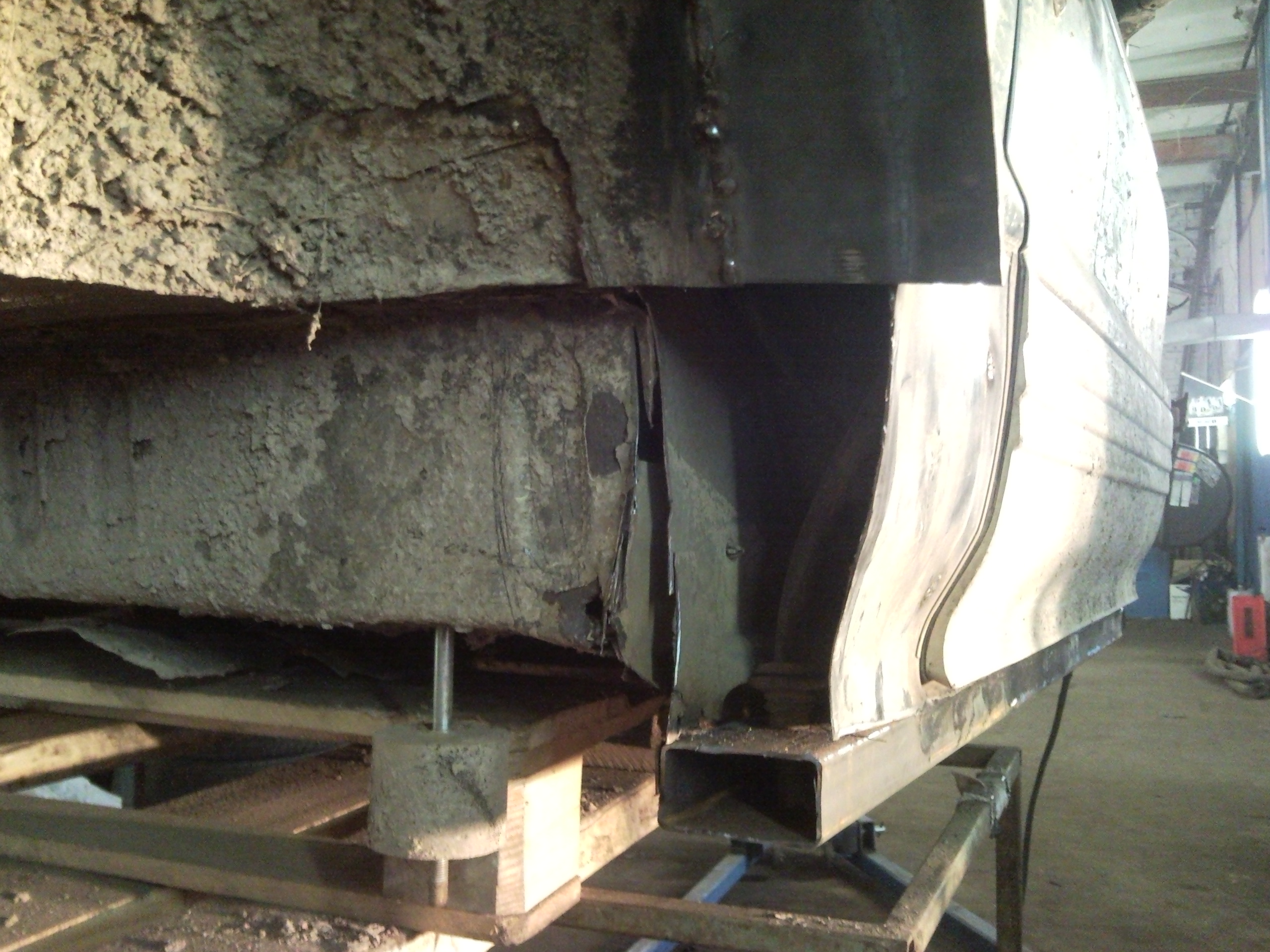

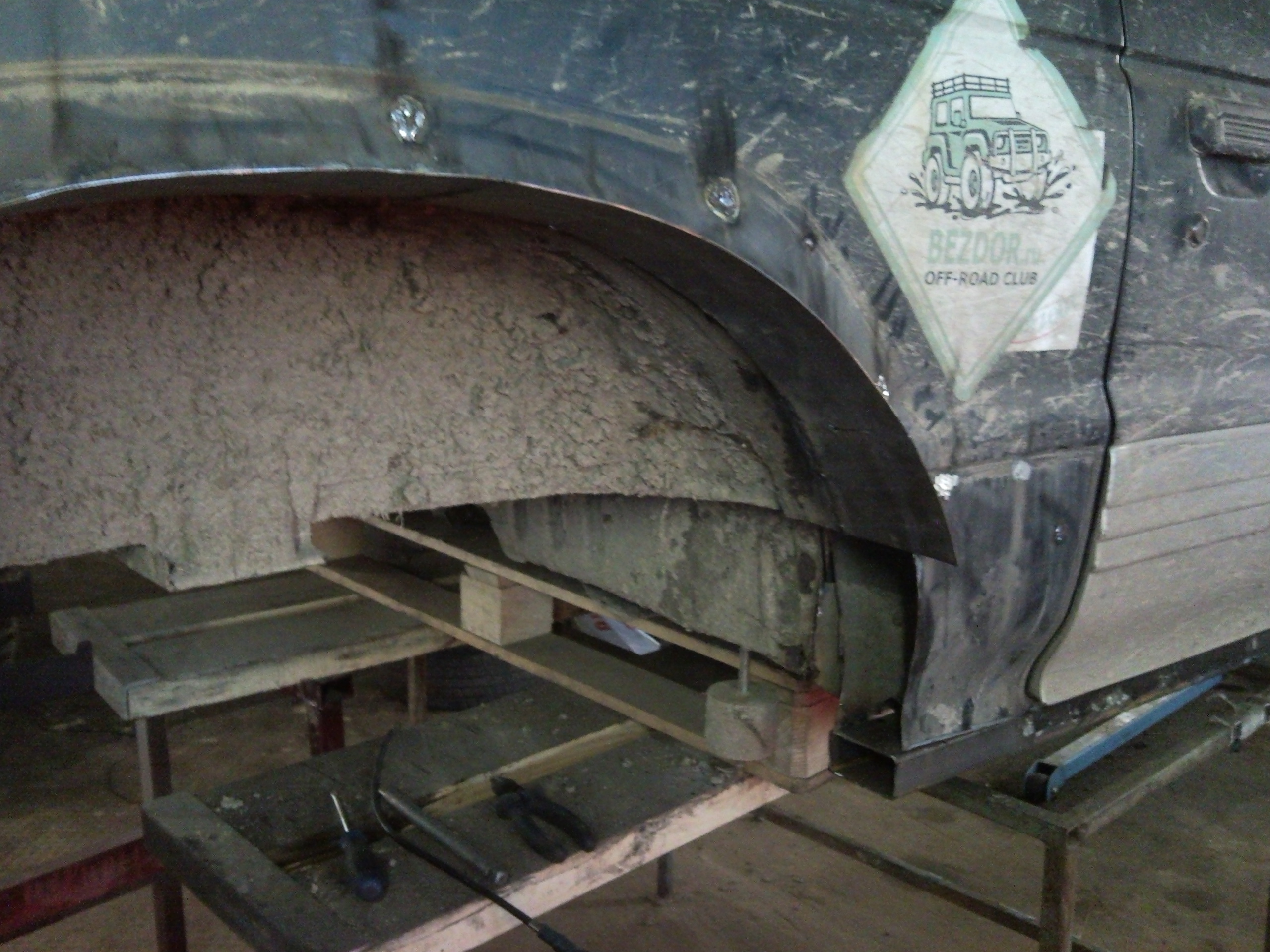

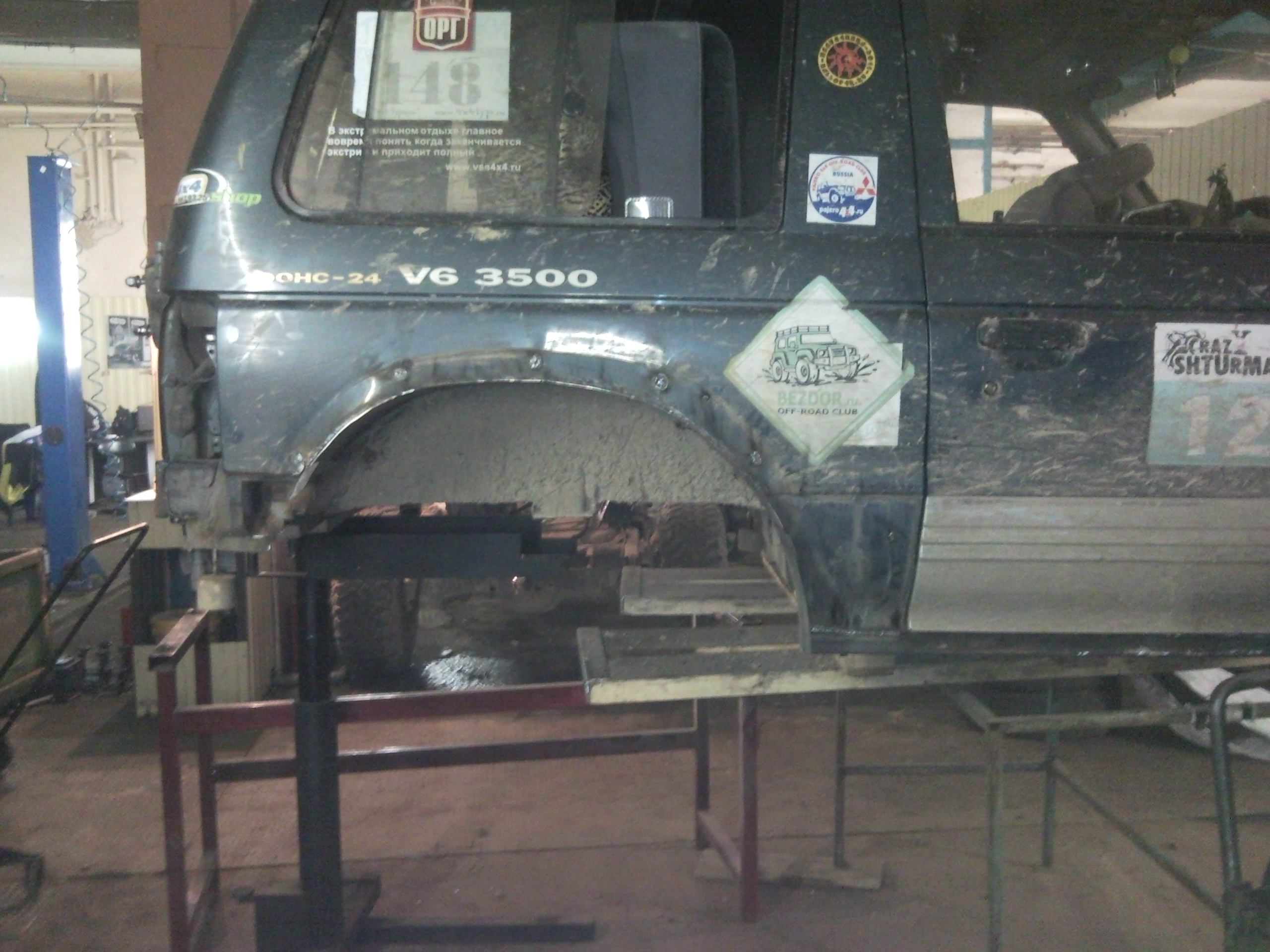

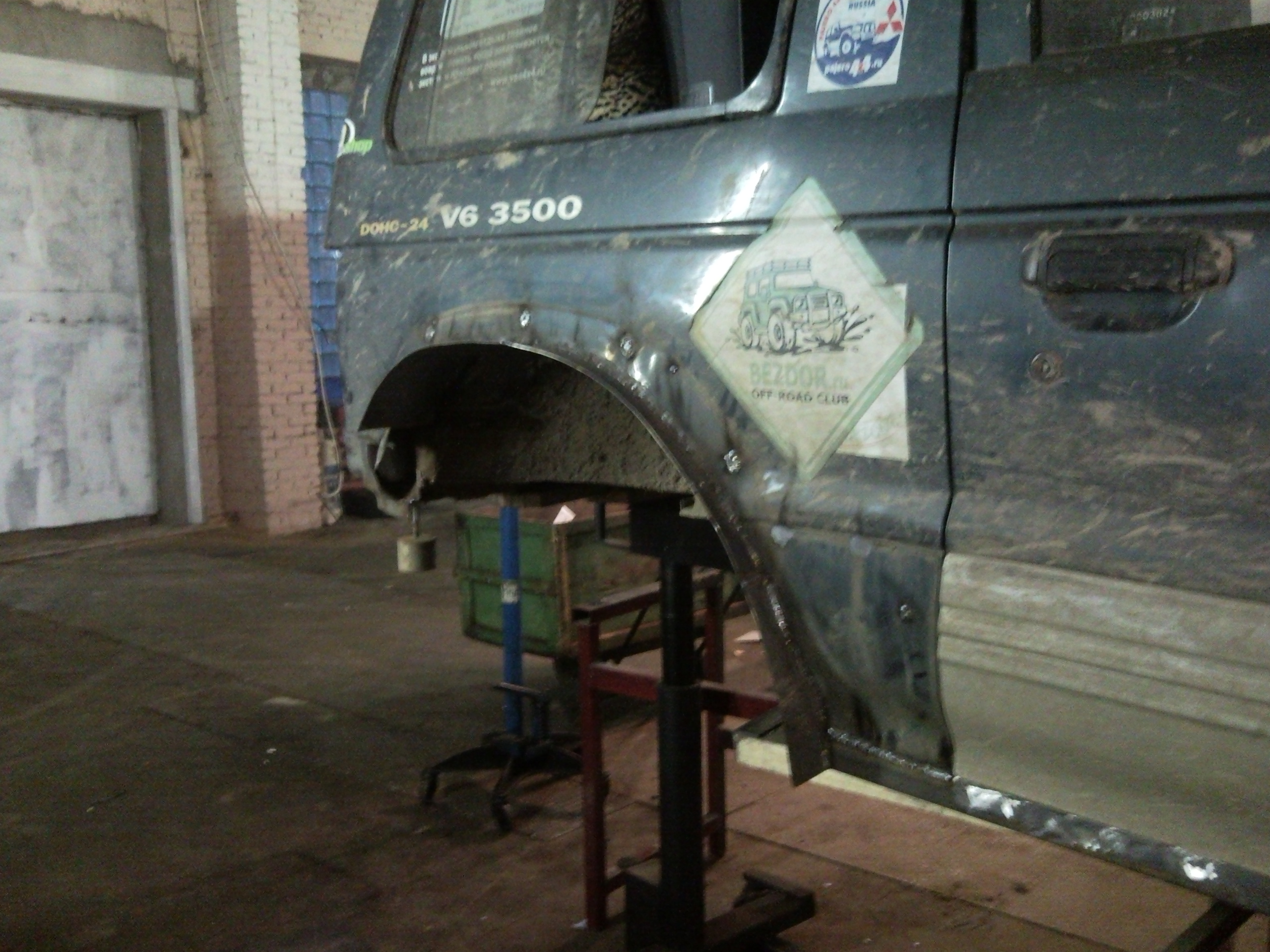

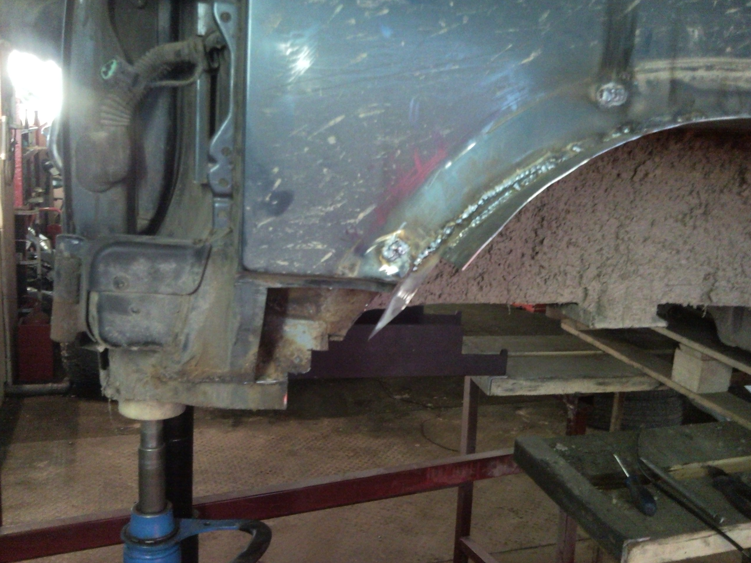

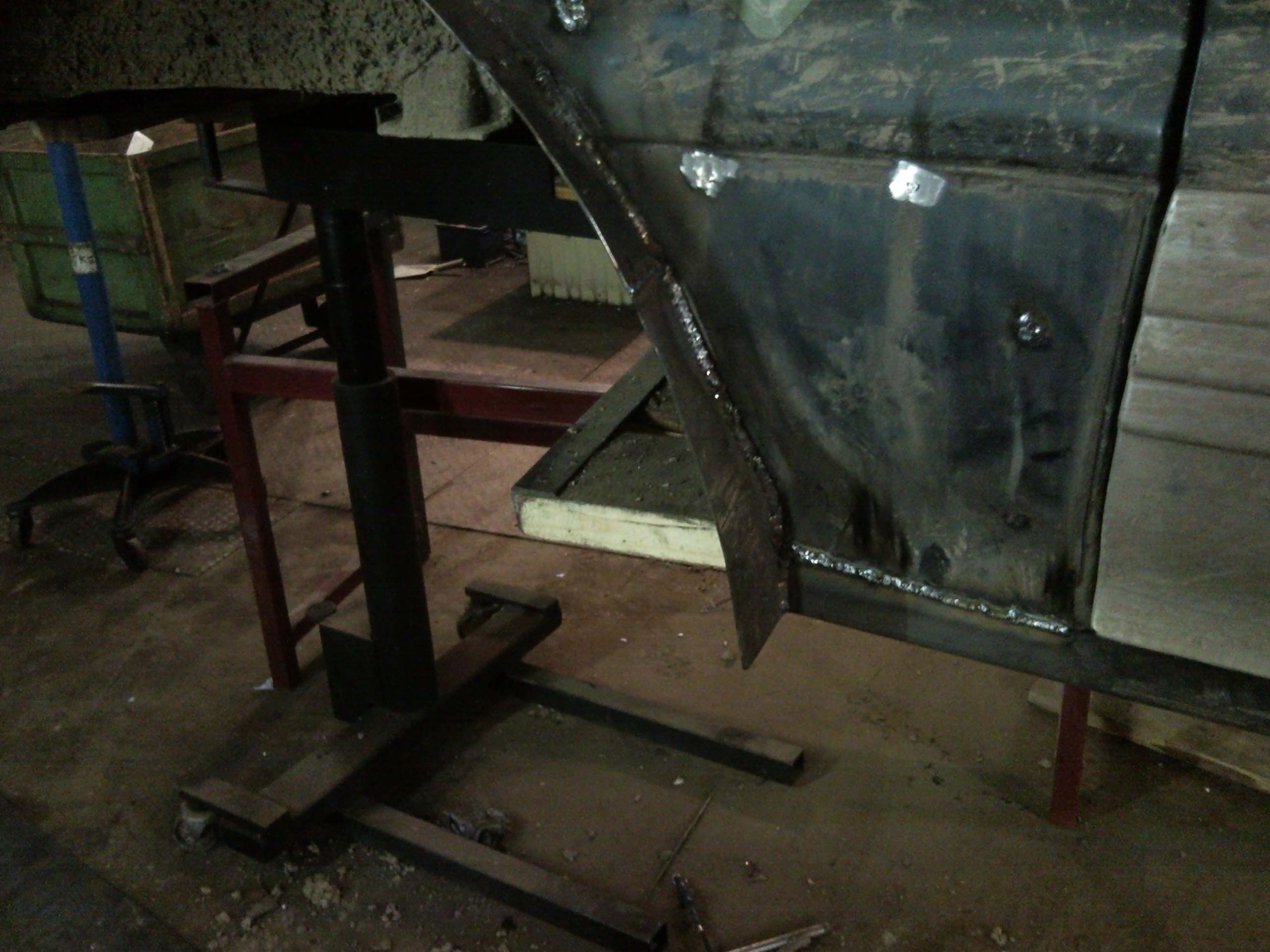

Ну вот мне приходится пройти ЭТО )))

а... безвыходная ситуация. понятно.Смайлик204 писал(а):Да она у меня воообще на евакуаторе туда доехала, просто на фотках плохо видно, рама сломана в 4-х местах, задний мост выехал.... и держался тока за кардан, я боялся шо в ремзону не заедет, разложится.... вот теперь и приходится всё в ручную счищать. Ехал я коротенькой дорожкой в Красногорск... и почуствовал, что что-то не так, стали звуки странные появлятся, и кузов назад заваливатся, решил, что пока едет доеду до дома, а во дворе пошёл с фонарём и ох.....ел. Ну делать не чего, вот теперь и возня, а ведь она у меня самая-самая...drcham писал(а):Да жди... тут и без неё возни не на один деньУ меня возник один вопрос глядя на все фоты... А чего ты её не помыл как следует перед ремонтом? Вроде логично было это сделать если заниматься кузовом.

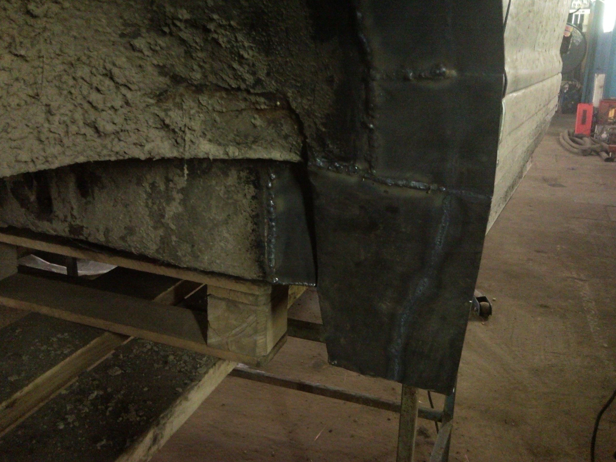

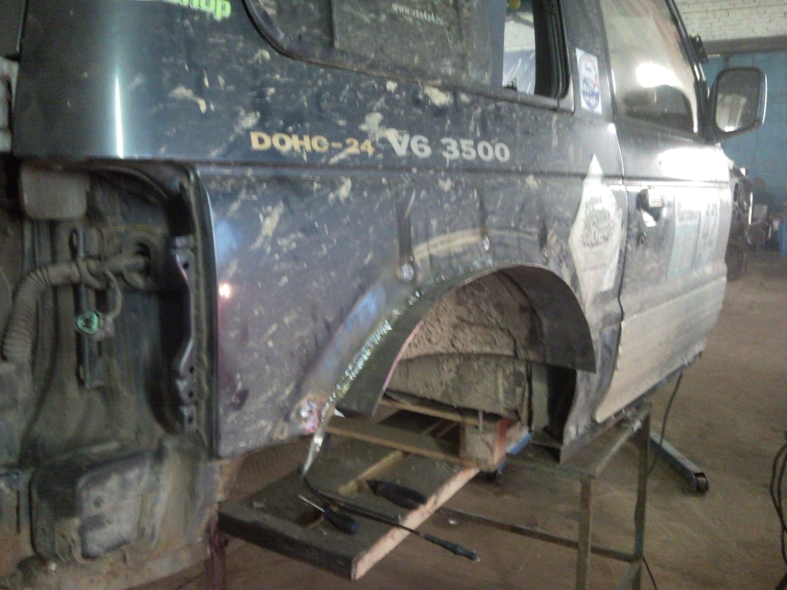

Серж, привет!
Ударником труда заделался?
Я так поняла, кузов свой восстанавливаешь? Сам варишь? Мне нравится.
За мою помойку возьмесся?

Re: Ну вот мне приходится пройти ЭТО )))
не возьмётся! )))) сам с болящими зенками сижу после вчерашней варки до 2-х ночи..
И как ты дружище на нём ездил не пойму?! Мой то по ощущениям как резиновый, а он у меня раза в 3 менее гнилой и на бездоре не был.
млин ну купи ты себе маску, я свою за 1800рэ на рынке взял с автозатемнением.818 писал(а):не возьмётся! )))) сам с болящими зенками сижу после вчерашней варки до 2-х ночи..
Оль, мнеб свою победить, но думаю я больше на такие подвиги не сподоблюсь, есси тока целиком заменить, и кузов и раму, тогда мона подумать, а проваривать твою нет смысла. Если от состояния моего люди в аху....е, то твой им лучше не показывать, а то можно людей до ифаркта довести.

А арки на много подрезали? Какой ширины "заводской" расширитель?
Порог шикарен!
Порог шикарен!

Расширитель будет подгонтся в сборе с машиной, арки резал по гниль, у мен фсё равно 35-ые.Fil писал(а):А арки на много подрезали? Какой ширины "заводской" расширитель?

Вы где-то упомянали, что хотите разлифтоваться и капитально подрезаться. В этот подрез 35-е встанут?

Давай на "ты" я не такой старый. А по вопросу пока ответить не могу, буду кузов опускать на раму посмотрю.

а резал просто так, маркером нарисовал и отчекрыжил, вторую сторону буду делать для тебя спецом пофотаю конкретнейFil писал(а): Давай на "ты"Скажи, а арки ты по лекалу или по месту резал? Вваривал лист или прокатывал уголок? У самого арки уставшие, несколько лет назад эпоксидкой заделывал, но ребро жёсткости (карман для сбора чма) уже практически не часть кузова в некоторых местах, поэтому тема резки арок скоро будет очень актуальна.

Буду очень признателен, если в процессе креатива тебе не заморочно будет пофоткать процессСмайлик204 писал(а):а резал просто так, маркером нарисовал и отчекрыжил, вторую сторону буду делать для тебя спецом пофотаю конкретней
