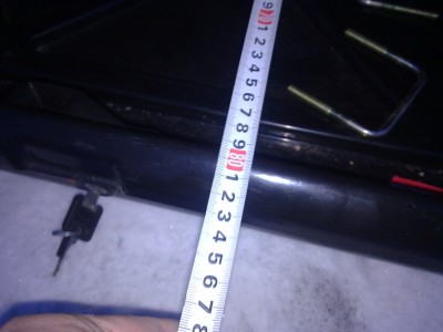

А по боксу вот-
Крепёж на боксе стоит по крайним штатным отверстиям, расстояние между палками по центрам получается 900мм.
длинна
длинна
ширина
ширина

Семнадцатый
Спасибо, то что нужно!
Еще б см от заднего крепежа, до кромки багажника задней.
Re: Багажники на крышу для НМПС
Добавлено: 03 дек 2011, 18:13
Свят
Семнадцатый писал(а):Спасибо, то что нужно!
после 22х выложу :)

Свят
От центра задней палки до конца бокса примерно 350мм...
