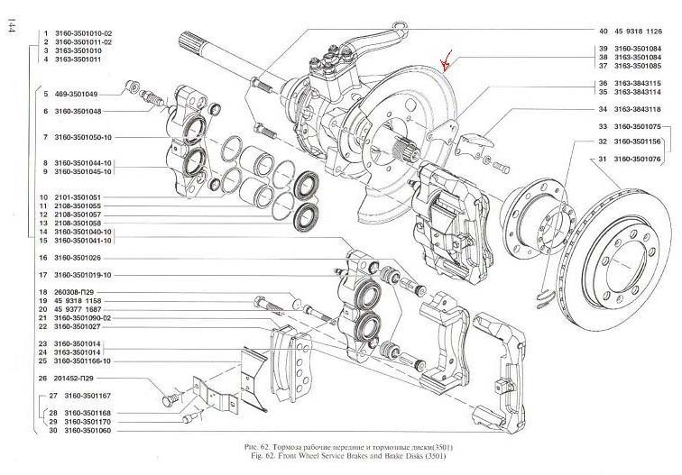

в опщем так - назад идут щитки от патриота с переднего моста с дисковыми тормозами.
видел на карповском рынке в наличии(цена вопроса - 300руб/шт), но не снял размеров со своего - не стал брать пока, были сомнения по размерам: 15 или 16е.
номера по каталогу 3160-3501084, 3163-3501084, 3163-3501085 (разница в дырке под датчик авс).
