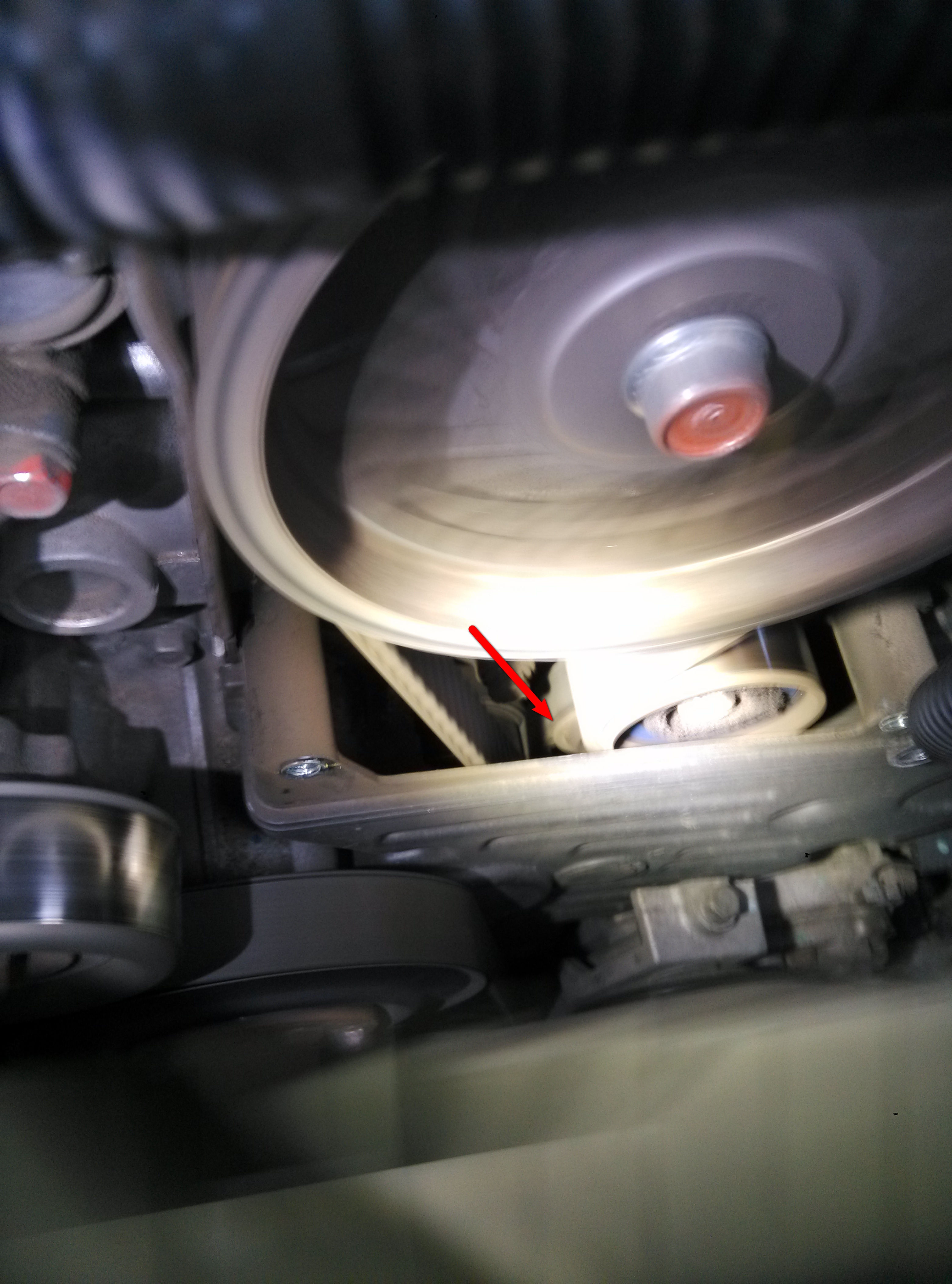

Скинул верхнюю крышку - ну да, всё в резиновой пыли и есть кусочки резины от зубьев ремня
Что делать-то? Снять его можно через верхнюю крышку? Смотрел-смотрел - сам не понял как
Ездить уже нельзя? На эвакуаторе в сервис?

Снять нельзя. Его можно только перерезать чем-то и попытаться вытащить так. Гиморно, но возможно. Чтобы снять, нужно разбирать весь перед: приводные ремни, шкив, потом ГРМ и т.д. Лучше делать все сразуи поменять вместе с ГРМ и всеми роликами, тем более пробег уже под 90 ткм, а на этом ТО замена ГРМ обязательная процедура. Лучше не ездить, т.к.может порваться и заклинить ГРМ, а это чревато. Правда я проехал на лысом ремне больше 300 км, когда мне отказали в ремонте в Нижнем и пришлось ехать до Казани. Ремень был лысый и вообще без зубов.

На фото стрелочкой отмечен ремень, который не крутился на заведенной машине. Это балансирный?

Да, а если не крутится, значит совсем лысый. В таком состоянии уже не порвётся, но всё равно срочно менять.
