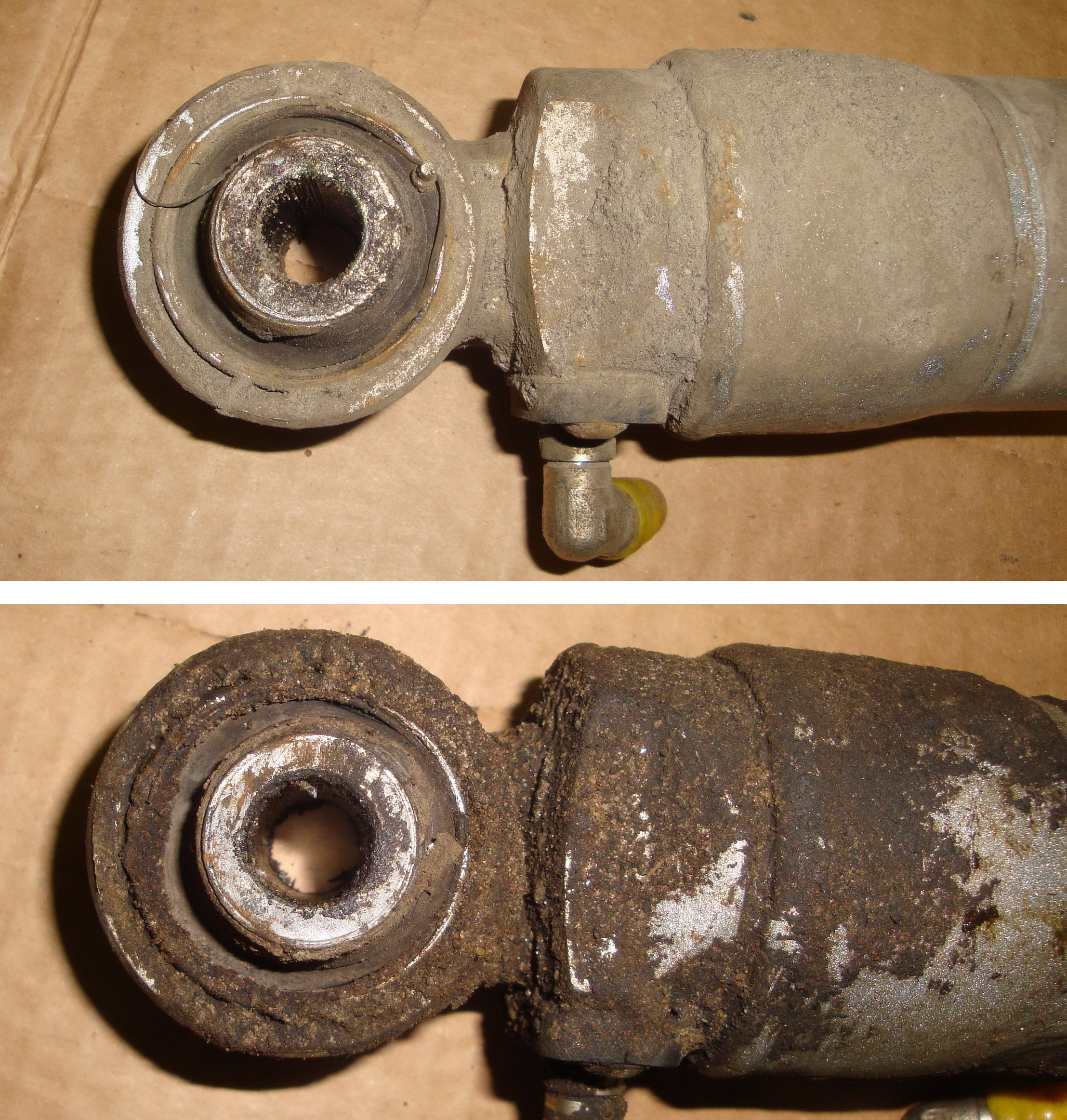

Не так давно писал о начале зимних испытаний амортизаторов от Rancho, серия RS9000XL.
Установлены в мае 2013г, общий пробег на них около 9000км (+/-500км).
Комплект такой:
Передние - RS 999802
Задние - RS999365
Блок регулировки (компрессор, регулятор давления, пульт) - RAN-RS999705
Итог неудовлетворительный: не прошли… :]:-O:

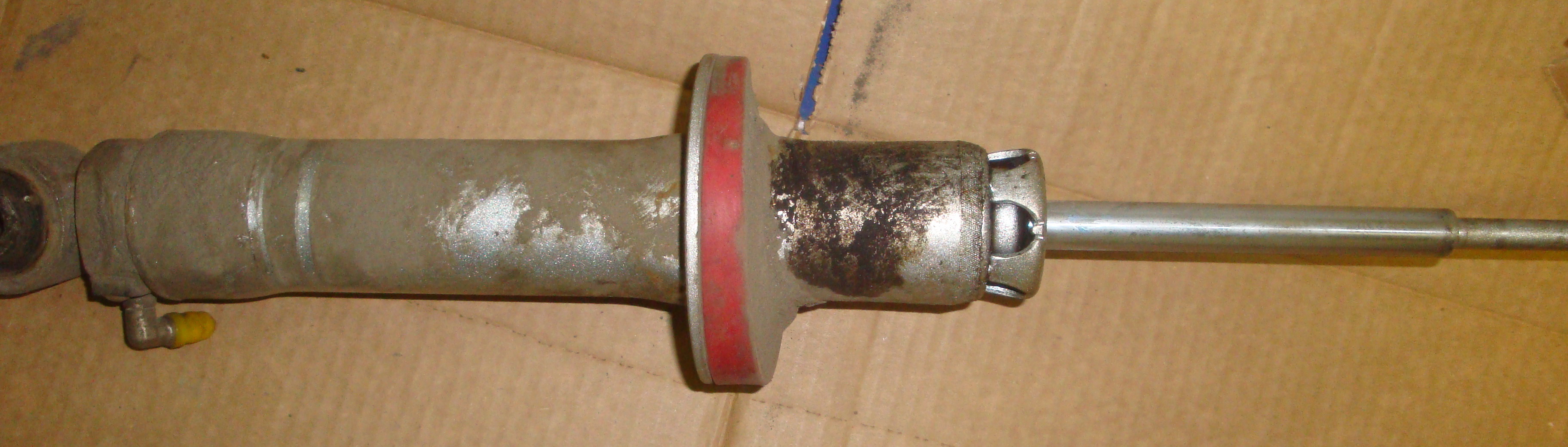

А именно-сначала появился посторонний легкий стучок впереди справа. Подумал-втулки стабилизатора. Заехал на диагностику-даже невооруженным взглядом видно, что передний правый аморт весь в масле. При интенсивной раскачке авто за передок передняя правя стойка издавала хлюпающие звуки.

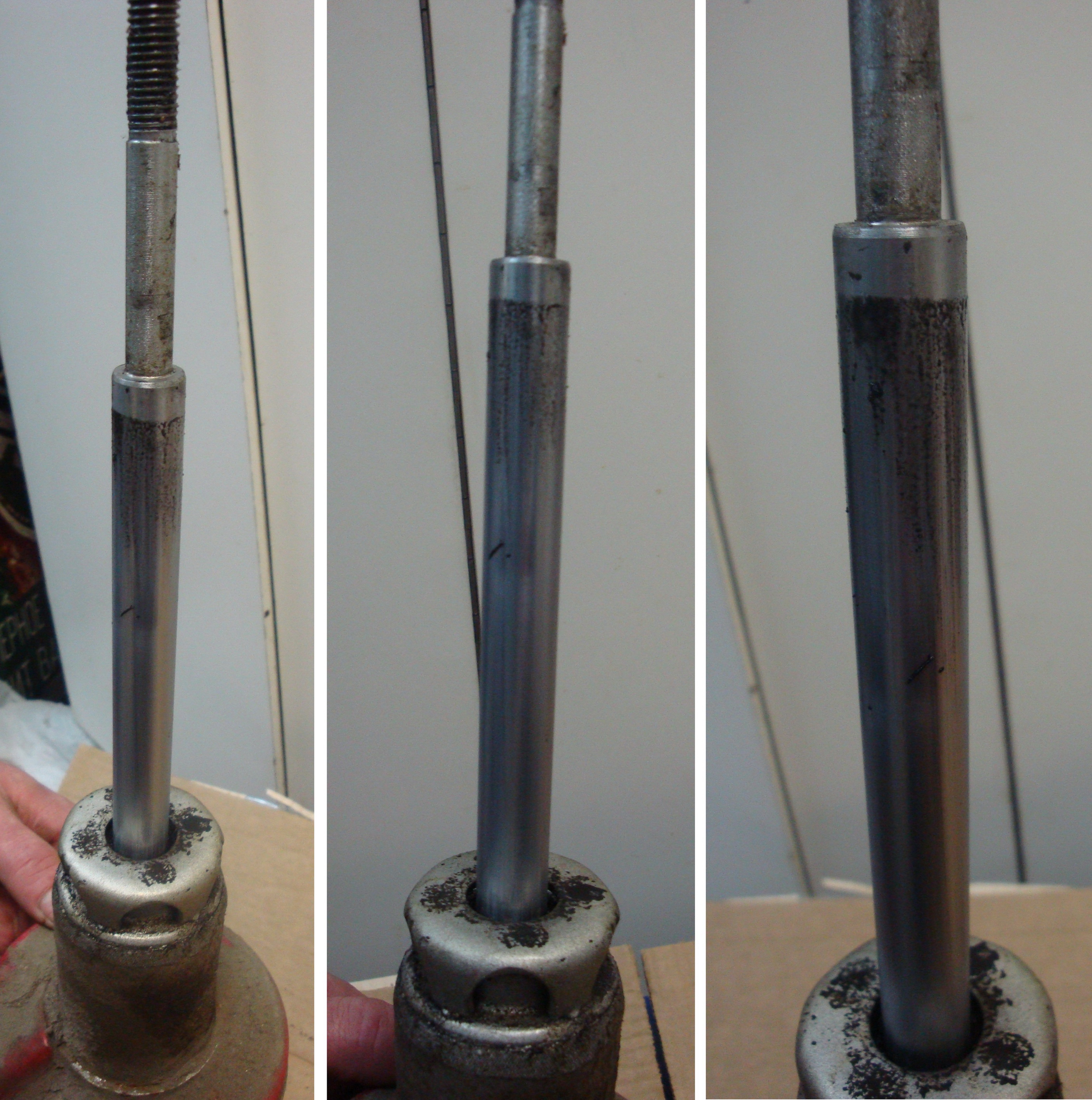

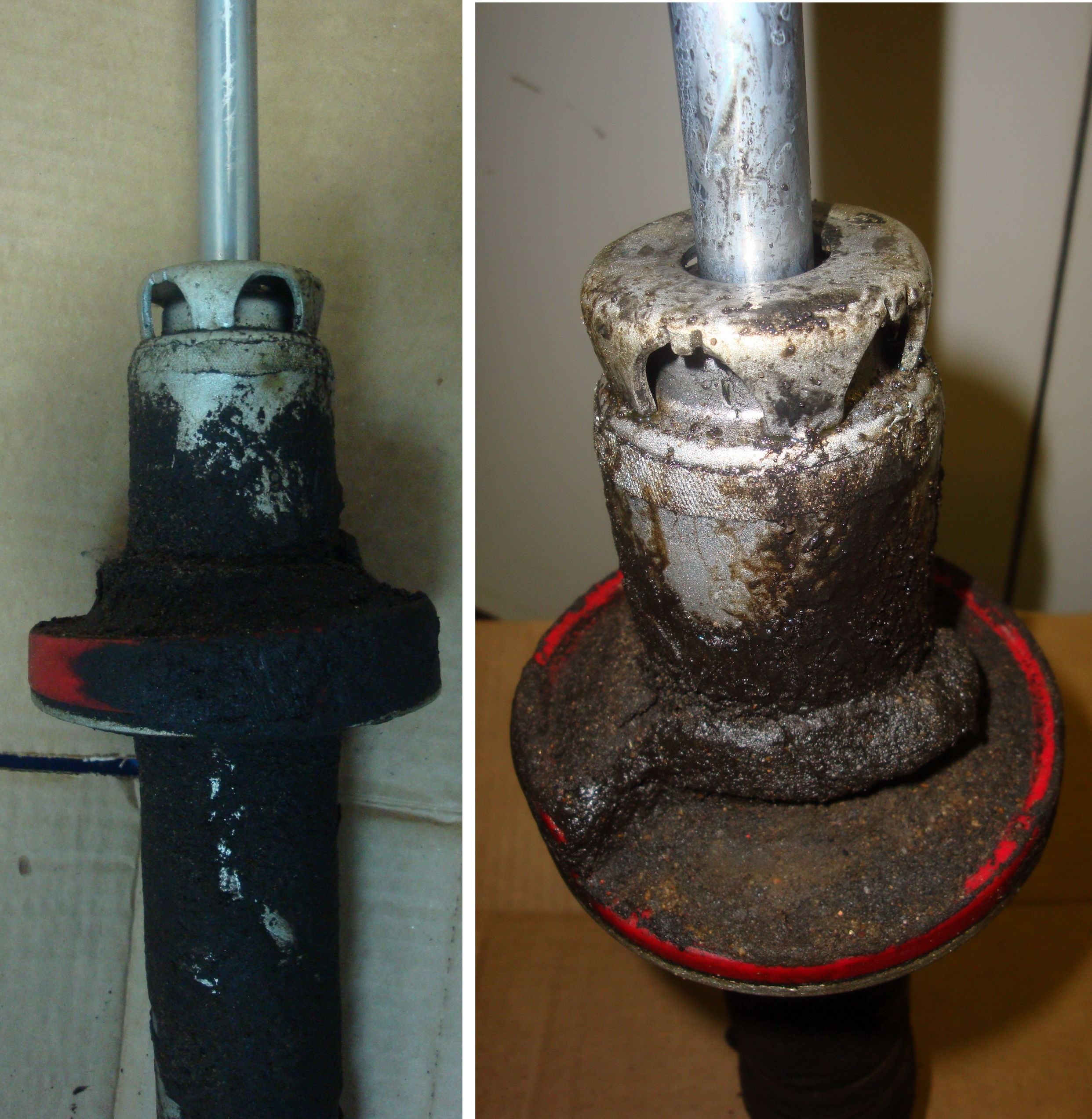

Слева по ходу авто стойка на первый взгляд опасений не вызвала, однако решил менять парой.
Правая-полностью пустая. Умерла.
После снятия внимательно осмотрели левую стойку. После сжатия и выхода штока на нем остается отчетливый след масла, хотя посторонних звуков стойка не издает. На корпусе тоже есть след масляного потения. Думаю, она тоже «на подходе».
Так-же осмотр сайлентблоков вызвал удивление-на таком маленьком пробеге отчетливо видны следы износа, отслоения резины (по наружней части обоймы) и деформация самого сайлентблока-он стал как бы «эксцентриком», сместившись от первоначального положения.
Внимательный осмотр задних (снимали пыльники, качали авто, при этом смотрели снизу) дефектов не выявил.

Lebed писал(а):...Если на тех питерских, то подобная проблема- течь амморта при тандеме с ними, не нова....
А как характеристики пружин, по размеру абсолютно идентичных штатным, могут так влиять на амортизаторы? Проседания-нет, завышения-нет. И задние в порядке. Дай Бог, не "пока". :O:-):
На такой-же связке ездит форумчанин Вова ЧК, отписался ему в ЛС, посмотрим, как у него дела.
