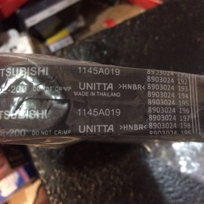

Я писал что детали предназначены для внутреннего рынка Таиланда.uadesign писал(а):а мне что писать, что наклейка не соответствует оригинальной?
так таким образом они могут и похожую наклейку наклеить (

- uadesign
- Сообщения: 129
- Зарегистрирован: 05 май 2016, 07:43
- Мой автомобиль(и):: МИЦУБИСИ ПАДЖЕРО СПОРТ 3.0, 2002г., 170 лошадей, АКПП
- Откуда: Симферополь
- Благодарил (а): 6 раз
Re: ВНИМАНИЕ ВЛАДЕЛЬЦЕВ НМПС и Л200!!! (и не только)
Сделал фото невскрывая пакет. Что скажете?

7. Описание позиции на стикере отличается от оригинального: на полученной подделке — TIMING BELT, в оригинале — BELT, VALVE.
Ну да, читайте признаки подделки по ссылкам выше.uadesign писал(а):а мне что писать, что наклейка не соответствует оригинальной?

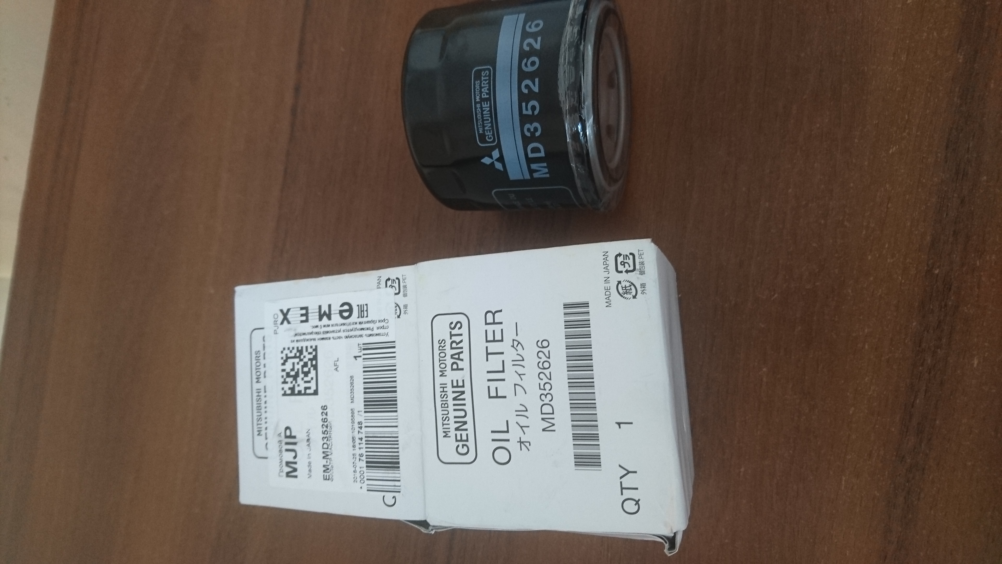

Ремень емекс забрали назад. Пришёл ещё фильтр от них
Мистер Пыж - МПС 3.0, 2002г., 170 лошадей, АКПП
Olegow
- Сообщения: 8
- Зарегистрирован: 12 мар 2016, 13:23
- Мой автомобиль(и):: Pajero Sport II 2.5TD AT, 2015
- Откуда: Санкт-Петербург
- Откуда: Питер
- Благодарил (а): 4 раза
И что с фильтром? Что-то не так?uadesign писал(а):Ремень емекс забрали назад. Пришёл ещё фильтр от них
Какую программу нужно установить себе на телефон, чтобы штрих-код запчасти проверять, на подлинность?
Да вроде все норм с фильтром. Введите в поиск чтение штрих кодов. Их море.

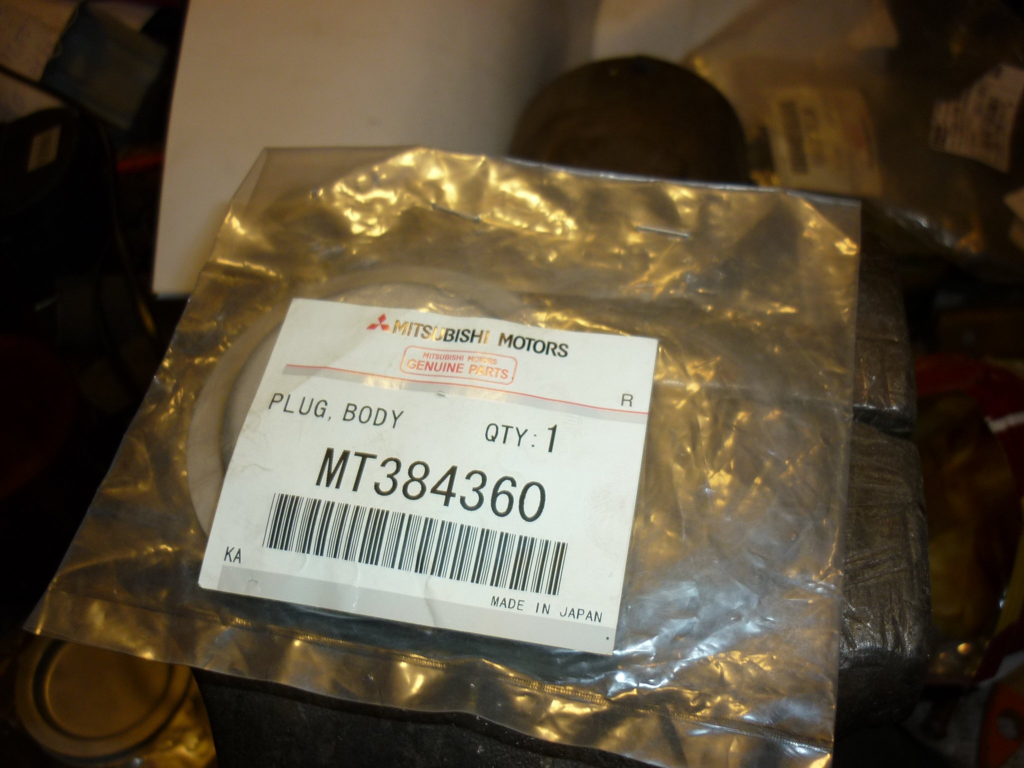

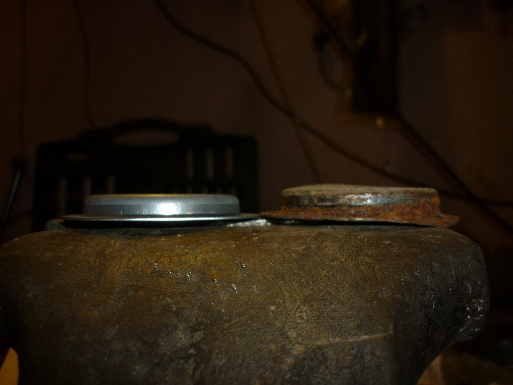

Походу палево прёт в страну по всем позициям, не только по РТИ.
Заказал через емех оригинальные заглушки к кузову (те что на днище).
Ждал долго- 3 недели, но у меня не горело...
Да и с установкой их ещё затянулось. Вчера стал ставить, а они болтаются в дырах.
Зазор маленький, но есть, а должны вставляться с усилием.
Замеряю штангелем старые и новые - диаметр совпадает.
Но не совпадает высота!
Что делать? Не ставить же старые, ржавые. Деваться некуда, посадил их на шовный герметик...
Упаковка вроде походит на родную (по крайней мере к полиграфии нет притензий), но сразу смутило, что не заклеена она, а степлером пробита.
(На втором фото видно, где работает старая заглушка, и как у новой просажен размер по высоте).
ПС
Странно, пробил штрих-код. Бьётся нормально!

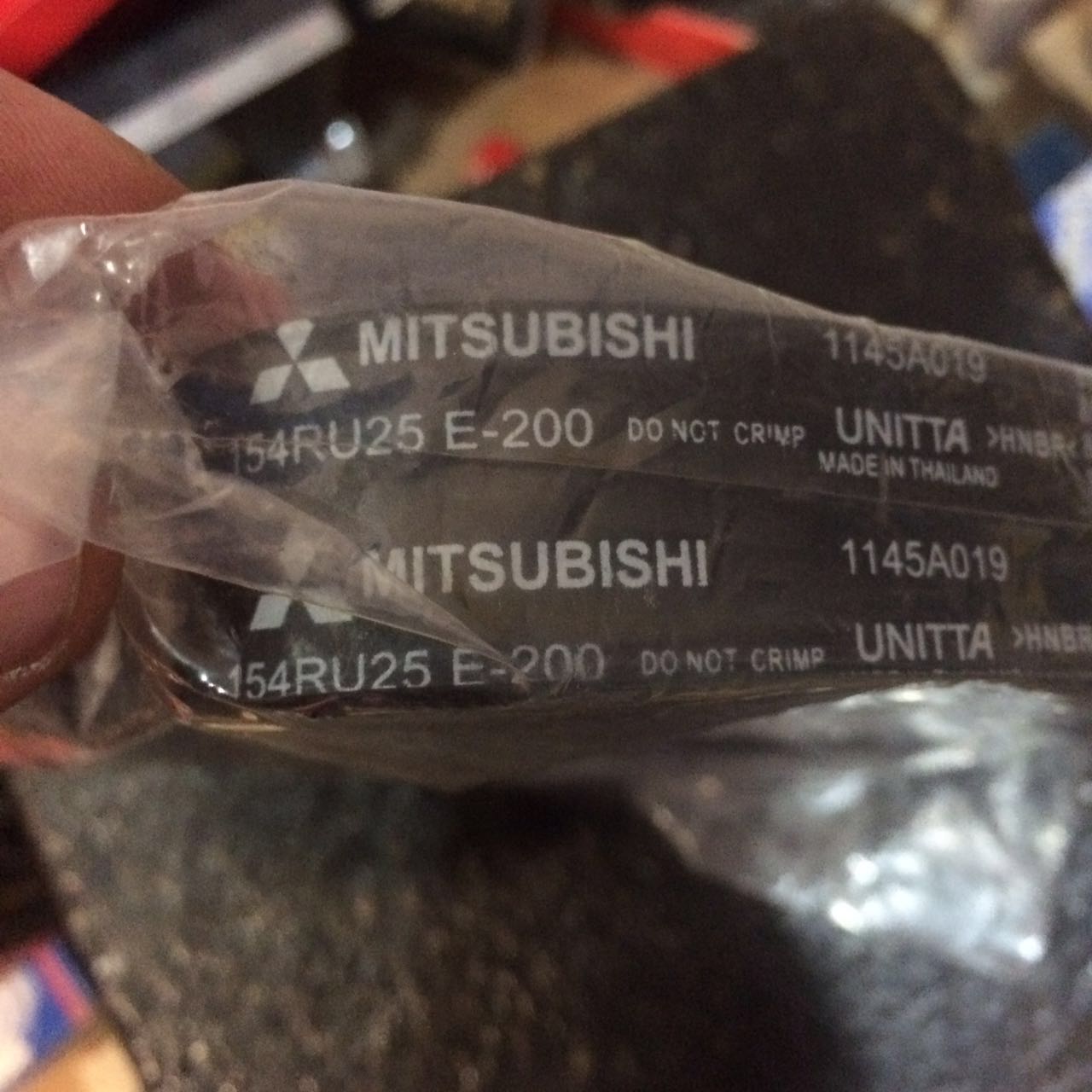

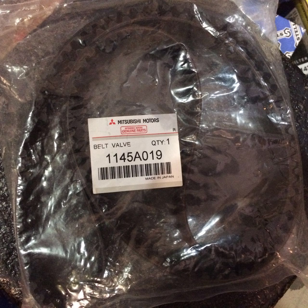

Приветствую всех, внесу свою лепту. Предстоит замена ГРМ и иже с ним (ТО-90), пробег 73 на данный момент, ремень балансиров не подтягивал а потому очкую че-то. Делать буду не у официалов, есть толковый мастер, излучает уверенность что все пучком будет. Начал подбирать запчасти, в принципе пришел к тому что возьму все оригинал, толковые заменители по цене не сильно отличаются а то что значительно дешевле - не внушает так что бы совсем. Вовремя наткнулся на драйве на кровавую вендетту IZVNE с Автодоком, от него пришел сюда и прочел от корки до корки. Собсна это призказка. А теперь сказка)
Продавану местному самому четкому озвучил весь расклад, он проникся и предложил заказать пока только ремень ГРМ на пробу. Итог любопытный: Пришел ремень - на стикере маде ин жапань, все дела, все четко, никакого таиланда. На ремне маде ин таиланд. Фото приложу если допру как их тут приложить...
Получается что поставщики не гнушаются лепить на упаковку левые стикеры. Как определить оригинальность детали вообще загадка, метод холодильника отвергаю как ненаучный...

"поздравляю". это подделка.Kishpanec писал(а):Приветствую всех, внесу свою лепту. Предстоит замена ГРМ и иже с ним (ТО-90), пробег 73 на данный момент, ремень балансиров не подтягивал а потому очкую че-то. Делать буду не у официалов, есть толковый мастер, излучает уверенность что все пучком будет. Начал подбирать запчасти, в принципе пришел к тому что возьму все оригинал, толковые заменители по цене не сильно отличаются а то что значительно дешевле - не внушает так что бы совсем. Вовремя наткнулся на драйве на кровавую вендетту IZVNE с Автодоком, от него пришел сюда и прочел от корки до корки. Собсна это призказка. А теперь сказка)
Получается что поставщики не гнушаются лепить на упаковку левые стикеры. Как определить оригинальность детали вообще загадка, метод холодильника отвергаю как ненаучный...![]()
сейчас соображу как лучше донести и выложу признаки. для визуального опознания.
Стикер на вашем ремне паленый. Код детали по штрих коду читается верный 1145A019, а вот qty по штрихкоду отсутствует. А он в этом случае по штрих коду приписывается значением 001. Как заметили в названии нет запятой.
PS: С каждым разом паленые стикеры все лучше.
