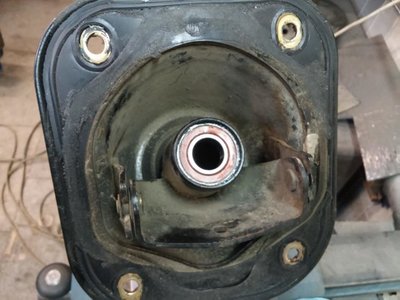

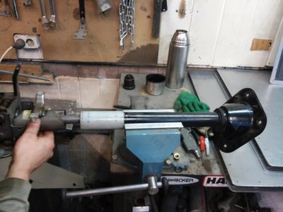

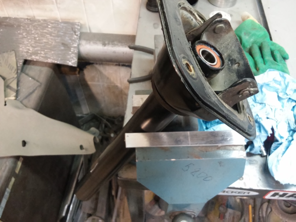

Расскажу о возможной причине стуков и решении. Стук на неровной дороге, и если руль прижимаешь то, он пропадает.
Диагностика своими силами показала, причина в нижнем подшипнике рулевой колонке.
Новый подшипник (номер, кстати, 6003LU) можно купить, но он завальцован на валу. Новая рулевая колонка в сборе от 14 т.р. оригинальная.
Снимаем и разбираем колонку.
Снимаем стопорное кольцо на верхнем подшипнике, а потом аккуратно выбиваем вал со стороны нижнего подшипника.

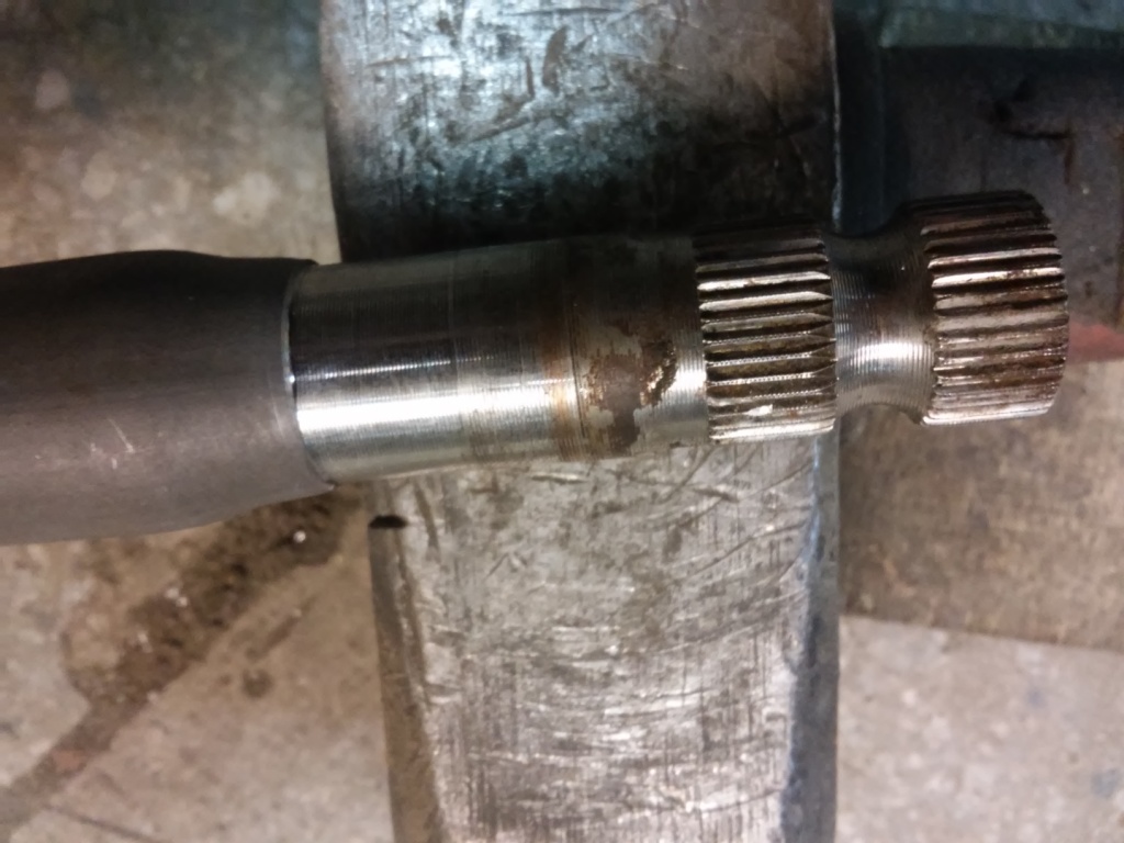

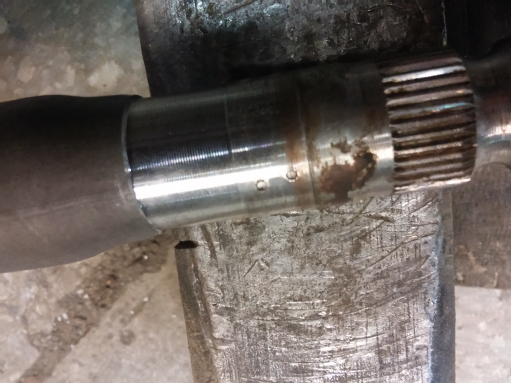

На фото он. Выясняем что подшипник в нормальном состоянии, а стук из-за небольшой выработки вала: Но все равно, снимаем сальник подшипника, набиваем новую смазку.
Накерниваем вал по кругу в месте посадки подшипника. Зачищаем и обезжириваем. Потом разводим эпоксидную смолу и смазываем вал и внутреннюю часть подшипника.
Аккуратно запресовываем все обратно. Колонку ставим обратно на автомобиль. Стук исчез.

Trophy_Alex писал(а): Накерниваем вал по кругу в месте посадки подшипника. Зачищаем и обезжириваем.
Кернить в этом случае ничего не надо, да и разбирать особо тоже. Достаточно сдвинуть, обезжирить, намазать и нахлобучить всё обратно. Есть и затекающие составы. Время фиксации 25-30мин, полностью полимеризуется через сутки. Составы не дешёвые, но окупают себя полностью, опыт использования только положительный.
